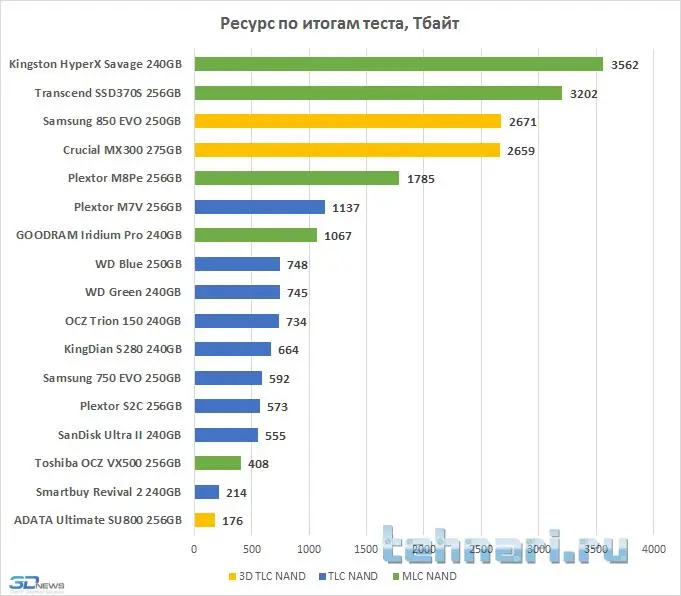

Ровно год назад 3DNews начал проводить регулярные ресурсные испытания различных моделей твердотельных накопителей. Изначально мы планировали сравнить выносливость нескольких популярных потребительских SSD, но по просьбам читателей тестирование было расширено и превратилось в масштабный и постоянно действующий проект, в рамках которого мы сравниваем между собой надёжность различных моделей SSD при постоянной нагрузке в виде записи данных. Такая нагрузка изнашивает полупроводниковую структуру флеш-памяти и поэтому рано или поздно приводит к выходу SSD из строя. Продолжительность службы у различных моделей накопителей при этом кардинально различается, поскольку на неё влияет целый ряд различных параметров: начиная от типа, технологии производства и производителя флеш-памяти, и заканчивая разновидностью используемого контроллера.
За год через наши руки прошло почти три десятка различных SSD, и накопился достаточно большой объём информации о том, какие потребительские модели следует считать более надёжными, а каких следует сторониться. Так, из числа накопителей, которые уже полностью прошли процедуру ресурсного тестирования, мы можем выделить сразу несколько наиболее выносливых вариантов. Оказались способны принять объём информации более 2 Пбайт перезаписей (а в тестах участвуют накопители объёмом 240–256 Гбайт) следующие SSD:
  • Kingston HyperX Savage (контроллер – Phison PS3110-S10, память – Toshiba 15-нм MLC NAND);
  • Transcend SSD370S (контроллер – SMI SM2246EN, память – SanDisk 15-нм MLC NAND);
  • Samsung 850 EVO (контроллер – Samsung MGX, память – Samsung 48-слойная TLC 3D V-NAND);
  • Crucial MX300 (контроллер – Marvell 88SS1074, память – Micron 32-слойная TLC 3D NAND).
Способность накопителя безболезненно перенести запись более 2 Пбайт информации означает, что на него можно записывать более терабайта данных ежедневно в течение пятилетнего срока — более чем достаточная выносливость для потребительских сценариев.

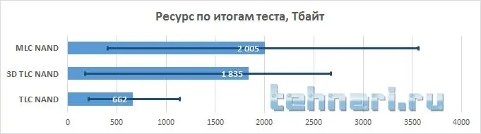

Обратите внимание, что в число наиболее выносливых моделей попали исключительно такие SSD, в которых применяется либо планарная MLC NAND, либо трёхмерная 3D NAND с двухбитовыми или трёхбитовыми ячейками. Да, в среднем данные типы памяти действительно выносливее, однако при этом тестирование показало, что такая NAND-память не является гарантией высокой надёжности SSD. Некоторые производители закупают дешёвую MLC- или 3D-флеш-память худшего качества, и их накопители оказываются серьёзно хуже аналогов.
Например, GOODRAM Iridium Pro формально использует такую же начинку, как и Kingston HyperX Savage, однако при практических испытаниях он оказался втрое хуже. Toshiba OCZ VX500 на базе планарной MLC NAND продемонстрировал даже меньший ресурс, чем дешёвые накопители на планарной TLC NAND. А ADATA Ultimate SU800, основанный на TLC 3D V-NAND, вообще установил антирекорд по надёжности.
Усреднённая картина надёжности потребительских накопителей с разными типами памяти выглядит следующим образом (на диаграмме также показаны интервалы практического ресурса, которые оказались свойственны различным моделям SSD):
Индивидуальные результаты для разных моделей накопителей, уже прошедших через процедуру тестирования, представлены на следующей диаграмме:
