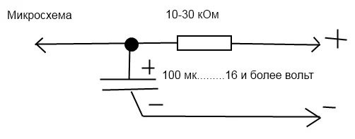

подскажите пожалуйста режим муте предохраняет от пука в колонках при включении или задержку паять?
Да, но возможно очень тихий все равно услышите. Что бы была задержка на мюте, к этому выводу подключают конденсор и резистор на +, пока конденсор заряжает проходит задержка.
я так понимаю 11 нога идет на плюс от микрухи к ней конденсатор припаять на 0.47 пойдет и резистор после него потом на плюс так?Г
там надо ёмкостный конденсатор ставить на 1000мФ 16Вт в самый раз
Да и 10-30 кОм.
упс...конденсатор электролитический 1000мФ 16В
а на 2200 16 или 25 вольт пойдет? ссылку киньте на такую схему пожалуйста если есть а?
У меня стоял конденсор на 100 микрофарад, можно и более, но будет дольше включаться, напряжением 16 и более вольт, то есть больше напряжения питания.

а если на 0.47 кондер поставлю нормально будет?
