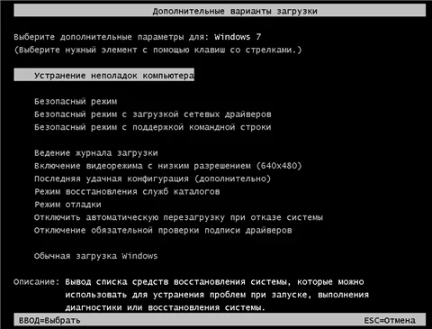

Переустанавливать не торопитесь, вообще есть много вариантов как оживить систему... Но вы не указали, какая у вас ОС.
Если Windows 7

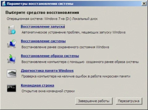

, то при включении ПК (но до загрузки ОС), нужно нажать F8 и войти в меню Дополнительные варианты загрузки (скриншот № 1). В этом меню выбрать строку Устранение неполадок компьютера и уже там попробовать выполнить (скриншот № 2):
1) Восстановление запуска;
2) Восстановление системы.
