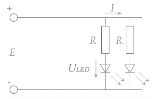

Помогите пожалуйста, есть 3 красных светодиода 5мм напряжение ~3-3.5
расчитал по программе резистор на casemods, хочу подключить последовательно к 12 вольтам, беру с запасом 13. поключаю резистор на 130 Ом 0.125Вт так он начинает сильно грется через секунд 5!!! что то не так видимо, боюсь:tehnari_ru_082:

Конечно не так, ток превышен, вот и греются. ток должен быть не более 20 мА. а у вас по расчету 30 мА.

По такой схеме подключали?

Для начала померьте ток в цепи. Он не должен превышать 20mA. Если ток больше - увеличивайте номинал сопротивления. А рассеиваемая на нём мощность при допустимом токе и приведённых Вами условиях не превысит 80 мВт, то есть 0,125 - более, чем достаточно. Хотя греться, конечно, будет.

А в машине напряжение бортовой сети может превысить 14 вольт (я уже не говорю про вариант с неисправным реле-регулятором). При таких условиях сопротивление надо 220-270 Ом. Мощность всё равно укладывается в 0,125 Вт.

Начнём с "наихудшего" варианта - падение на светиках 3 вольта. Напряжение питания берём за 14,4 вольт, значит, на резисторе надо "уронить" 14,4-3*3=5,4 вольт. Для тока в 20 мА сопротивление резистора составит, соответственно, 270 Ом.
Ну а мощность, рассеиваемая на резисторе, 5,4*0,02=0,108 Вт
Если то же самое просчитать для светиков с падением 3,5 вольта, получим цифры в 195 Ом (ближайнший номинал ряда E12 - 220 Ом) и рассеиваемую на резисторе мощность в 0,078 Вт
