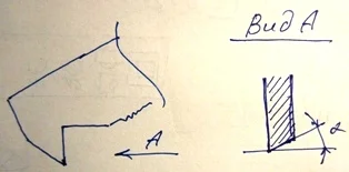

Резать тонколистовую (помимо струи и лазера) можно гильотиной/саблей или диском с контрножом. Обязателен хороший прижим и чистота кромки контрножа.
upd: тоже должен справиться

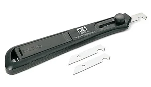

Попробуй резать тонкую медь резаком для пластика (его называют по разному: коготок, царапка и т.д.). Обычно такой инструмент изготавливается из хорошей, качественной стали (обломок ножовочного полотна, например). При известных навыках и сноровке можно получить очень качественный и чистый срез. Редко после этого нужна дополнительная обработка.

Линия реза прямая или фигурная? По прямым линиям резал резаком. Делал пару проходов, получал таким образом бороздку на листе металла и по ней ломал. Ломал многократным изгибанием листа. Лист гнул совсем по чуть-чуть в обе стороны, чтобы края половинок листа не загнуть. Тонкие листы из алюминиевых сплавов так режу, оцинковку, луженую жесть.
В дом-условиях резаком из ножовочного полотна(см.вложение)+линейка. На производстве-гильетина.
