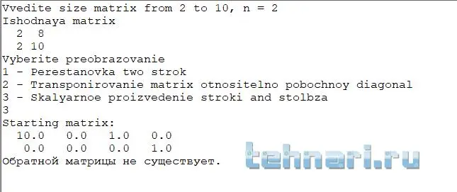

Помогите исправить результат у обратной матрицы (начальная выводиться с ошибками).
Т.е. исходная матрица должна равняться стартовой. От этого ошибка в дальнейших расчетах.
program lr;

Хотел бы попробовать Вам помочь, но для этого мне нужно:
1. ПОЛНОЕ задание (можно в виде прикрепленного файла doc (docx) или txt).
2. По возможности полное описание хода Ваших действий при решении задачи, включая алгоритм нахождения обратной матрицы (их есть несколько).
Пока же я вижу какой-то сумбур. Вот что за бред: "исходная матрица должна равняться стартовой"? Если матрица — исходная, то она же, естественно, и стартовая и, конечно, равна сама себе. Если речь идёт о матрице после некоторых действий (например, двойного инвертирования), то так и надо писать.
Далее, п.1 меню Вы обозначаете "Перестановка двух строк" и отсылаете к процедуре trans_pob. Но это процедура никакой не перестановки двух строк, а простого транспонирования матрицы (т.е. относительно ГЛАВНОЙ диагонали), в комментарии же внутри процедуры Вы утверждаете, что это транспонирование относительно ПОБОЧНОЙ диагонали, что несколько сложнее. И так далее, и тому подобное.

Ох, боюсь, не справиться мне в назначенный срок. Старею, видать. Всю голову сломал над отладкой программы, а конца не видно. А тут ещё эта ненавистная СИ-шная нумерация с нуля, ужасно мешает. И критерий вырожденности матрицы какой-то мутный... Попробовал по-своему и окончательно запутался. Надеюсь, что добью.
Так, ну начинает кое-что получаться. Правда, с этими критериями вырожденности и вообще с возможным возникновением нулевых элементов — некие непонятки. Но, во всяком случае, обратную матрицу я получил (по критерию результата произведения исходной и полученной матриц в виде единичной матрицы).
Тьфу ты, и не думал, что эта ерунда — такая сложная окажется. Ещё поковыряю, прежде чем выкладывать.
Уф, ну, не знаю, актуально ещё или нет, но, признаться, самого "заело". Вроде "добил".
Несколько замечаний.
1. Программа зациклена с возможностью выхода.
2. Транспонирование матрицы сделано "по рабоче-крестьянски", т.е. с генерацией другой матрицы, а не с преобразованием исходной. Это нужно затем, чтобы сохранить исходную матрицу для последующих действий, не куроча её.
3. Поиск обратной матрицы сделан "из первых принципов", т.е. процедура написана "с нуля". В принципе, ошибка может возникнуть, если диагональный элемент обнулился, а на него надо делить. Для такого случая предусмотрено завершение программы с выводом сообщения о невозможности решения. Впрочем, сколько ни гонял, на такое не напоролся ни разу. Вероятно, это может возникнуть, если матрица вырождена, но вырожденную матрицу нужно специально строить, случайное же её появление очень маловероятно.
Код:
