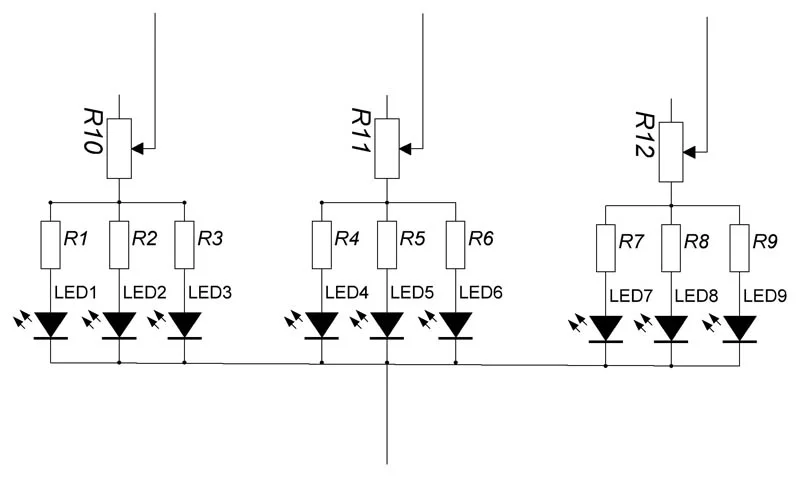

Здравствуйте все. Снова к Вам за помощью. Есть идейка собрать 1 вещичку. Но там нужно реализовать разноцветную подсветку, и при этом чтоб её можно было регулировать.
Как я посмотрел самый оптимальный вариант это rgb-диоды 3-5 штук. Но тут сразу проблема как сделать общий регулятор для них.(пример:как регулятор громкости на муз.центре.)
Что значит "регулировать подсветку" трехцветных диодов? Регулировать каждый цвет по-раздельности или менять яркость всех трех каналов 5 диодов синхронно (то есть как сделать строенный резистор что ли)? Совсем не ясно, что за вещицу ты хочешь делать, но в подобного рода девайсах используется обычно не механический, а электронный метод управления яркостью, например, ШИМ
идет от 3-5 ргб диодов и сделать так чтоб у них всех разом можно было менять отенок.
Попробуй изъясняться понятнее что куда идет, и как ты хочешь менять оттенок, все же форум технарей, а не экстрасенсов. Не понимаю ни существа устройства, ни существа проблемы. Соединяешь соответствующие ноги светодиодов параллельно (не забывая про токоограничивающие резисторы) и регулируешь что хочешь. Вот тебе, например, три световых канала для трех светодиодов.
