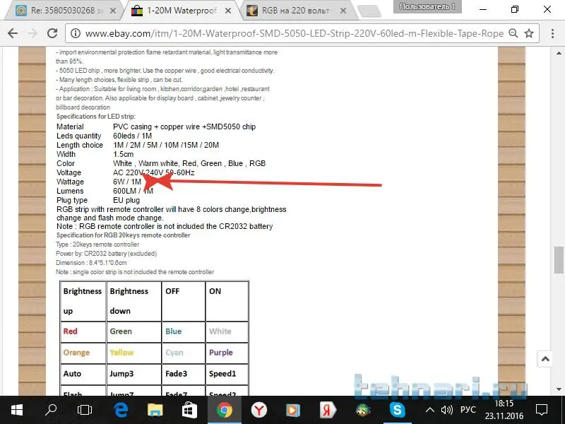

всем привет.есть лента 25 метров rgb 5050 60led на 220в.и есть контроллер - мощность 200вт. максим.мощность 550вт. максимальный ток 0.83а х 3. вопрос-сколько метров можно подключить .чтоб не спалить контроллер.так как до этого был контроллер .который по тех.данным наших китайских друзей .можно было подключать 50 метров имеющейся ленты.но сгорел через пару дней.

дело в том что выписывал из китая и в посылке не было ни какой информации о ленте .только имеются данные на ихнем сайте. лента режется по 100см .то есть в метре 60 диодов и диоды 5050
во всех справочных таблицах 14.4вт.на метр такой ленты
единственное не знаю 14.4вт.-это все 3 канала или на каждый?
Ну так делите мощность блока питания на эту цифру. Ну можно просто измерить ток потребления одного метра и высчитать мощность.

это понятно. но не понятно 14.4 на каждый канал или это все три канала?
и еще раз повторяю лента на 220в.а не на 12в
Вы же будете использовать все три канала от одного блока питания, вот от этого и отталкивайтесь.
Да не имеет значения, по потребляемому току определите мощность.

    42.3 KB · Просмотры: 159

здесь нет отдельного блока питания -все в контроллере.а мощность померять -не чем
китайцам я уже не верю .на каждом сайте по разному об одном и том же
какие здесь неизвестные?контроллер включается в 220 .выдает три регулируемых канала 220в. лента тоже 220в.на метр 14.4 ватт.единственное мне не понятное .14.4 вт.на каждый канал или эта мощь всех трех каналов.в справках не где не нахожу
какие здесь неизвестные?у
Неизвестные для вас, для меня- я бы взял прибор измерил, посчитал и всё получилось бы(точней чем написано во всяких ебеях). Основные наводки вам дали, вам решать как их воплотить для решения вашей задачи.
да все правельно .только замерять в данный момент нечем
