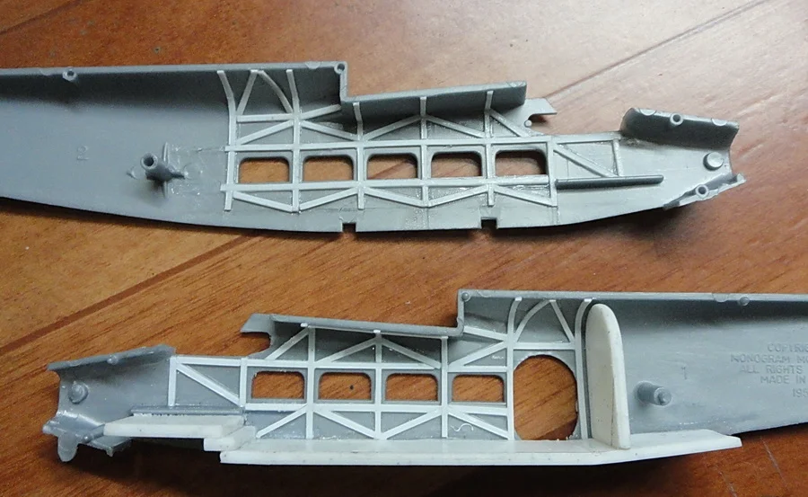

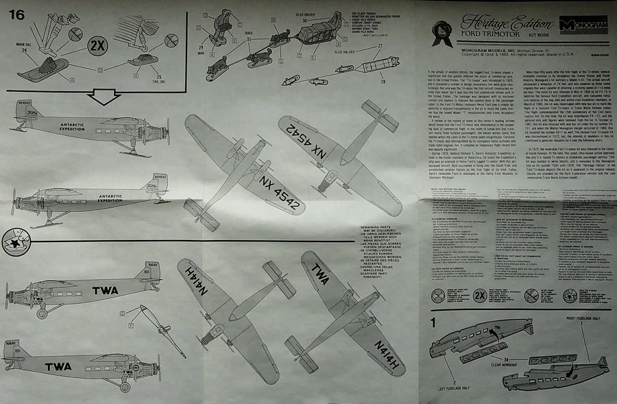

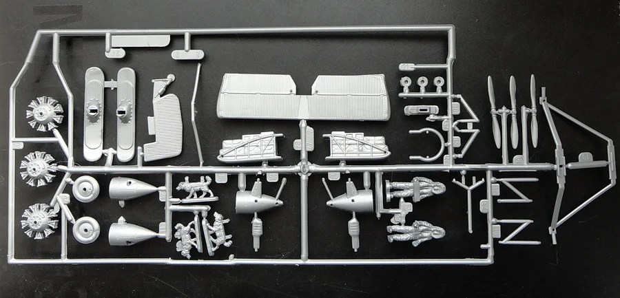

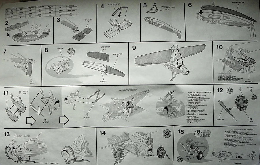

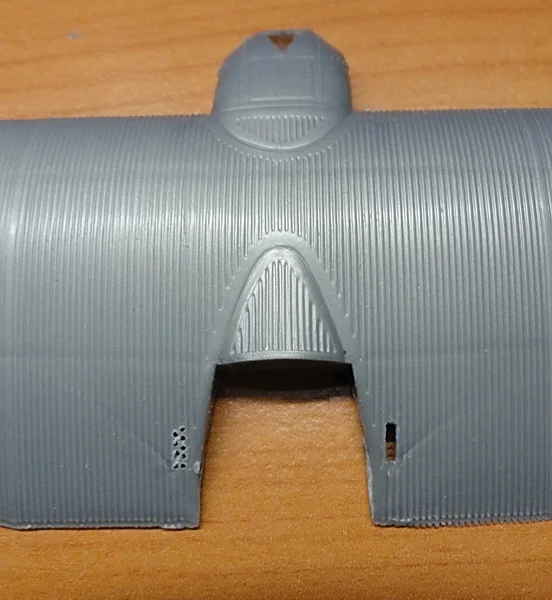

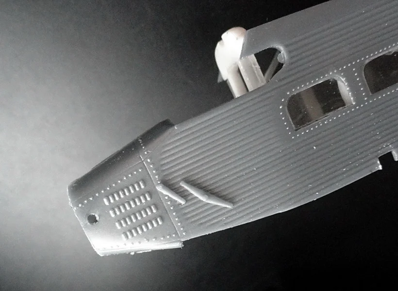

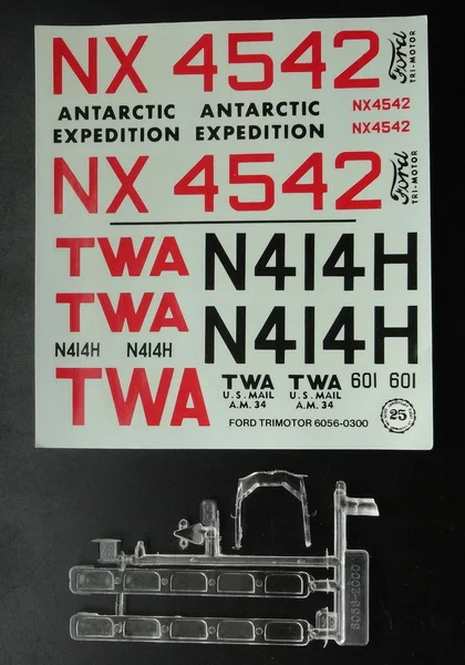

Для работы через интернет-магазин приобрел Монограммовскую модель самолета 1956 года выпуска. Модель выполнена в масштабе 1:77, до 72 масштаба выправлять ее я не буду, стану делать , как есть. Коробка из картона, украшена прекрасным снимком модели, несколько помятая, надо учитывать время ее изготовления. Фюзеляж самолета, состоящий из 3-х элементов дан отдельными деталями, остальные детали крыла, хвостового оперения, шасси, двигателей дан на двух рамках. Остекление дано отдельной рамкой, качество-неплохое. Кроме модели самолета в наборе присутствует собачья упряжка с груженными нартами и пара полярников. Инструкция четкая и понятная, без искусов. Размеры модели вкладываются в конструктивные размеры самолета, участвующего в экспедиции, в М 1:77. Литье аккуратное, присутствует небольшой облой, но это лего устранимое ножом и шкуркой явление. Внутреннее убранство кабины пилотов и грузовой кабины отсутствует напрочь. Декаль дается на два варианта самолета -полярный и пассажирский. Нас интересует первый вариант, а вот он выполнен не в соответствии с оригиналом. На бортовой надписи отсутствует имя руководителя экспедиции , должно быть - "BYRD ANTARCTIC EXPEDITION", а также отсутствуют бортовые надписи "Floid Bennett" - имя и фамилия пилота, с которым Берд летал на Северный полюс и именем которого был назван самолет "Ford Tri-motor". Придется что-то придумывать в части изготовления новых элементов декали.
    35.7 KB · Просмотры: 73
    38.4 KB · Просмотры: 79
    68 KB · Просмотры: 71
    49.2 KB · Просмотры: 93
    65.9 KB · Просмотры: 108
    108.8 KB · Просмотры: 83
    106.6 KB · Просмотры: 103
    42 KB · Просмотры: 94
    135 KB · Просмотры: 89

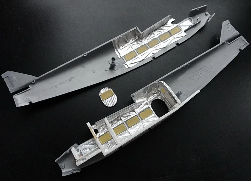

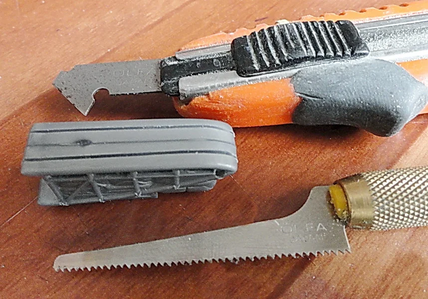

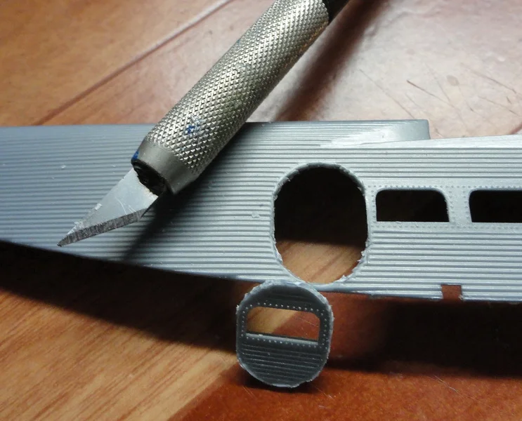

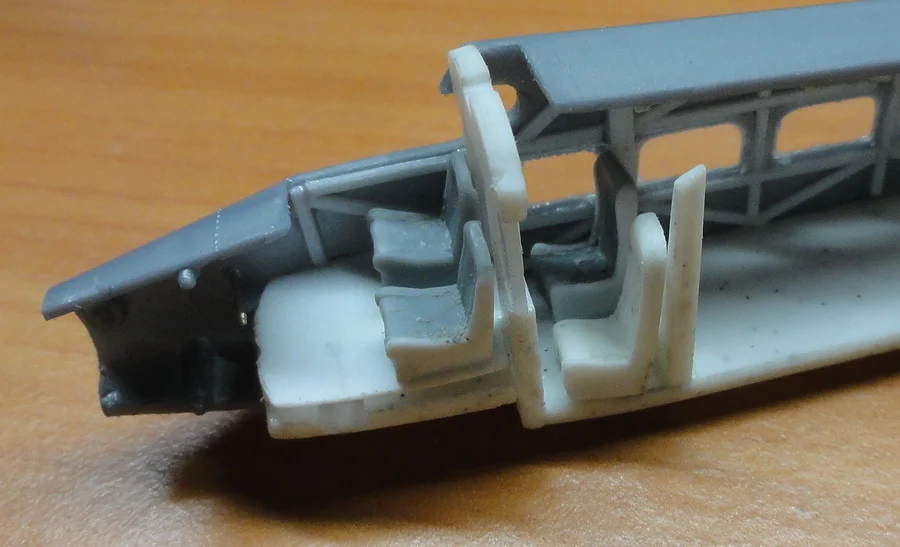

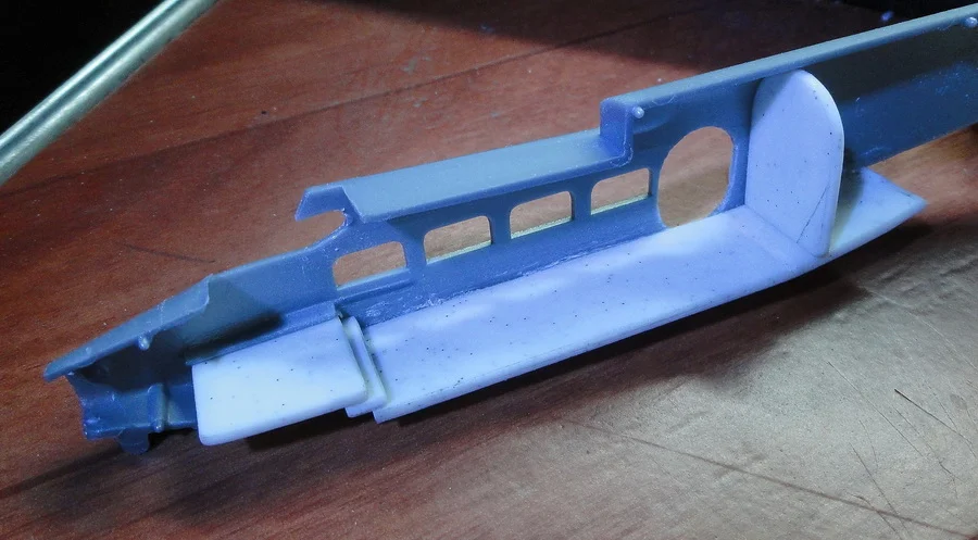

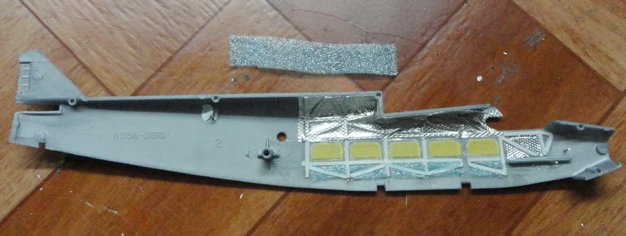

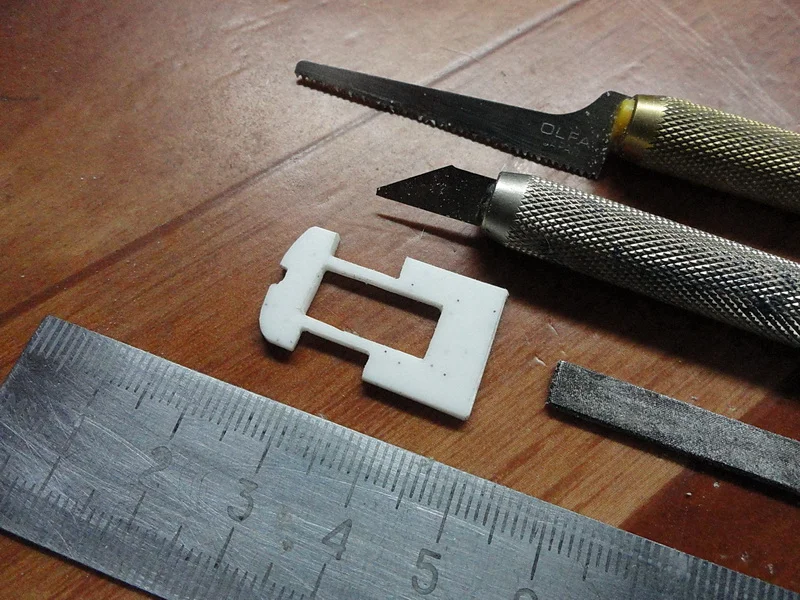

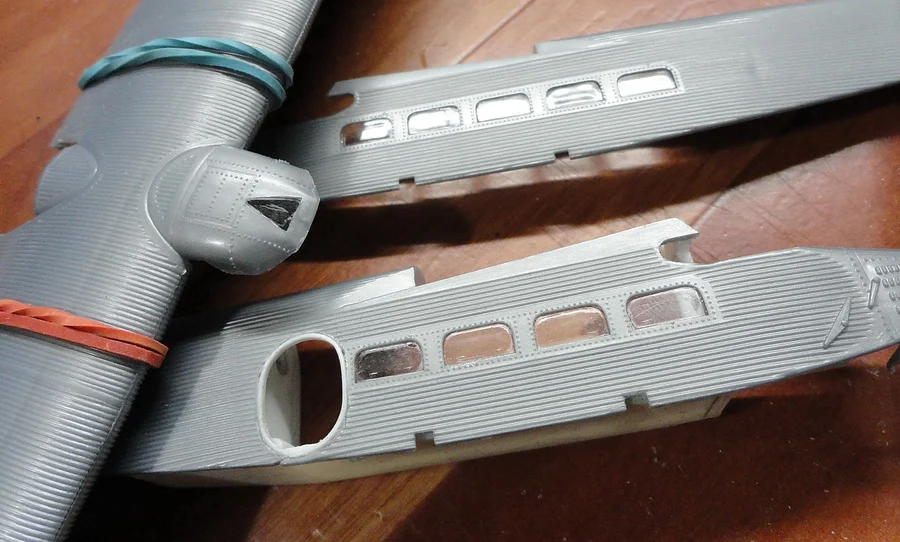

Начну с изготовления интерьера самолета, поскольку он вообще отсутствует в модели, а поскольку по задумке дверь в грузо-пассажирский салон самолета будет открытой,да и окна в нем не маленькие, то и начинять этот салон элементами декора просто необходимо. Для начала осторожно ножом вычленил из половинки фюзеляжа дверь и обработал образовавшийся проем надфилем. Затем вырезал из листового пластика пол и вклеил его в пассажирский салон и кабину пилотов.Здесь же вклеил заднюю стенку , отделяющую грузовой салон от хвостовой части самолета с кабиной туалета. Из сыростирола нарезал "лапши" и выклеил ею каркас планера самолета на обеих половинках отливок фюзеляжа. Изготовил две переборки, выделяющие кабину пилотов и пассажирские места радиста и фотографа экспедиции и вклеил их в фюзеляж. Полоской сыростирола оклеил проем вырезанной двери, устранив образовавшуюся при прорезке щель. При помощи металлической сетки от картриджа для очистки воды накатал на алюминиевую ленту-самоклейку рисунок стеганной ткани от утепляющего внутреннего покрытия фюзеляжа самолета.Проложив тонким поролоном пространство между ребрами каркаса, обклеил их лентой - самоклейкой с нанесенным рисунком. Вклеил прозрачные окна в половинки фюзеляжа и закрыл их скотчем "Тамия", подготовив внутренности фюзеляжа к покраске.
    76.5 KB · Просмотры: 98
    57.5 KB · Просмотры: 89
    57.5 KB · Просмотры: 74
    57.5 KB · Просмотры: 104
    84.6 KB · Просмотры: 78
    117.4 KB · Просмотры: 89
    74.3 KB · Просмотры: 87
    56.4 KB · Просмотры: 77
    71.7 KB · Просмотры: 66
    57.9 KB · Просмотры: 99

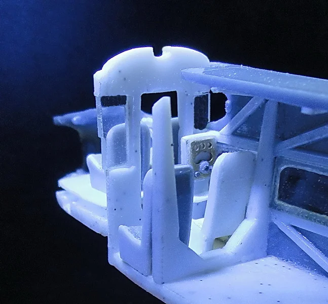

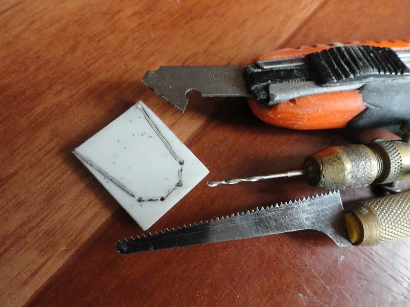

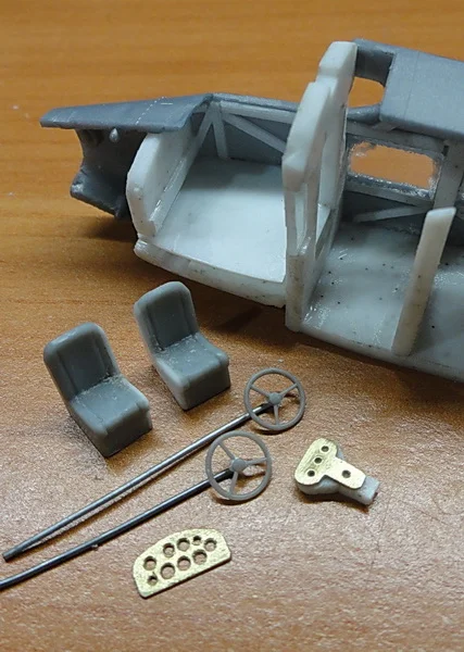

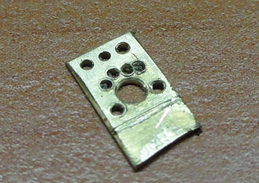

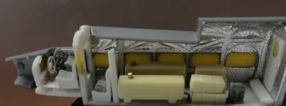

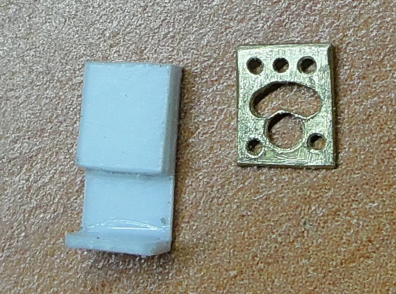

Продолжаю наполнять внутренности фюзеляжа сопутствующими атрибутами полета. Первым изготовленным предметом, издали похожим на настоящий, стала радиостанция. На ее изготовление пошли листовая латунь и пластик, подвергнувшиеся дальнейшей механической обработке. Следующими в очереди были кресла пилотов и еще двух участников полета- радиста и фотографа. Установил и примерил кресла и радиостанцию в фюзеляже, а затем принялся за изготовление приборных щитков и штурвалов в кабине пилотов. Приборные щитки изготовил из листовой латуни и пластика, штурвалы взял от автотехники в М 1:72 (из наличия в "запасниках"), педали управления -из проволоки. Данные работы по изготовлению интерьера производил по фото кабины реального самолета.

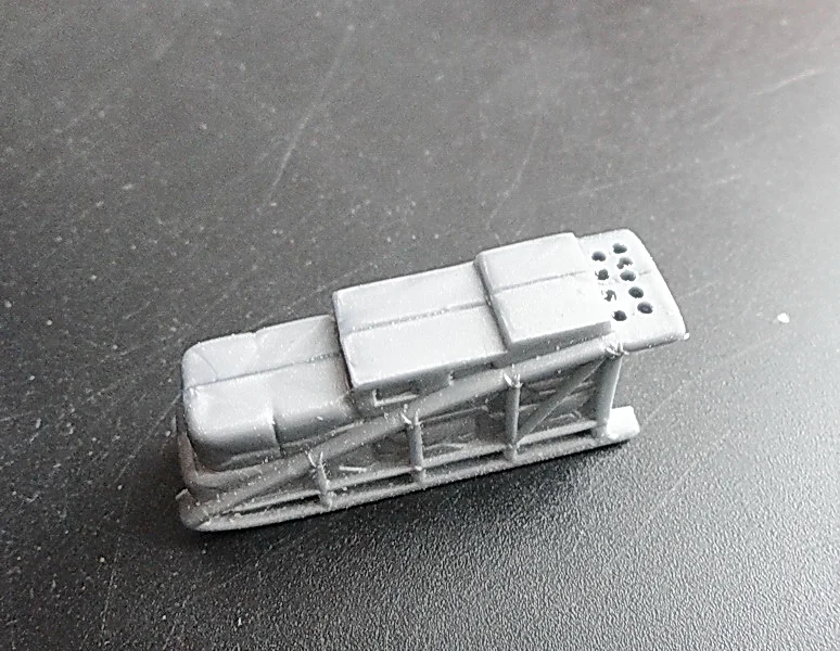

Для увеличения продолжительности полета в грузовой кабине самолета были установлены два топливных бака, на изготовление которых пошли обрезки пластика. Трубопроводы выполнены из проволоки.Из обрезков пластика также были изготовлены несколько тюков с продовольствием , которые находились в грузовой кабине.На заднюю стенку грузовой кабины наклеил дверь в туалет, выполнив ее из "сыростирола" и снабдив иллюминатором с молочным стеклом.

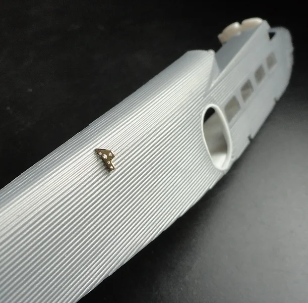

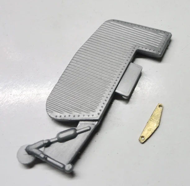

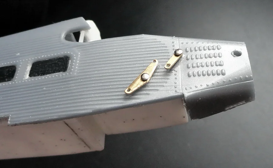

Передача управляющих усилий от штурвала и педалей, расположенных в кабине пилота, на плоскости управления, расположенные на киле, стабилизаторе, крыльях самолета производилась посредством тросовых тяг, проходящих по внешней стороне фюзеляжа. На модели это отражено только тем, что заодно с фюзеляжем, килем и стабилизаторами пролиты качалки. Из листовой латуни изготовил кронштейны крепления тросовой проводки на фюзеляже и качалки, расположенные в носовой части фюзеляжа. В качестве осей качалок использовал булавки с небольшой головкой, которыми крепят рубашки на картонке в фирменных пакетах.Прорезал в фюзеляже небольшие щели, вклеил в них кронштейны. Ножом аккуратно срезал литые качалки в носовой части фюзеляжа, восстановил гофр и установил изготовленные вновь качалки.

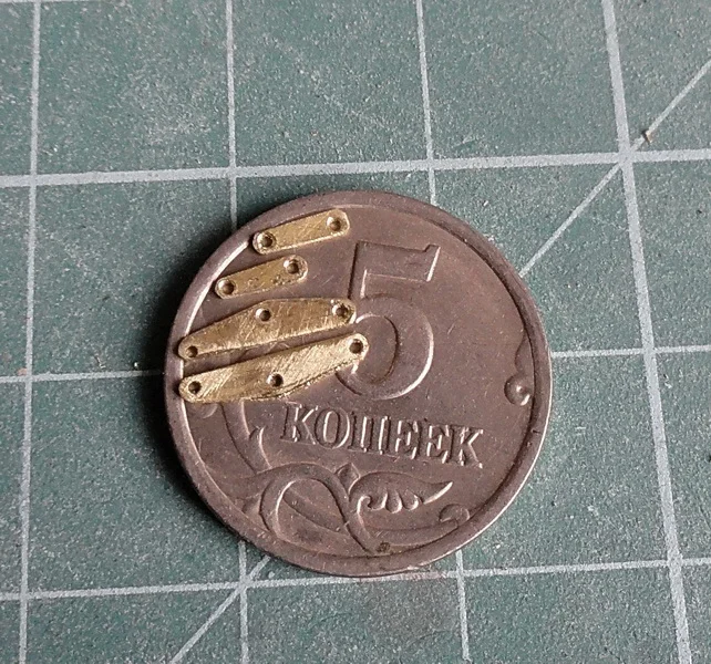

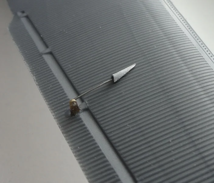

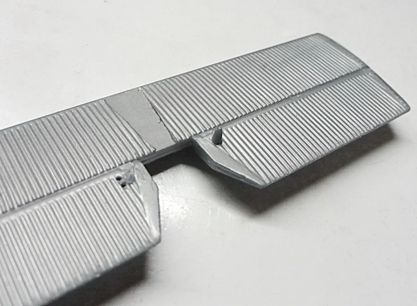

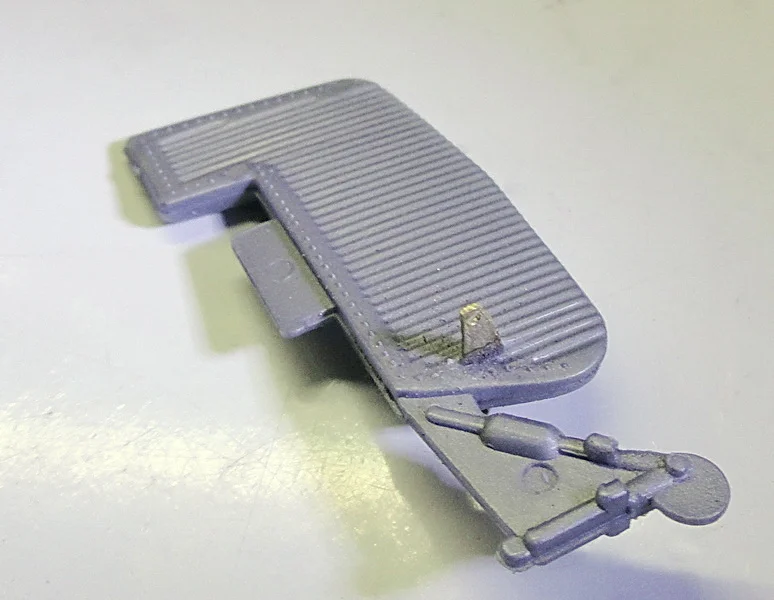

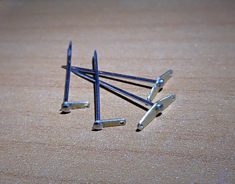

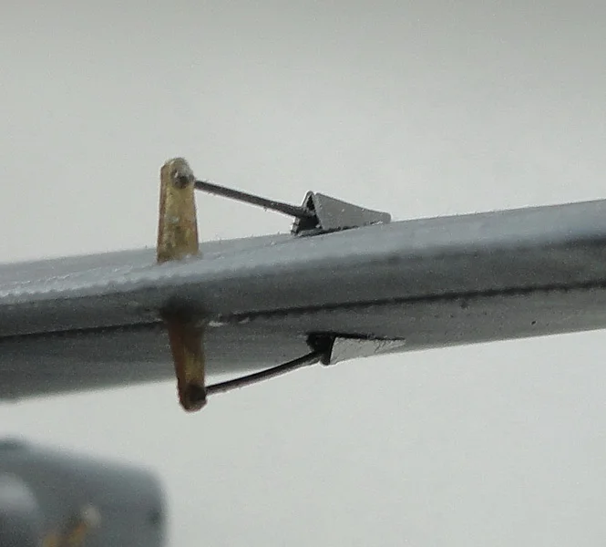

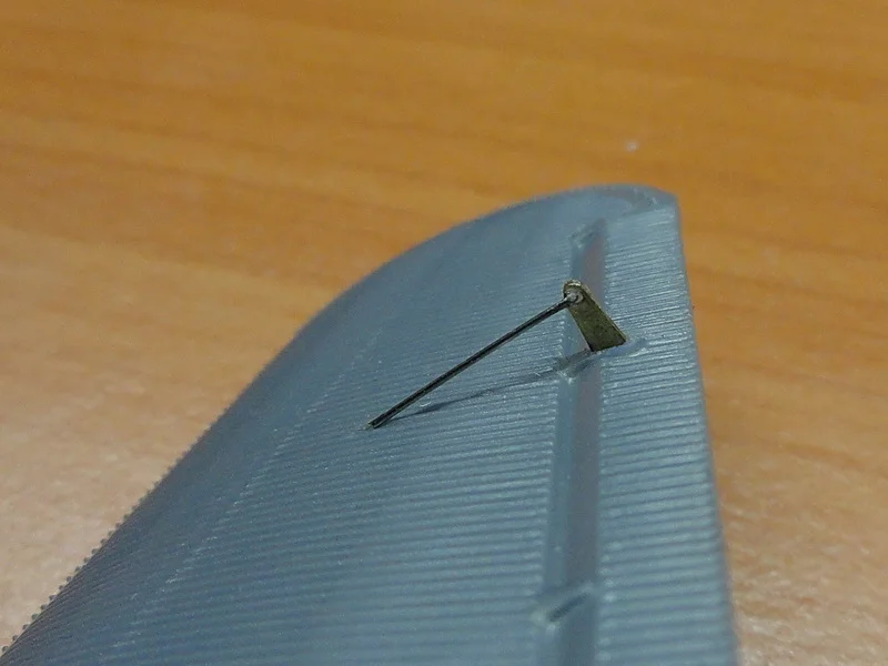

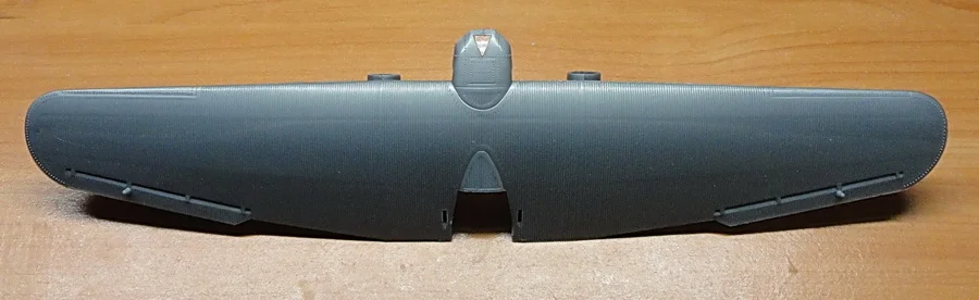

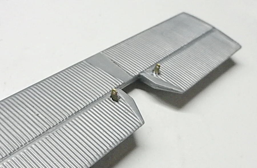

Из листовой латуни изготовил качалки на киль и стабилизаторы. Аккуратно ножом срезал со стабилизаторов выступы, изображающие качалки, прорезал по предварительно просверленным отверстиям щели в плоскостях и вклеил в них качалки.

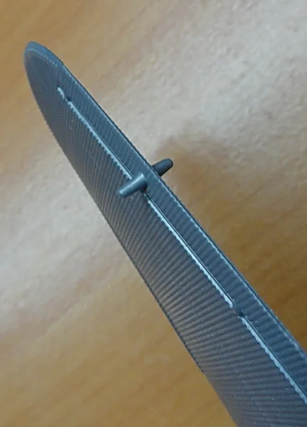

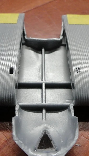

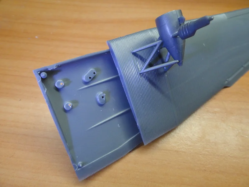

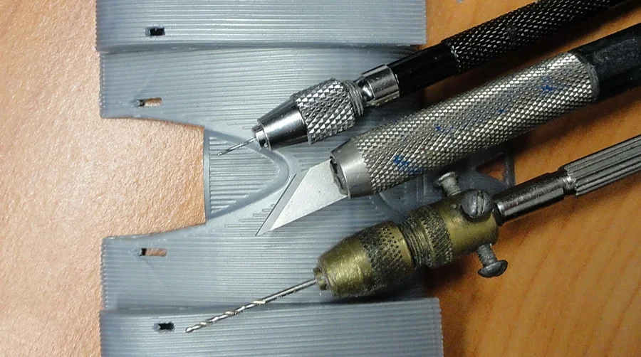

На нижние половинки крыльев приклеил кожуха двигателей на моторных рамах, в обоих половинках крыла просверлил и прорезал каналы для пропуска тросовых тяг системы управления самолетом, а затем склеил половинки крыла в единое целое. На крыле качалки присутствуют в виде бобышек, поэтому пришлось срезать их ножом и заменить латунными, добавив к ним управляющие тяги. Места выхода тяг из крыла защитил обтекателями, изготовленными из пивной жести.

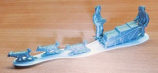

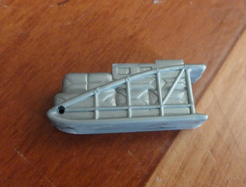

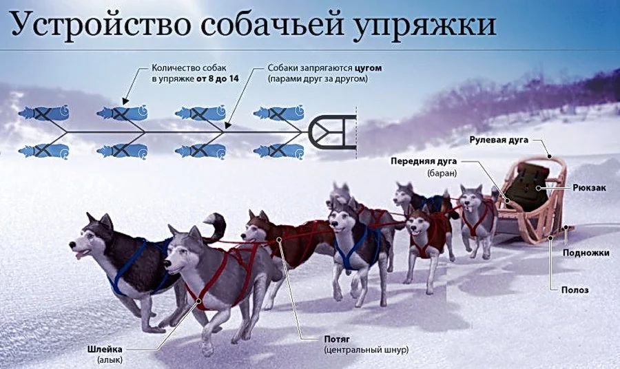

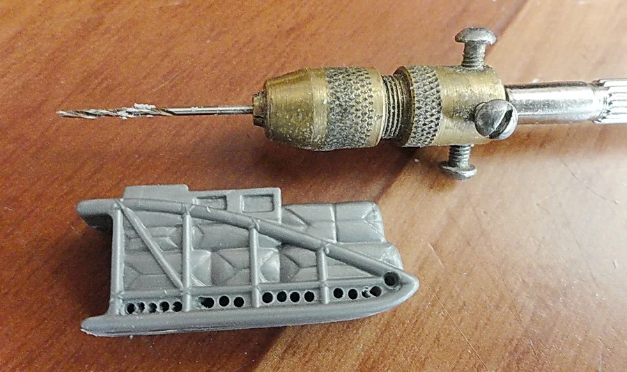

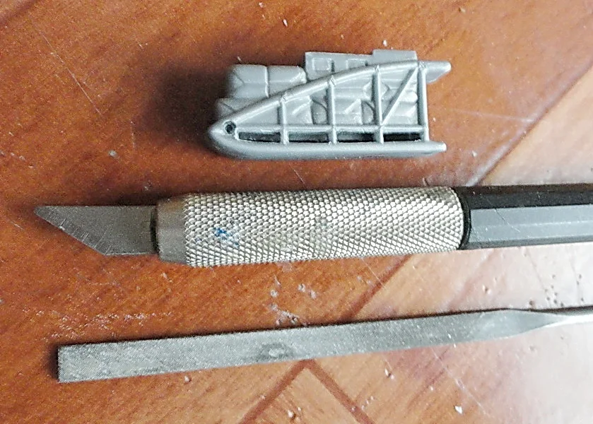

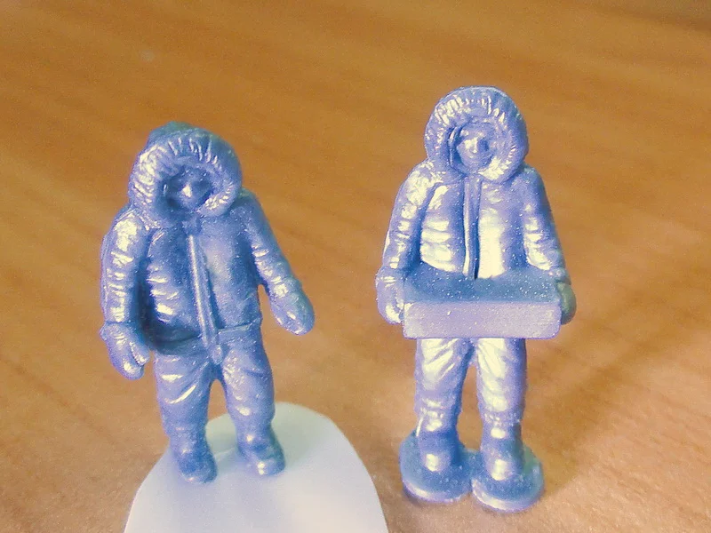

Сегодня займусь изготовлением собачьей упряжки из имеющихся в наборе деталей с некоторыми их доработками. В сети нашел фото среднестатистической собачьей упряжки со схемой и названием составных частей. Опираясь на нее и буду трудиться над сборкой своей упряжки, вот только собачек будет только три, производители модели больше в коробку не положили. Отливка нарт состоит из двух половинок, со сплошной пролитой поверхностью, склеиваемых по осевой линии. Для вскрытия подсанного пространства сверлом просверлил плоскости между стойками нарт, затем вырезал их ножом и обработал надфилем. Для выделения полозьев и подножек нарт прорезал резаком нижнюю поверхность склеенных половинок нарт, удалил среднюю часть и обработал круглым напильником. При помощи сверла, ножа и надфиля выделил рулевую дугу, из проволоки изготовил переднюю дугу (баран) и в итоге получил нарты.
На фигурках полярников пришлось шпатлевкой замазать литьевые утяжины.Для размещения всей группы из полярников и нартовой упряжки из листового тонкого пластика вырезал основание, к которому их и приклеил.
Центральный шнур (потяг), соединяющий собак с нартами изготовил из витой проволоки от шлейфа ПК.

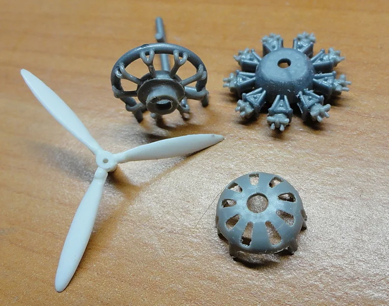

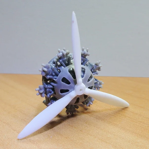

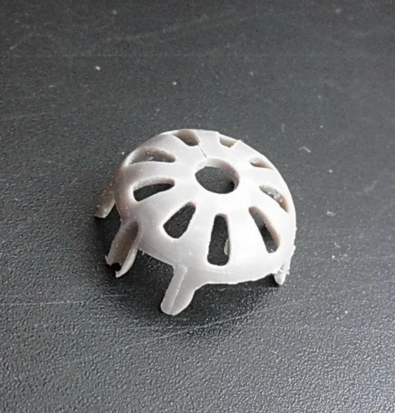

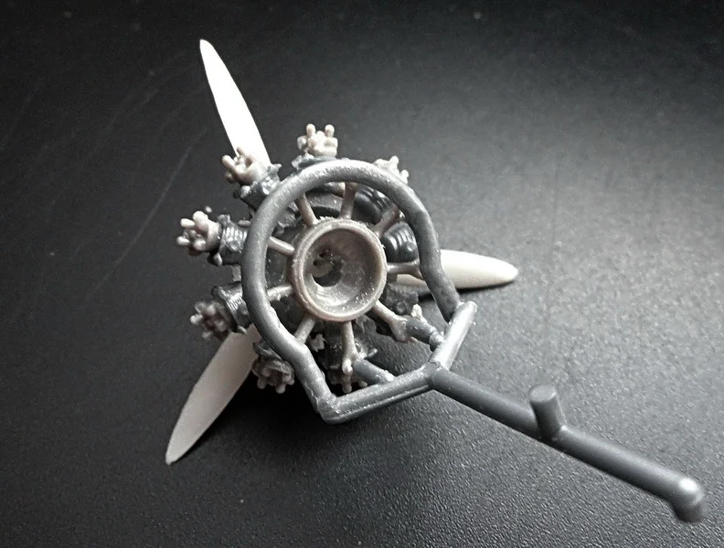

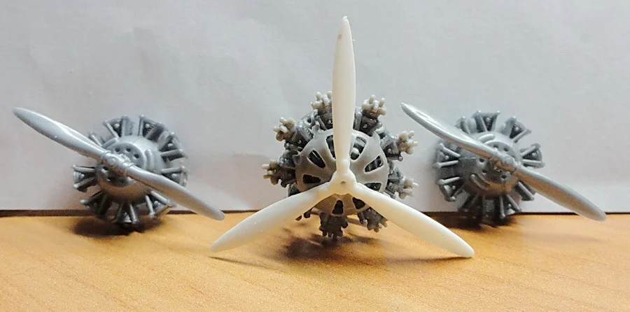

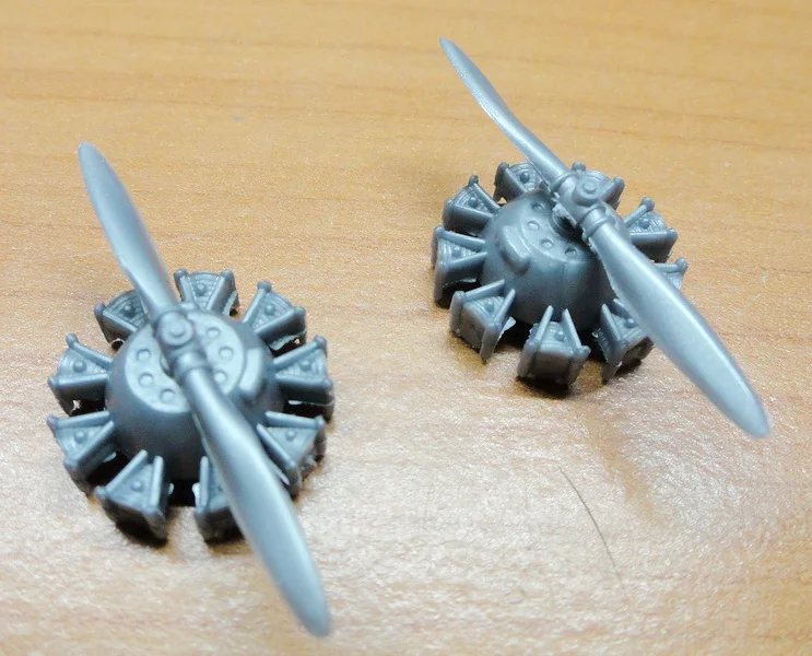

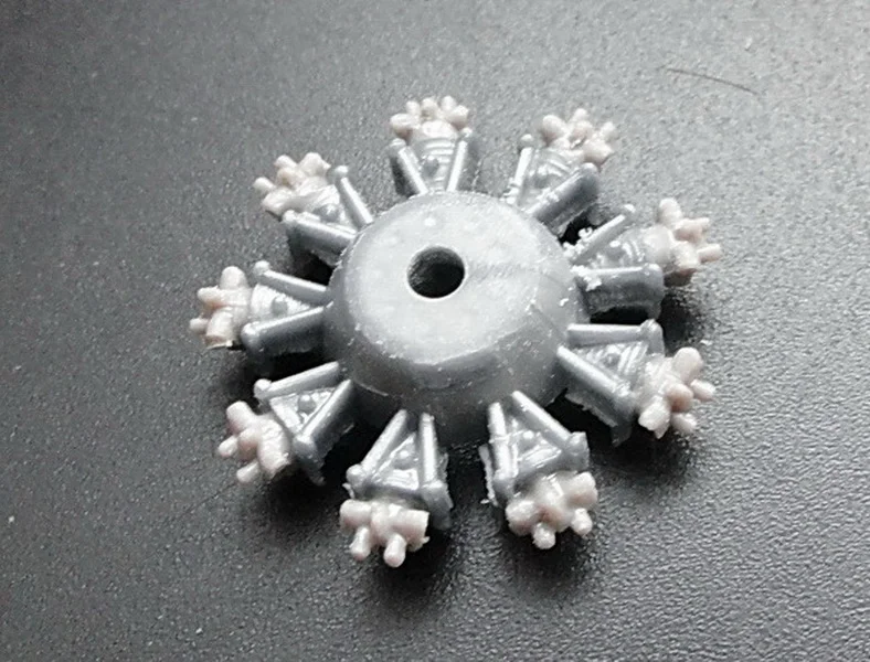

Сегодня займусь винто-моторными группами. На ранних моделях самолета стояло три одинаковых двигателя с двухлопастными винтами, что и представлено фирмой-изготовителем в модели. Для полярной экспедиции на самолете центральный двигатель заменили на более мощный и установили на нем трехлопастной винт. Внешние обводы двигателя стали заметно больше, на цилиндрах появился обтекатель с жалюзями. Для повторения подобного двигателя пришлось позаимствовать мотор с обтекателем с истребителя И-5 от фирмы ICM. Срезав с него головки цилиндров, наклеил их на головки двигателя от Форда, немного доработал обтекатель с жалюзями, чтобы он одевался на головки цилиндров. Совместил выхлопные коллектора от И-5 с выхлопным коллектором от Форда, нашел в загашнике подходящий трехлопастной винт и собрал всю конструкцию воедино. Получилось вроде бы похоже, как и на снимках реальной машины.
    75.5 KB · Просмотры: 58
    92.5 KB · Просмотры: 56
    76.9 KB · Просмотры: 60
    60.1 KB · Просмотры: 57
    175.9 KB · Просмотры: 54
    97.8 KB · Просмотры: 56
    40.6 KB · Просмотры: 52
    77.3 KB · Просмотры: 63
    49.2 KB · Просмотры: 66
