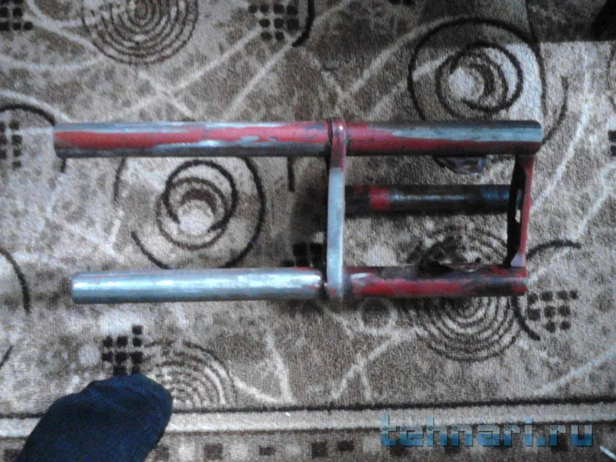

Детки поиздевались над техникой на славу,раму нужно ремонтировать,вилку тоже. (сломали опорный конус подшипника)

Начну укомплектовывать деталями,куплю донора,отремонтирую раму и вилку(раму надо варить,на фотках всё видно)

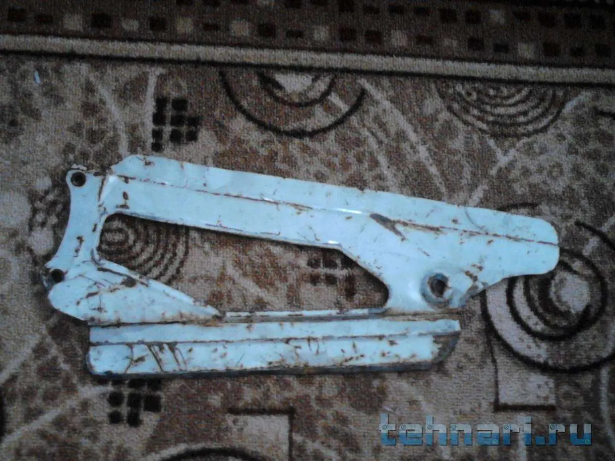

Первым делом изготовил щиток цепи,родной видно на фотографии,ремонтировать его было нецелесообразно.

Тут отличий почти нет,принцип работы абсолютно одинаковый,отличаются амортизаторами и верхней траверсой.

Вот сегодня прикупил. Нету щитка цепи, шаблон бы найти, так можно самому сделать. Да еще проблема с ручкой газа, надо новую искать. Продавец еще два мотора, да чемодан запчастей дал. Так что теперь тоже озадачился комплектовкой.

Вот схема. С щитком тоже могу помочь. На вашей Риге должен стоять габарит как на моём Зифе.

Могу его изготовить.
Вы мне такой же сделаете щиток, как на фото? Если как в оригинале, то я у Вас заказываю.
