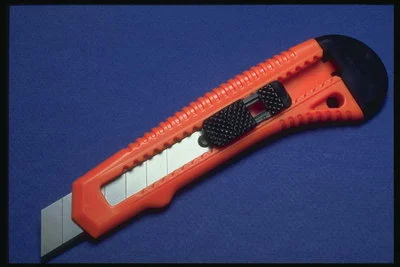

в процессе изготовления печатной платы у меня получилось что соседние дорожки коснулись друг друга, подскажите как их разделить?
иголкой не получилось...
как нету! если дорожка будет длинной, она просто может взять и пересечься с другой, или не оставить место для проведения других...
паря - ты не понял.
рисуй так чтобы не пересекалась. можно рисовать как тебе хочется. прямыми линниями, изгонутыми длинными короткими. главное как я сказал, что бы был контакт.
можно вхять одну печатку и нарисовать её совсем по другому но по той же принципиальной схеме. и все будет работать. это банальные простые вещи, которые чисто логически надо додумывать)
разделять ножом для бумаги или скальпелем.
канцелярский нож пойдет?
можно хоть турбинкой) главное чтобы не было у них контакта.
но удобней всего этим ножом или скальпелем.
