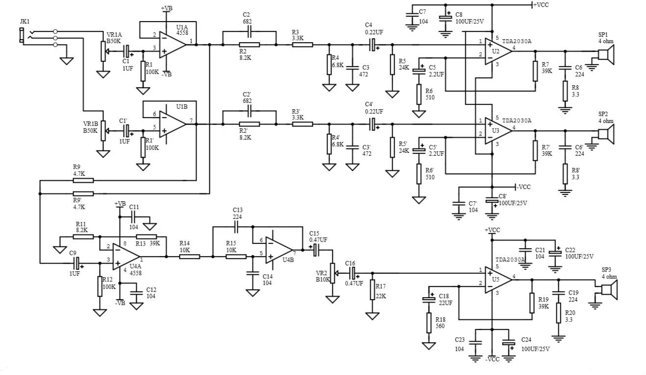

Привет всем! Хотел обратиться к умеющим людям рисовать печатные платы.
Уж очень надо мне нарисовать плату по схеме,сам в этом не силен,прошу помощи!:tehnari_ru_837:

Рисовать ПП - дело совсем не сложное.
Разложите все детали на столе и попытайтесь сгруппировать их по принципу наименьшей длины проводников. Делать это лучше на диаграммной бумаге с клетками 2,5мм. Если такой нет, то пойдет обычная тетрадка в клеточку или миллиметровка.
Только в начале надо разместить разъемы, радиаторы так, чтобы их удобно было использовать. Не забываем про дорожки питания и земли, которые не явно присутствуют на схеме.
Другие нюансы этого дела узнаете в ходе работы и дальнейшего анализа ошибок.
да я пробовал,не получается,слишком много дорожек
Разбей схему на 2 платы(по конденсаторы С4***). Да и если МС ТДА2030А будут на отдельных радиаторах .то и платы под них можно делать отдельно. И соединить их проводниками.
Пробовать мало, надо научиться. :)
Конечно, если это единственный усилитель, который вы собираетесь сделать и больше электроникой не будете заниматься, то учиться, конечно, не нужно... :)
Начинающим я советую скачать программу Sprint Layout. Часика два потребуется, чтобы освоить основные функции программы.
Сначала выбираете из базы (библиотеки) нужные элементы, не обязательно конкретно те элементы, которые у вас на схеме (или которые есть у вас в наличии), лишь бы посадочные размеры (расстояние между отверстиями в печатной плате, куда будут припаиваться выводы) были нужными. Ну и чтобы приблизительно габариты были те же (а то потом могут элементы друг на друга залезть при их перемещении). В начале размеры печатной платы могут быть большими, чтобы всё легко помещалось.
Затем новичкам советую расположить все элементы строго в соответствии с принципиальной схемой. Потом, слева в меню, выбираете "Связи" и проводите все связи в соответствии с принципиальной схемой. Связи - это ещё не печатные проводники, они только показывают, что с чем должно соединяться. Проверьте несколько раз правильность этих связей по схеме. После этого элементы можно перемещать, вращать, связи не теряются.
Затем начинайте перемещать элементы, группируйте их по функциональным узлам и по корпусам микросхем. Старайтесь элементы так расположить и так развернуть, чтобы было как можно меньше пересечений линий связи. После этого группы можно расположить рядом и все элементы передвинуть в угол печатной платы. Теперь можно размеры платы уменьшить до нужных.
Затем выбираете из меню "Автотрасса", выбираете нужную ширину проводников и проводите трассировку (если проводник нужно удалить, а связь оставить, в режиме "Автотрасса" нужно просто нажать на выделенный проводник). Там, где невозможно провести проводник, удаляете связь, ставите контактные площадки и делаете перемычку. Вот и всё для начала. Думаю, легко справитесь с этой несложной схемкой.
снова попробовал,но опять не получается,у меня некоторые линии пересекаются,хотя не должны. Не получается:tehnari_ru_093:
Мне надо нарисовать только одну ПП. Кто-нибудь поможет?:tehnari_ru_837:
