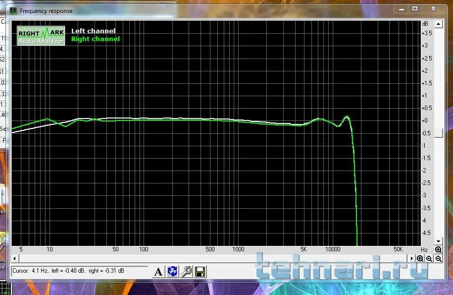

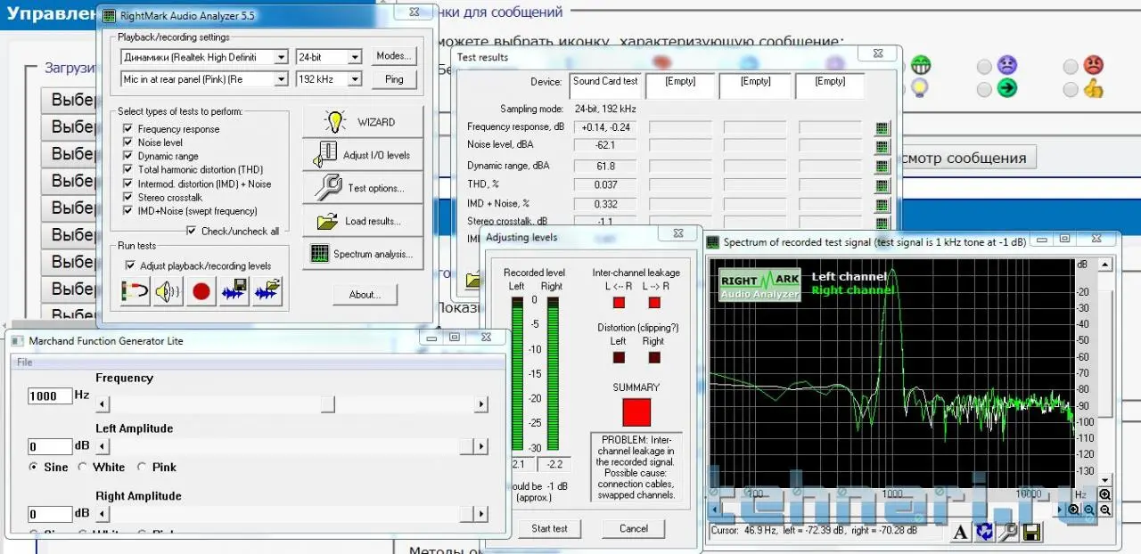

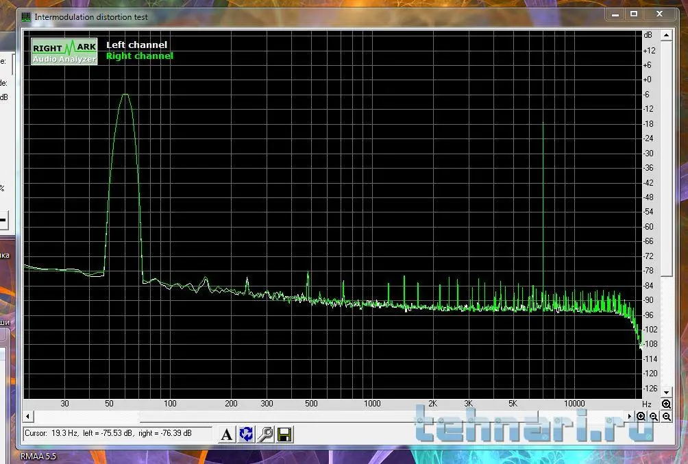

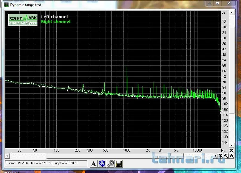

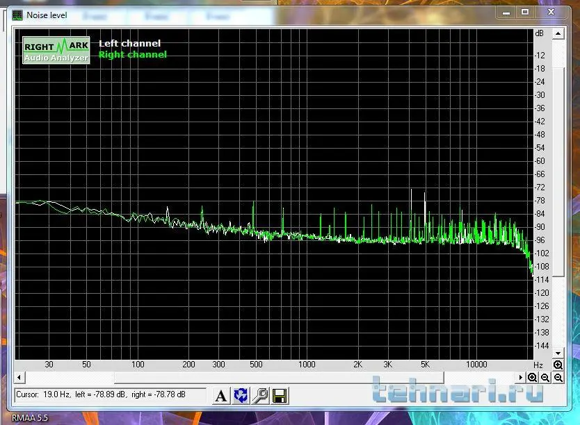

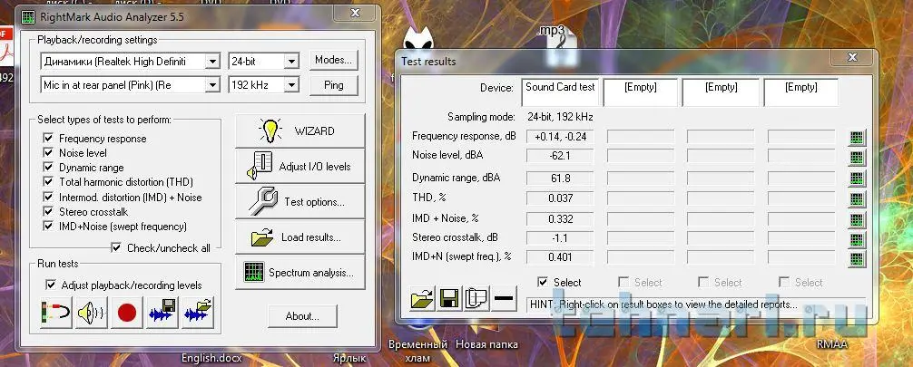

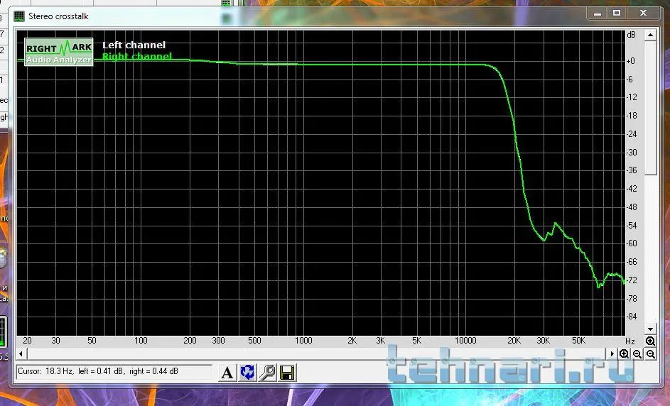

Всем доброго времени суток. :)
Кто нибудь использует RMAA? Я начал потихоньку ее осваивать, начал с версии 5.5 и хотелось бы сразу по ходу процесса освоения консультироваться у знающих людей чтобы сразу делать все корректно и правильно трактовать правильность замеров.

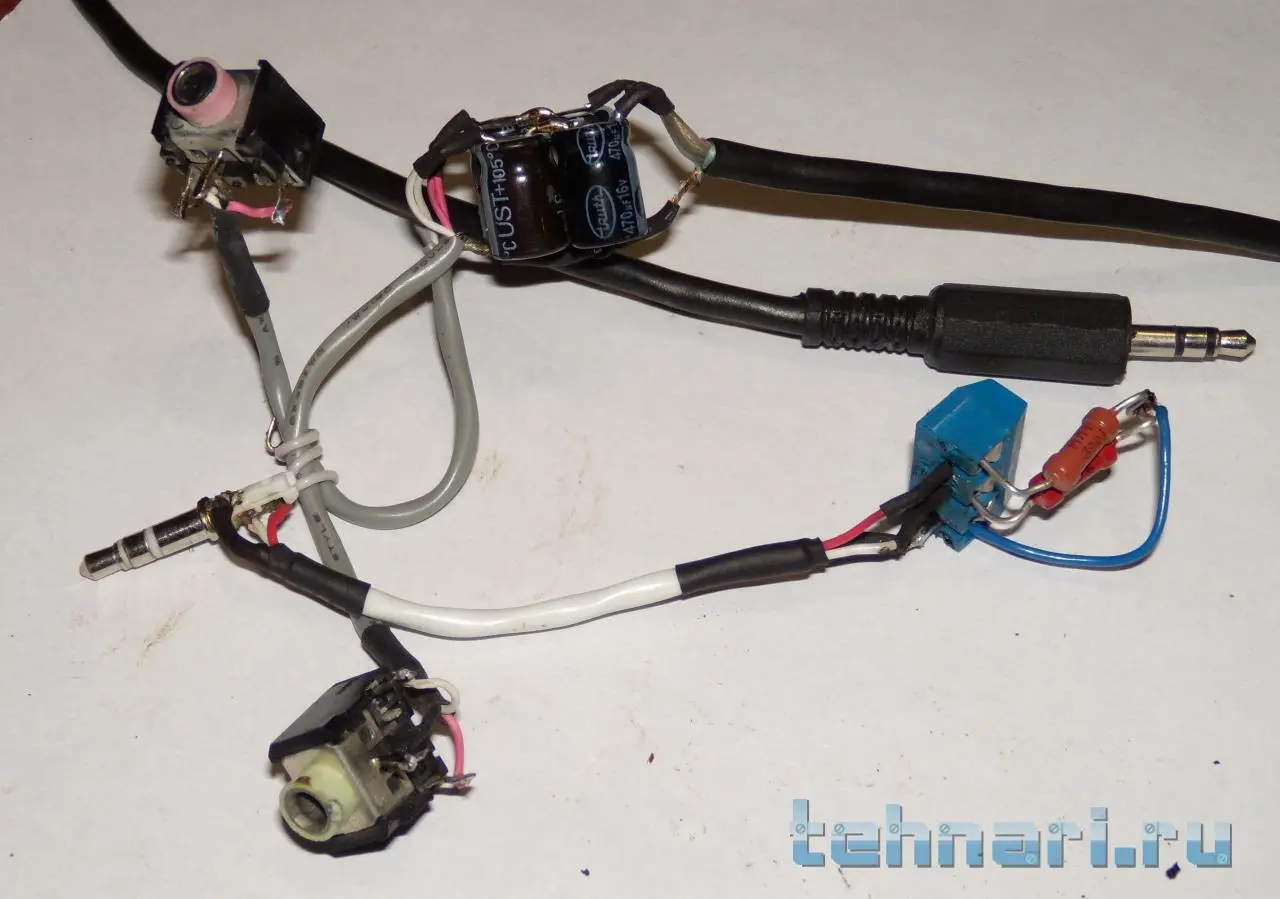

На данный момент я собрал переходник для микрофонного входа, вроде подружил карту саму с собой. Не совсем понятен момент stereo crosstalk, это взаимопроникновение каналов, я правильно понимаю? На графике приложенном видимо что то не так?
Я понимаю, что встройка (у меня реалтек, ALC887) не даст полной картины, но для некоторых моментов- таких как измерение линейности АЧХ она точно должна подойти.
Пока в планах замерить портативку: плееры и смарт на линейность АЧХ с нагрузкой и без, глянуть насколько я сам кривлю АЧХ эквалайзером. И сразу первый вопрос: RMAA вроде бы может создать тестовый сигнал для замера портативки в мрЗ, но я не нашел как это сделать. Как?

Доработал шнурок для подключения- распаял два гнезда для джека с разной распиновкой каналов. А то мой первый был с попутанными каналами и RMAA ругалась на него, а теперь просто переткнул джек и все гуд. А в свободный джек можно подкинуть нагрузку при замере портатива или наушники, если интересно как влияет сложная, а не просто резистивная нагрузка на девайсы.

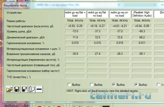

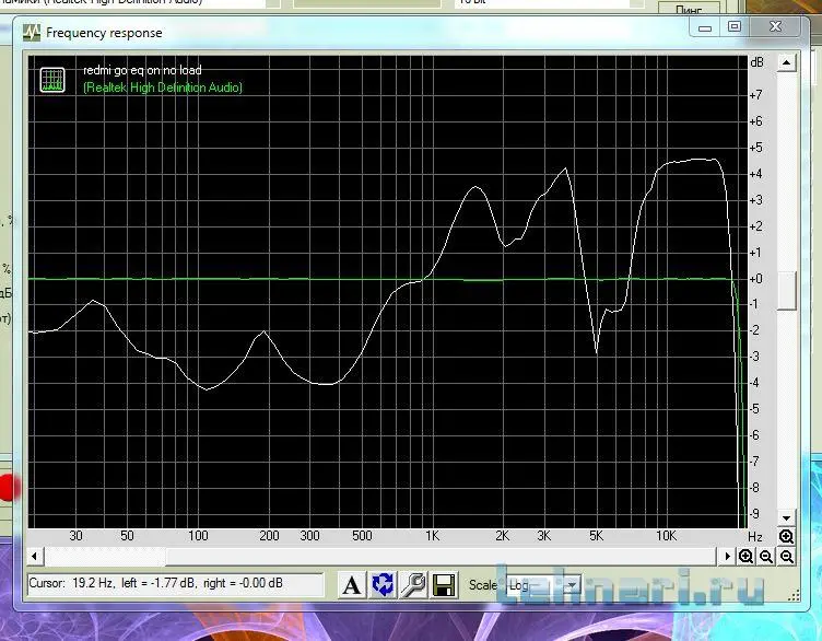

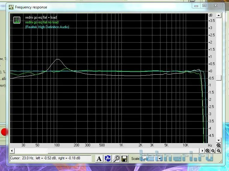

Xiaomi RedMi Go.

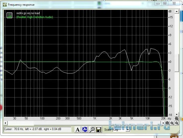

Встройке доверять в плане точности замеров искажений и шумов наверное нужно с оглядкой, но меня больше интересовала АЧХ и взаимопроникновение каналов в телефоне. В качестве нагрузки выступали 40 Ом полноразмерные наушники.
Не совсем понятен пик на 1 кГц и провал на 10 кГц, но видно что АЧХ условно прямая, под нагрузкой не просаживается, выход конденсаторный, виден горбик на 100 Гц при нагрузке наушниками.
И на другом графике эквалайзер который обычно включен на телефоне, один из пресетов зашитых в системные настройки звука. В принципе оно так и есть, я при прослушивании для себя и отметил, что баса поменьше, а высоких побольше.

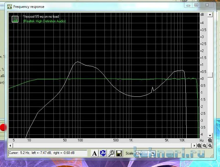

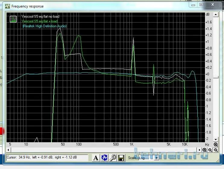

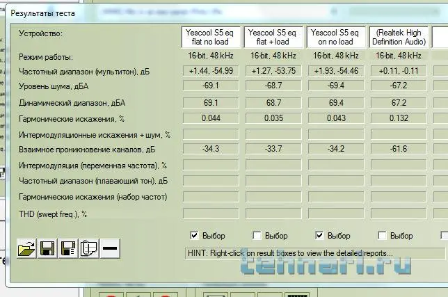

Yescool S5.
Встройке доверять в плане точности замеров искажений и шумов наверное нужно с оглядкой, но меня больше интересовала АЧХ и взаимопроникновение каналов в плеере. В качестве нагрузки выступали 40 Ом полноразмерные наушники.
Не совсем понятен пик на 1 кГц и 2.5 кГц, не понятен обрез частоты на 10 кГц. Непонятна работа эквалайзера, что то совсем незаметны регулировки. Выход конденсаторный, виден горбик на 100 Гц при нагрузке наушниками.
Еще есть уточнение к этим замерам и к замерам Redmi Go. RMAA в режиме 16 бит, 44 кГц упорно не хотела отрисовывать графики АЧХ с нагрузкой. Поэтому выбран режим 48 кГц.

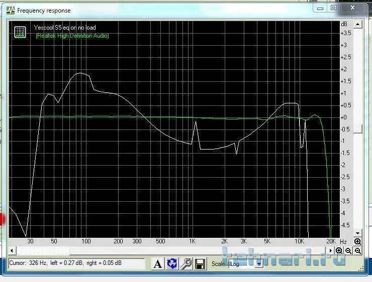

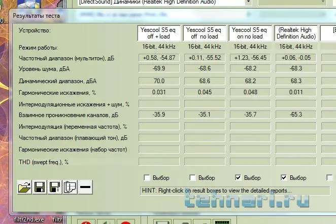

Yescool S5.
Вот такой вот китайский даже не хай-фай, это типа хай-рез, так было заявлено :D Просто изюмительная АЧХ, широкая как русская душа. Какие басы сочные, какие ВЧ, просто сказка. Страшная. :dog2:
Интересно поведение зубчика на 2.5 кГц. При отключенном эквалайзере это хорошо, что подрезает эту частоту, но почему торчать начинает при включенном эквалайзере?

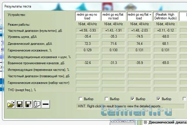

Xiaomi RedMi GO.
Нормальная трубка, иногда заменяет мне плеер. Настроек эквалайзера в системе нет, есть некий аналог- типа адаптация звука под наушники, из списка выбираешь одну из моделей наушников и звук изменяется. Короче эквалайзер с фиксированными настройками, только поданый по другому. Я на слух выбрал себе чтобы ВЧ были поинтереснее, хоть и баса поменьше, в принципе графики это вполне подтверждают. АЧХ можно даже ровной назвать, края не сильно завалены. На слух вполне слушабельно. Тоже видно, что выход конденсаторный- горбик на 100 Гц от наушников торчит, что плохо кстати, надо по идее его резать.

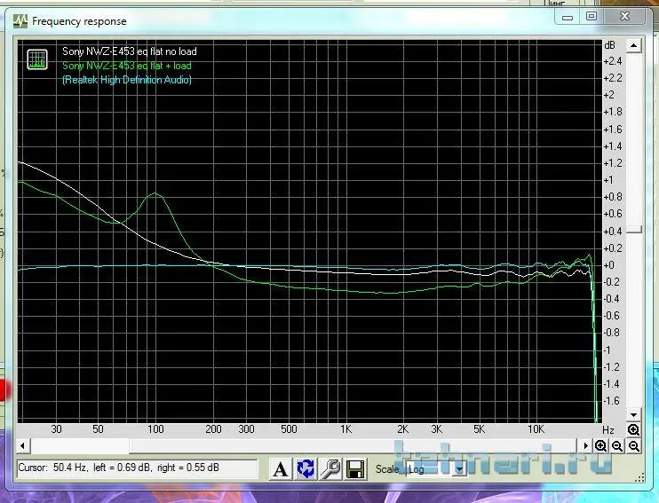

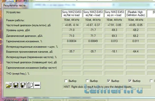

Sony nwz-e453.
Старенький, но удобный, с вылизанной прошивкой и эргономикой. Графики и объясняют, почему я не хочу слушать Yescool S5 и телефон. АЧХ прямая и широкая, подъем на НЧ это даже в плюс.
Не ожидал, что настолько сильно я АЧХ эквалайзером кривлю. Ушами то кажется что подъемы не сильные, а глазами смотришь и видишь, что офигеть как задрано. Но нравится так, оказывается :)
