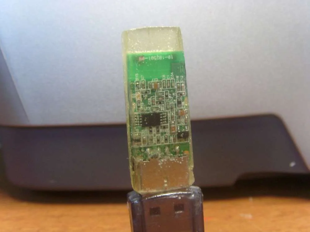

был у меня блютус жил сбоку монитора пока не пришли родители и начали убирать на столе двинули системник снесли блютус :(
сломался корпус блютуса и я как начинающий модер
сделать корпус блютуса сам результаты видны
сделал из эпоксидки просроченой на 6 лет :))

обклей ее самоклейкой будет нормально!
Для уменьшения количества пузырьков нужно до смешивания смолу подогреть. Размешивать "восьмеркой". Воздух не вмешивается в смолу.
разогревал
просто из формы лилось очень сильно-было не до пузырьков
вылилось раз в 5 больше,чем сам обьём блютуса
