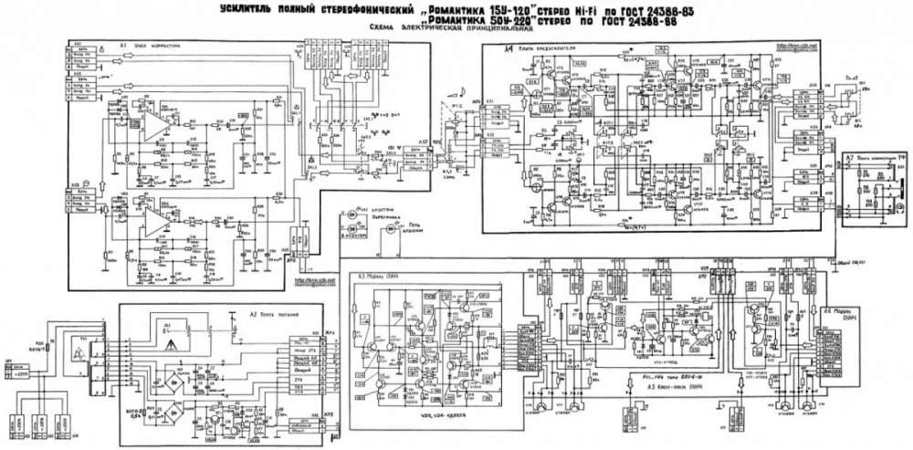

Представилась возможность преобрести ентот аппарат.
хотелось бы услышать ваше мнение,стоит брать или нет и будет ли достойно работать эта вещитца?:tehnari_ru_117:
мда...не густо
а по чем хочешь приобрести?
предлагают за 900 но можно и поторговаться
если честно я бы взял этот усь за рублей за 700-800 по дизайну он норм выглядит, а звук его я не слышал:(
Усь го...
за качество я и сам не знаю,а вот прегодиться как корпус и транс может.
хотя можно думаю дороботать его до приемлемой работы...
что скажешь, Winner
Если перекопать и оконечник заменить на 7294 получится неплохой аппарат.
хорошая мысль,только вот подойдет ли родной транс для этой модернизации?
Да подойдет.
нашлась схема
    89.2 KB · Просмотры: 12,932
по 27в выходы есть на плате питания,но вот только нужно двуполярное питание
2-AXEL_46
там и есть двухполярное питание,только диодный мостик *сопливый* и кондёров по питанию очччччень мало,я переделывал три таких усилителя и все работают по сей день,не смотря на габариты трансформатора он вполне справляется с парой тда7294,только радиатор слабоватый,но если сильно не гонять то его хватит.
так же очень советую заменить выходные разетки(те что какойто пьяный разработчик придумал поставить на радиатор) со временем они просто окисляются и греются,что мало того портит контакт,так и не приятно сказывается на звучании в виде шорохов
благодарю!для начала попробую обновить кондеры и послушать.если что в переделку отправлю!
