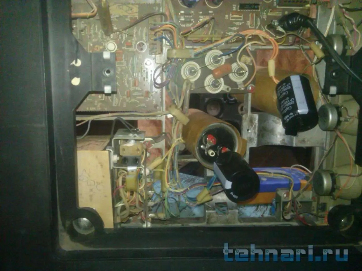

Всем привет. Друг закупил акустику S30 и усилитель романтику 201-2 (точнее комлекс с эпу,бабиник и усилителем из комлекса был оставлен усилитель). После полной ревизии конденсаторов в усилителе появилась наводка, фонит микросхема к174ун12 da1 на предварительном и если убавить регулятор частот фон проподает.помогие советом чем можно это устранить
вот фото
Судя по фото, сигнальные провода не экранированные, и некоторые даже в косичку не скручены, советую поставить нормальные экранированные провода.

А наводка какой частоты? 50 Гц?
А С2 (на второй и третьей фотке) Пушкин будет запаивать? ;)
sergeisam, этот приборчик 50 Гц не поймает. У него нижняя частота 50 МГц.
У донорских кандеров ножки короткие были,по этому пока новых не было накинул со стороны дорожек.:ctivo:Но уже вставил новые. фонила именно микросхема к174ун12 DA1 что давало на нее наводку так и не разобрался
Наиболее вероятно - "холодная" пайка её ног. Пока носили взад-вперед, контакт восстановился, но не на долго.
