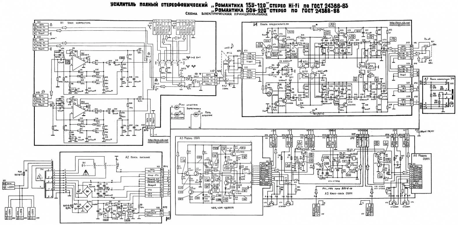

доброго времени суток товарищи техники.помогите пожалуйста отремонтировать усилитель романтика у-120с.проблема с узлом корректора там микруха стоит к553 питание у нее должно быть 13.5 вольт а у меня на нее идет 30 вольт подскажите пожалуйста в чем может быть проблема.
:tehnari_ru_837:
Вот схема. Смотри, там питание микросхем осуществляется через RC фильтр. вот в нем проверь конденсатор и резистор.А конкретнее R31-C23; R32-C24

спасибо огромное.проверил сопроты они в порядке.а вот кондеры с23 и с24 у меня стоят не по 50 мкф а по 100 мкф.это может как то повлиять на работу микросхемы.зарание спасибо
Всё правильно. Питание фонокорректора однополярное 30 в.
Может повлиять в сторону улучшения. Фильтрация будет лучше.

я нэте полазил там написано питание к553 13.5 перегруз при 16 вольта или я что то не то читал?
Ну тебе же дали схему! Там же всё обозначено. А питание у этого ОУ может быть как двухполярное + - 15 в, так и однополярное 30 в. В твоём случае питание ОУ однополярное .

поменял я конденсаторы с24 и с23 заменил микрухи теперь слышен гул в динамике правого канала на режиме звукоснимателя напряжение после резистора32. 24вольта а после r31 30вольт и когда подношу руку к микрухе правого канала то гул усиливается подскажите плиз где копать за ранее спасибо

И как ты себе его представляешь? Тебе схему дали - это и есть твое руководство по ремонту. А напряжения должны быть одинаковыми по 30В. Проверь пайку, может где соплю навешал, когда паял.
вообше то в ссср выпускались такие книги. а как я понимаю усилитель того времени. ну полярность кондеров я знаю еше я точно знаю ято старые были в обрыве.микрухи к553ун1а устоновил новые для удобства я поставил в панельки
а я просто букву не так написал к553уд1а
