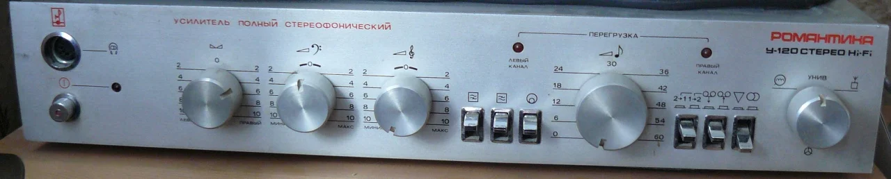

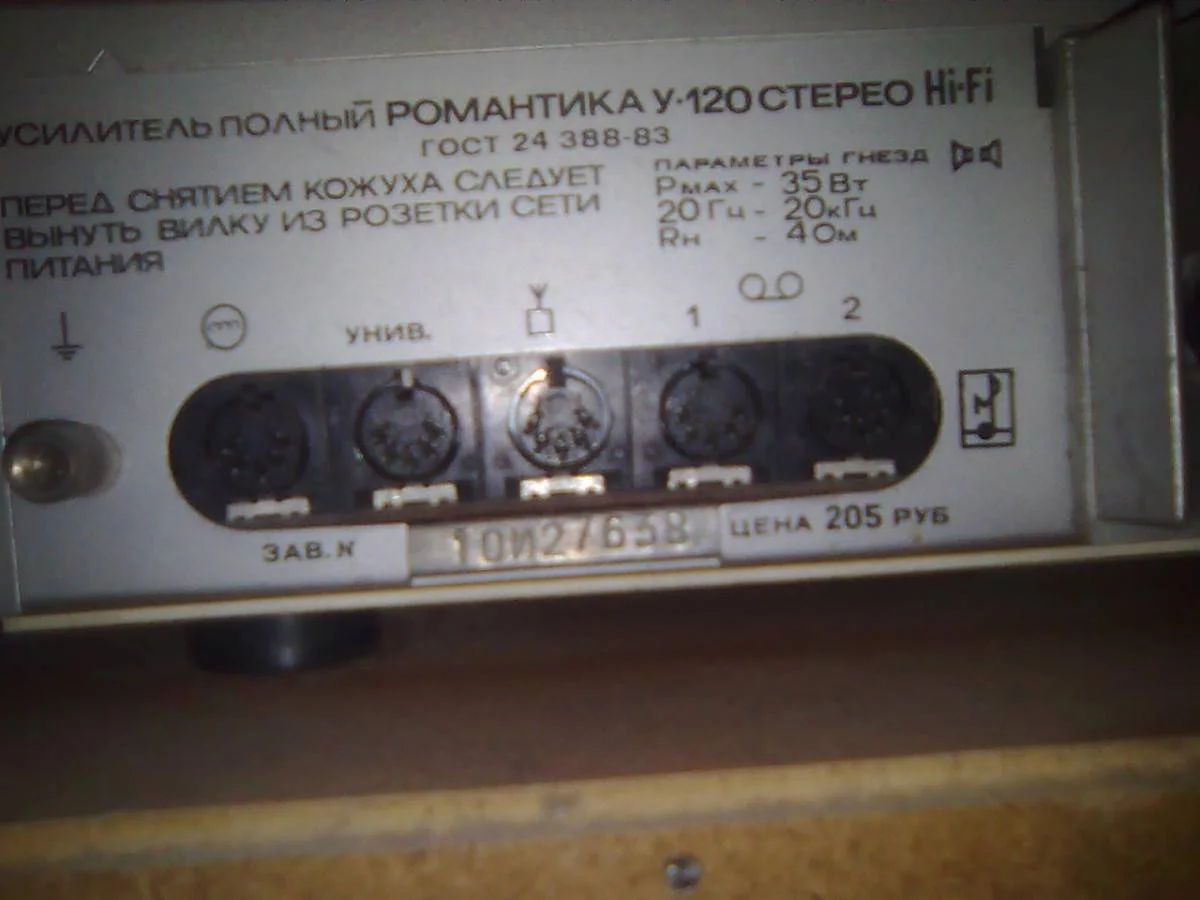

Всем привет!Мне отдали усилок Романтика "У120-Стерео" "Hi-fi",на задней панели написано максимальная мощьность 35 Вт на канал,человек,который мне отдал технику,говорит,что подключал на него акустику 90 Вт и тянул усилок.В инете есть данные на даный вид техники,но там максимальная мощьность составляет всего 15 Вт.Помогите разобраться,какая же все таки мощьность этого усилителя?:tehnari_ru_837:
У этого усилителя номинальная мощность 15 ватт на канал,максимальная 35 ватт на канал.Колонки S90 хорошо раскачивает потому,что имеет запас по пиковой мощности,а колонки S90 имеют номинальную мощность 35 ватт.
Понятно.Спасибо за помощь!

у меня не такой, да и навыков в переборке усилителей нету...
Тогда может вега у-120.
нет не вега...

Так почему говориш не такой если такой.
Замени на 7294 и не мучайся.
Там где написано 4 ом надо подключать калонки,а не компьютер.А провод с компьютера надо подключать туда где написано унив или магнитафон.
Тогда ладно.... Подключаю конечно в "УНИВ" а распайку в таком случае не подскажете?
