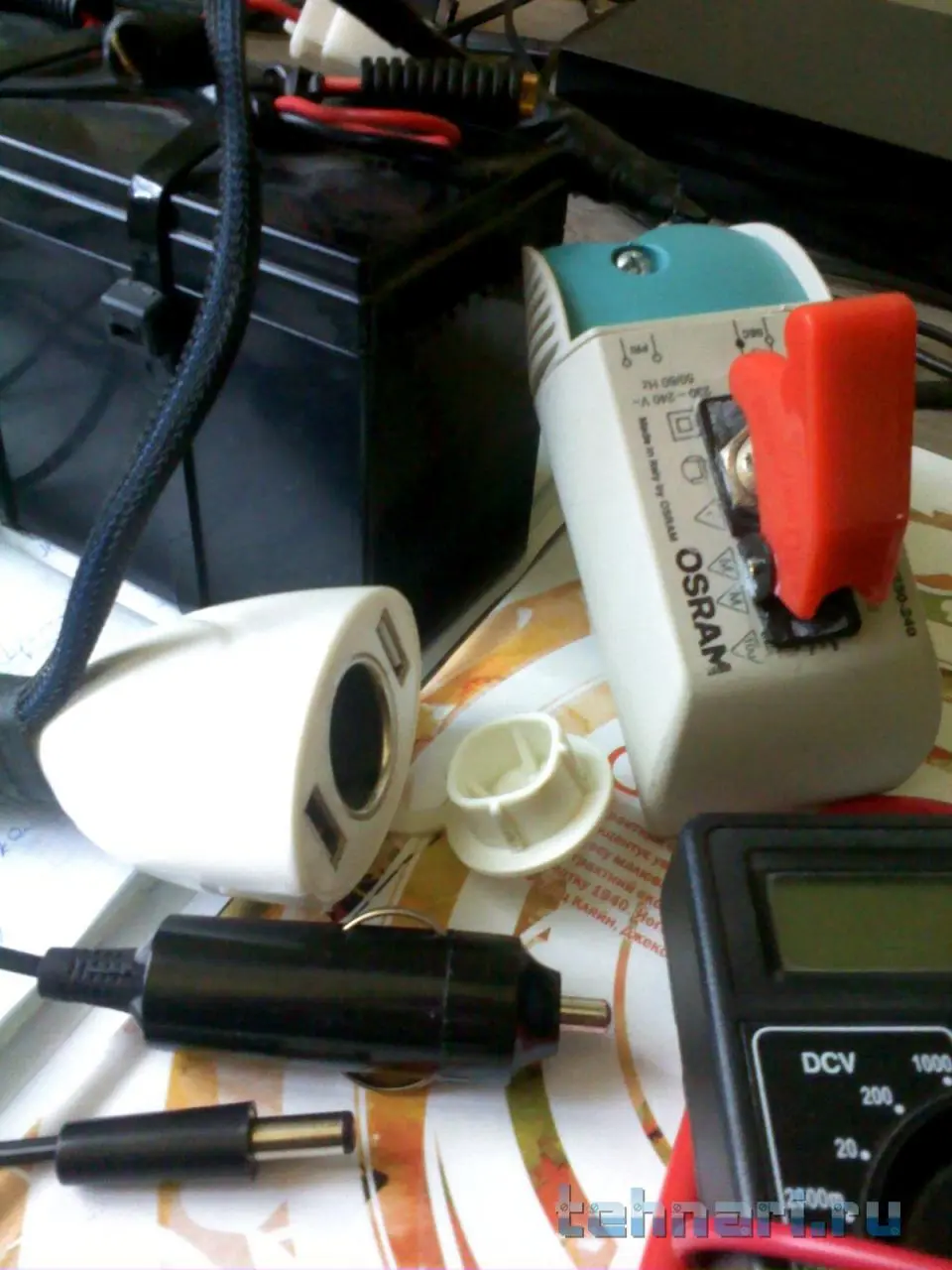

Здраствуйте, меня зовут Денис.
Хотел подключить свой роутер четез аккумулятор что бы иметь интернет когда отключают електричество. Роутер TP-LINK TD-W896. Питаеться от родного блока 12 вольт. Я измерил мультиметром напряжение на выходе без нагрузки 12,2 вольта (от блока питания). Взял 12-ти вольтовый 7-ми амперный аккумулятор. Померял напряжение - 12,6 вольта. Зделал штекер, присоединил аккумулятор к роутеру. Лампочки мигают но роутер неработает. Лампочки мигают не нормально, и мой ноутбук показивает что роутер невключен.
Я не електронщик.
Подскажите пожалуйста, где я сделал ошибку?
Зарание спасибо.
С ув. Денис.
Вот фото моего роутера и аккумулятора.

Судя по крайнему фото, аккумулятор находится на некотором расстоянии от роутера. Если так, имею поинтересоваться длиной и сечением проводов tehno015

Да. Длинна шнура 3 метра. Сечение ... незнаю как мерять. Еще есть кусок от етого кабеля, как его мерять ?
И еще вопрос: аккумулятор точно заряжен? То, что он без нагрузки показывает 12 В, еще не означает, что напряжение не просядет под нагрузкой.
Вот такой кабель от прикуривателя я заказал через интернет.
    64.9 KB · Просмотры: 202
По нагрузкой проседает от 12,71 до 12,55v. Как бы все супер.
Длинные и тонкие провода питания - зло, на них при значительном токе потребления напряжение падает и помехи наводятся, у роутера может просто не хватает входной емкости все это подавить и скомпенсировать tehno015
В этом случае достаточно поближе к роутеру - например, в соединительной розетке - подключить параллельно проводам конденсатор на 470-1000 мкФ, 25 Вольт.

Я штангенциркулем померял,.. где то 0,2-0,3мм. диаметр. (я сильно незажимал при измерении, так как там монго тонких "волосков", и при нажатии я бы их розплющил)
В этом случае достаточно поближе к роутеру - например, в соединительной розетке - подключить параллельно проводам конденсатор на 470-1000 мкФ, 25 Вольт.[/QUOTE]
Да..., по професии я кузнец, и такие слова как "подключить параллельно проводам конденсатор на 470-1000 мкФ" ,... ето для меня магия...
Просто сравните диаметры проводов - от блока питания и нового. Или попробуйте подключить роутер к аккумулятору коротким проводом, если будет работать - проблема в проводах.
Толь что померял.
Я первый раз мерял на аккумуляторе. Наприжение плавно с 12,71 опустилось на 12,55в.,когда включил нагрузку, и держалось напротяжении минуты, пока я мерял.
Теперь померял на роутере, как Вы сказали. Без нагрузки мультиметр показал 12,80в., после включения роутера напряжение упало до 9,98 и стало пригать то на 4,0 то на 5,0 то на 10 вольт (проиблизительно, сотые вольтя я неуспевал замечать), и так продолжалось пока я не выключил роутер, - где то минуту я измерял. Напротяжении етой минуты роутер мигал "бешено" лампочками и был невидим компьютером (невключался).
Ну что тут скажешь? Не годится такой кабель.
Снимаю шляпу и стаю на одно колено перед такими людьми как Abell !!!, Vladimir S, g-zm (Александр) !!! Спасибо, Господа! Вы правы.
Причина - три метровый шнур з маленьким диаметром 0,2 мм.
g-zm (Александр), Вы поставили точку = "мерить надо на самом роутере", так я и зделал.
Теперь нужно взять кабель потолще и покороче! Так что бы сразу от аккумулятора к роуреру, сантиметров на 10, а не 3 метра! Конечно будет чуть-чуть неудобно, хорошо бы сантиметров 70, так что бы от пола к роутеру доставало, без дополнительных тумбочек под аккумулятор.
Человек "black88" только что посоветовал мне взять ШВВП, наверное ето что то качественное; посмотрю что ето такое и где его купить.
Относительно совета: "подключить параллельно проводам конденсатор на 470-1000 мкФ, 25 Вольт" - в етом тоже буду розбираться, так как этот способ, насколько я понял, дает возможность неукорачивать провод, что очень удобно.

При диаметре провода в 1 мм вполне можете брать и 3 метра, падение напряжения при таком диаметре не превысит несколько сотых вольта.
