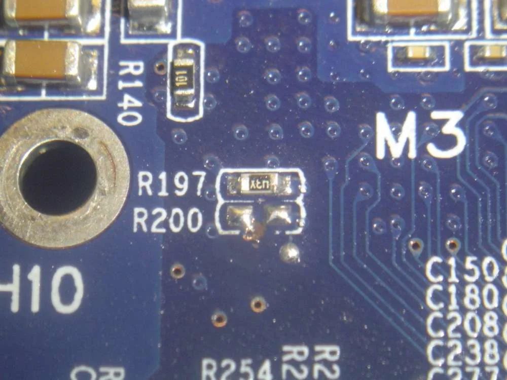

Rover book Voyager E410WH(B) материнская плата, ремонт
После чистки кулера.при установки на место радиатора охлаждения спутал болты крепления(они разной длинны) в результате раскрошил в порошок R200 подскажите его номинальное сопротивление.неделю поиска результат нулевой.не могу прн.схему найти.жалко расставатся со старым другом хочется вдохнуть жизнь.Спасибо!
    67.5 KB · Просмотры: 143
схем , к сожалению, на ровер я достать не могу, но возможно, такой же номинал, как у рядом стоящей.
Какая нафиг схема на РОВЕР, он отродясь не делал шасси, тока собирал из готового.... Надписи с материнки озвучте все что есть, чтобя понять можно было что за щасси и схему найти.
Georg Благодарю.R 200-27.5 ом такой же номинал у R 197 стоящий рядом. Завёлся без проблем!!!
не за что, я только предположил =)
