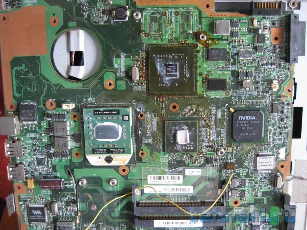

Самым первым любопытствую - что за мать, не могу идентифицировать! IMG_0845.webp
FSC amilo 1538
мать PTB50MB
а вам простите зачем? номер и вендор на другой стороне аршинными буквами написан
судя по фото убита любителями фенов
З.Ы. по опыту с этой платой, видеочип при снятии отрывает пятаки со стороны памяти, виноват в этой плате часто соккет, а не видео и мост..
при реболле или замене чипов или соккета на станции, желательно снимать электролит (теряет ёмкость)
подробнее об этом можно? я не сильно подкован.
ноутбук, в принципе, прекрасно работал, пока однажды мне не взбрело в голову заменить батарейку (регулярно сбрасывалось время). Чисто с механической стороны имел дело с материнками в стационарных системниках, поэтому и посчитал, что справлюсь с этой задачей легко. Но на стадии разбора что-то до конца не докрутил, где-то что-то ответственно держало, и, возможно, в этот момент я что-то нарушил - бук вроде запускался (за давностью не помню, было года 4 назад!), но не запускался монитор, я махнул рукой и убрал всё это дело в долгий ящик.
Нынче добрался до бука, разобрал - хотел сменить батарейку (ага) и термопасту, почему-то уповал на неё. Вот - в центре смущающие тёмные пятна-разводы, на ощупь словно машинное масло, а термопаста - густой консистенции (в системниках такого не встречал). В центральном квадратике (между процессором, видео и мостом - их я в инете по названиям нашёл) что-то наподобие квдратненькой подушечки.
Что можно по этому всему сказать?
-- если курите в квартире то это никотиновый налет
-- если кухня соеденена с комнатой или лежал бук на кухне - жировой налет от готовки
-- неотмытый флюс
-- или чето пролито в него
в любом случае отмыть спиртом и зубной щеткой, темопасту тоже менять.
всё отмыть , подключить все разьемы на весу - пробовать включать
не поможет - в ремонт, сами вы ничего не сделаете...
подушечка на чипе это термопрокладка, если уберете , то радиатор не достанет до чипа и будет перегрев этого чипа и выход его из строя. колхозный метод замены - берут бинт - складывают в несколько слоев до нужной толщины - пропитывают термопастой и используют вместо этой подушечки(сам не проверял, но говорят работает).
если бук рабочий был и разбирался не вандальным способом, то возможно просто неплотно воткнули разьем на монитор при сборке. Так жже есть еще 1 разьем в мониторе(внутри крышки с матрицей), но чтоб его сдернуть/повредить - надо оч сильно постараться..

По первому пункту: А как смола (Никотин остался в лёгких курильщика) могла попасть в закрытый корпус? Его специально разбирали и дышали на проц, видео и северный мост? Тогда почему не дышали на южный? ;)
С кухней еще веселей - на чипах не иначе пекли блины. :))
С проливом тоже мимо - в этом месте корпус не имеет щелей, всё закрыто.
Единственный верный ответ: "неотмытый флюс". Он был оставлен любителями прогрева, о которых писал Hacker. "Пожарили" всё, кроме юга. Такой бук ремонтировать смысла нет - нужно менять видео и север, а это "влетит в копеечку". Надеюсь, объяснил доходчиво.
