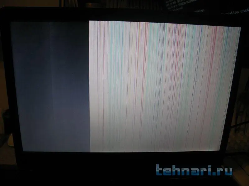

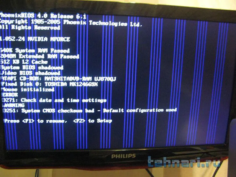

Здравствуйте, возникла проблема с выводом изображения.Возможен ли ремонт в домашних условиях,поскольку ремонт в СЦ, я думаю не целесообразен(цена вопроса).Матрицу на замену,при подключение к внешнему монитору появляются полосы.Пролистав интернет,многие пишут помогает прогрев чипа.Никогда этим не занимался,но фен есть:).Что посоветуете?

Я посоветую бежать в магазин за новым буком.
На этом сдохло видео. Прогрев поможет, но не на долго - успеете забрать свои наработки и продать бук на запчасти.
