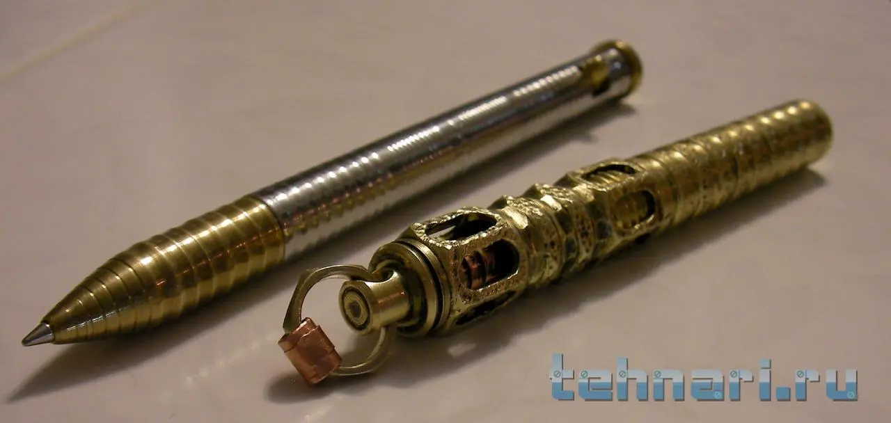

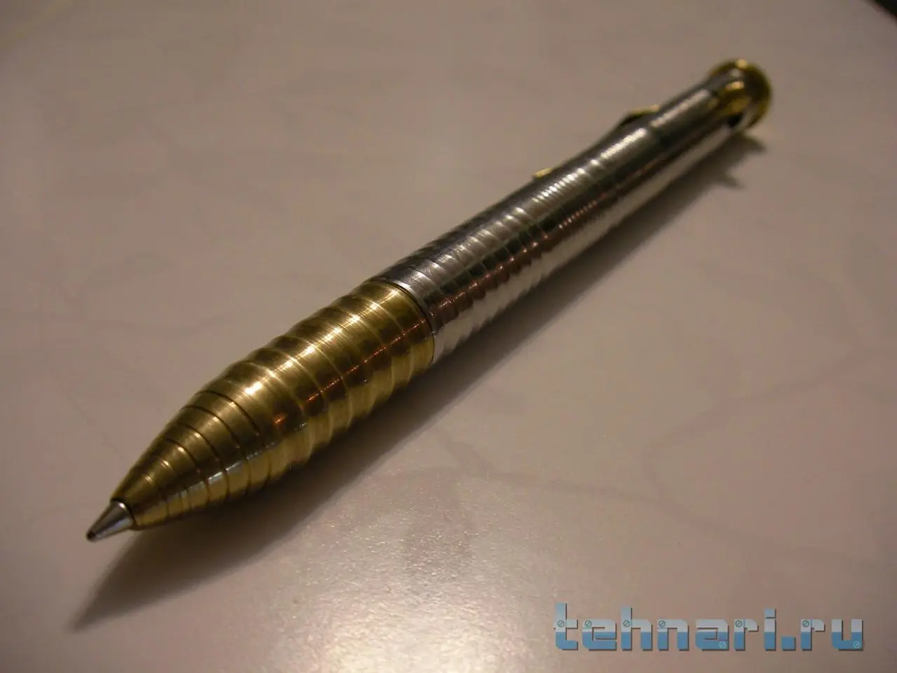

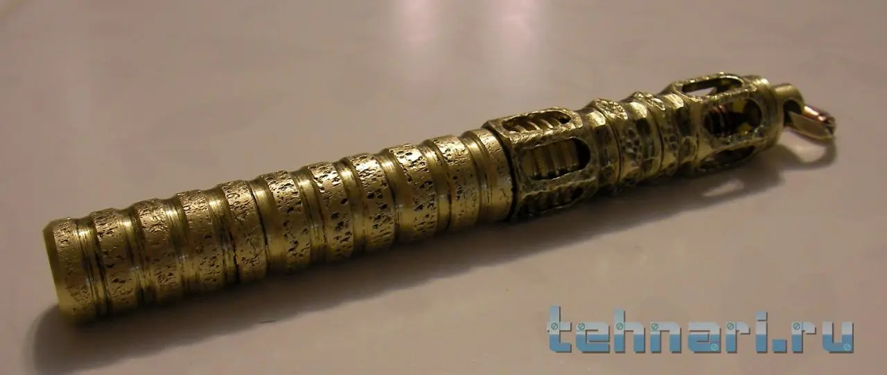

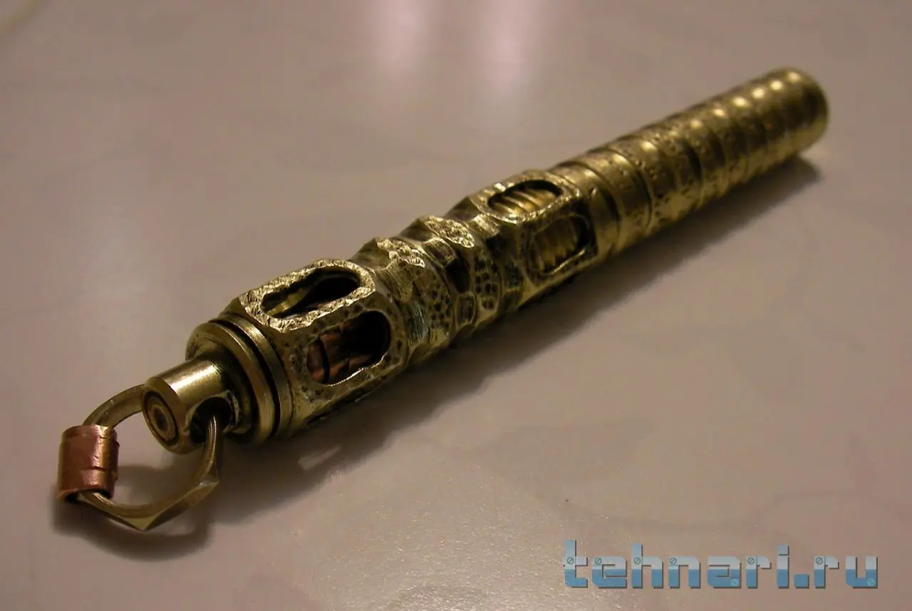

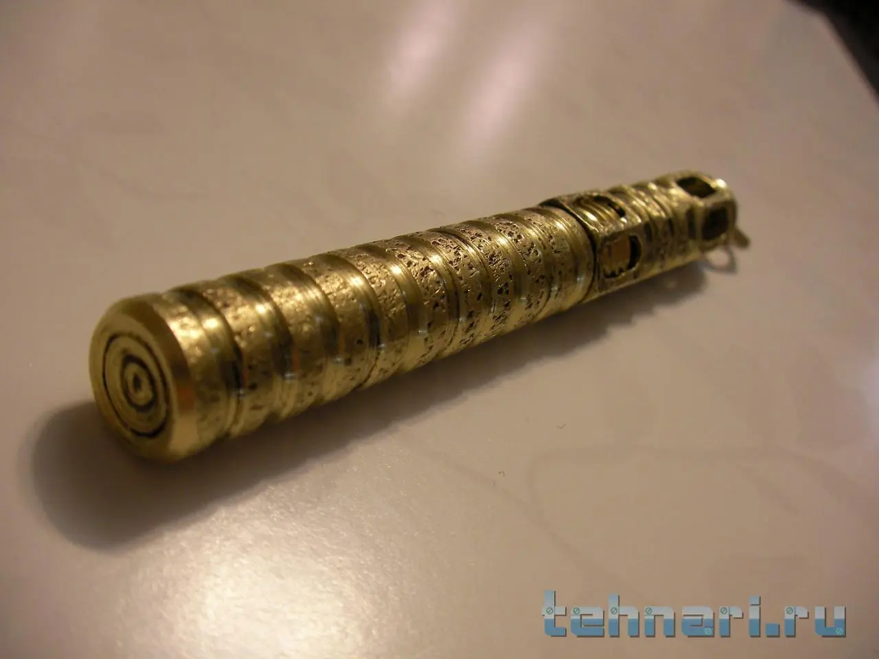

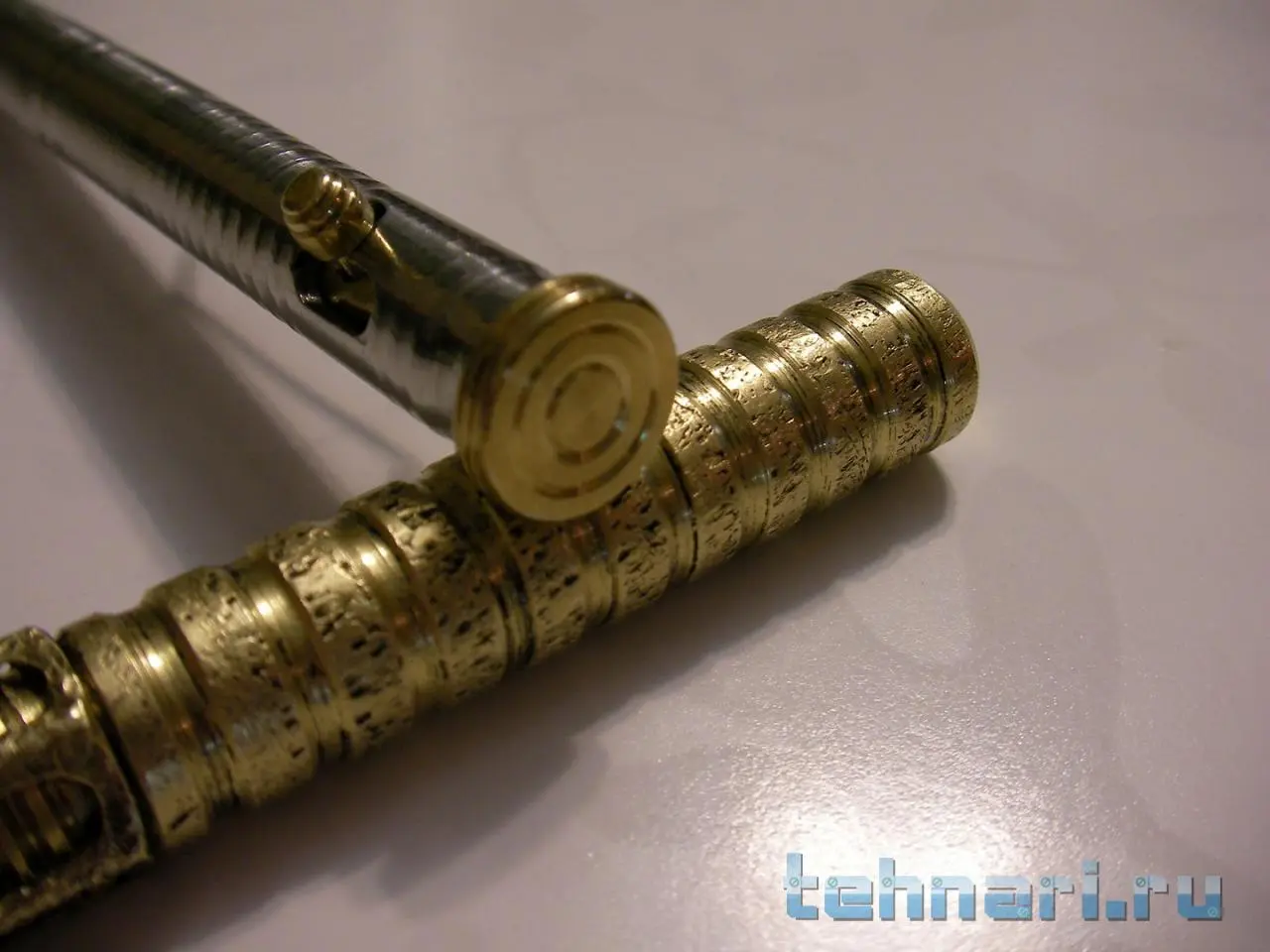

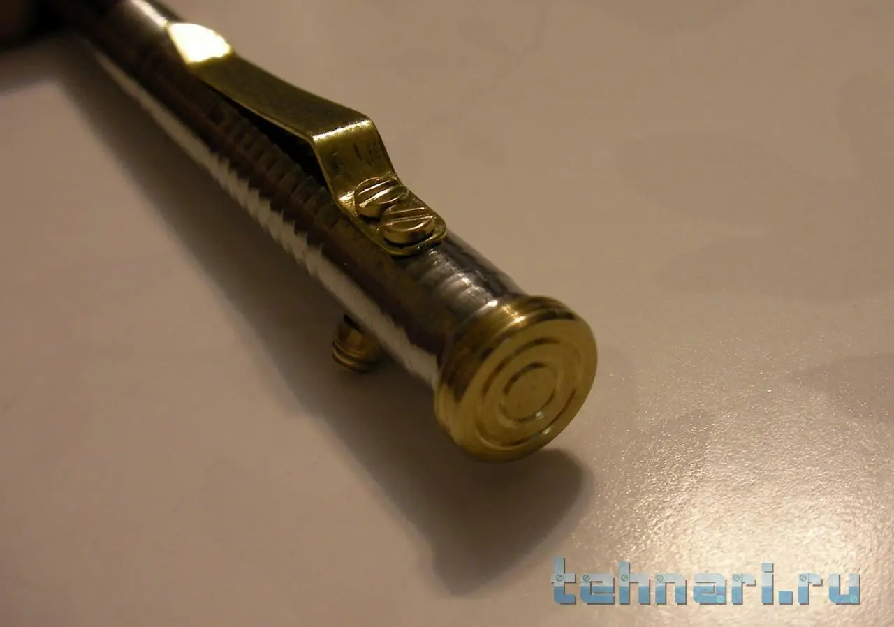

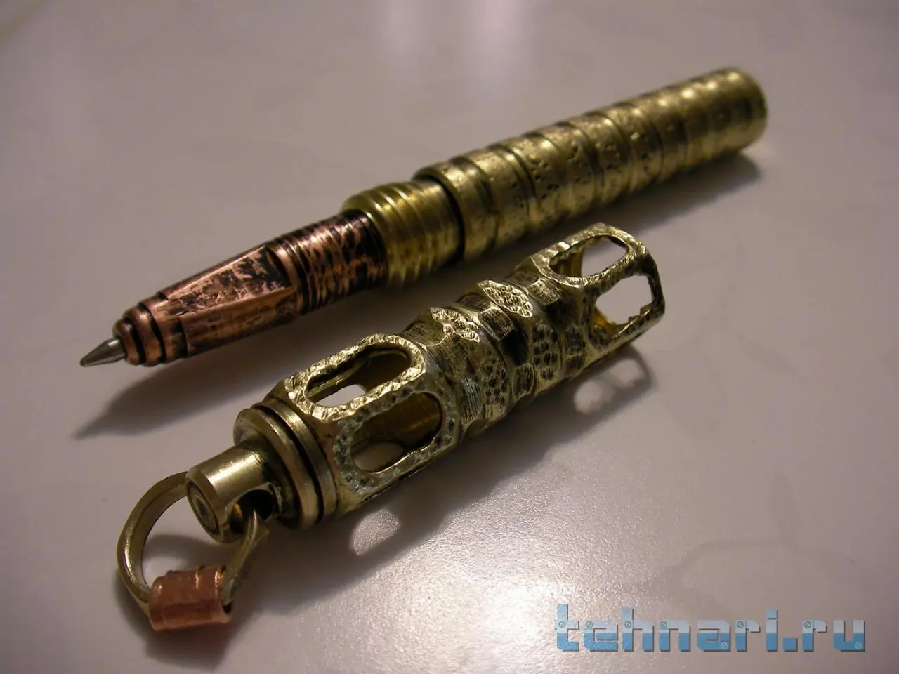

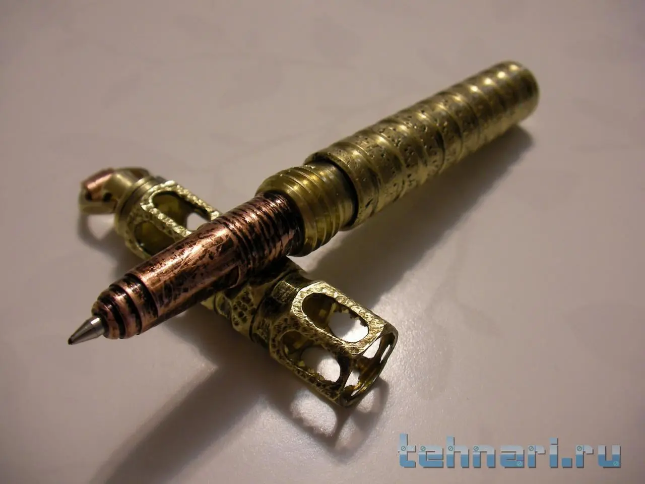

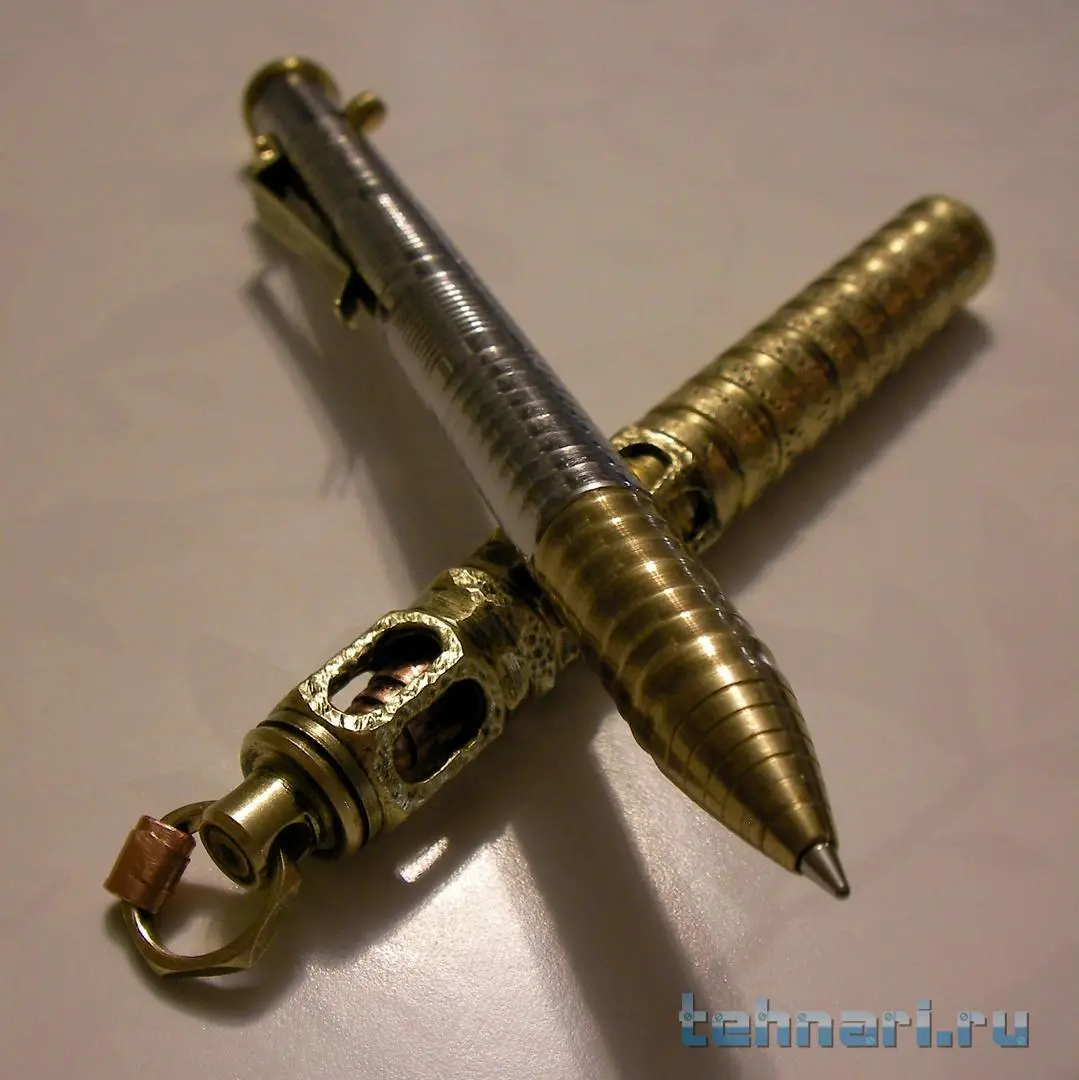

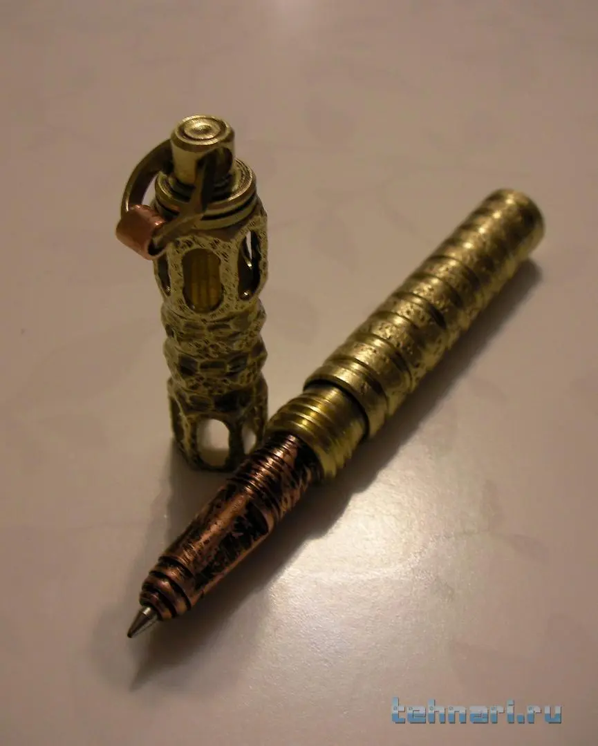

Привет всем. Делая компактную ручку-брелок, решил сделать её похожей на маяк. Ручка-брелок получилась довольно компактной 100х12 мм. но увесистой, около 60 грамм, так что отсутствие ключей сразу же обнаружится. Для сравнения разных стилей и видов обработки, добавил в тему ещё одну ручку в стиле хай тек. Надеюсь было интересно.

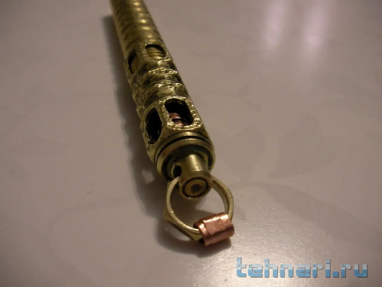

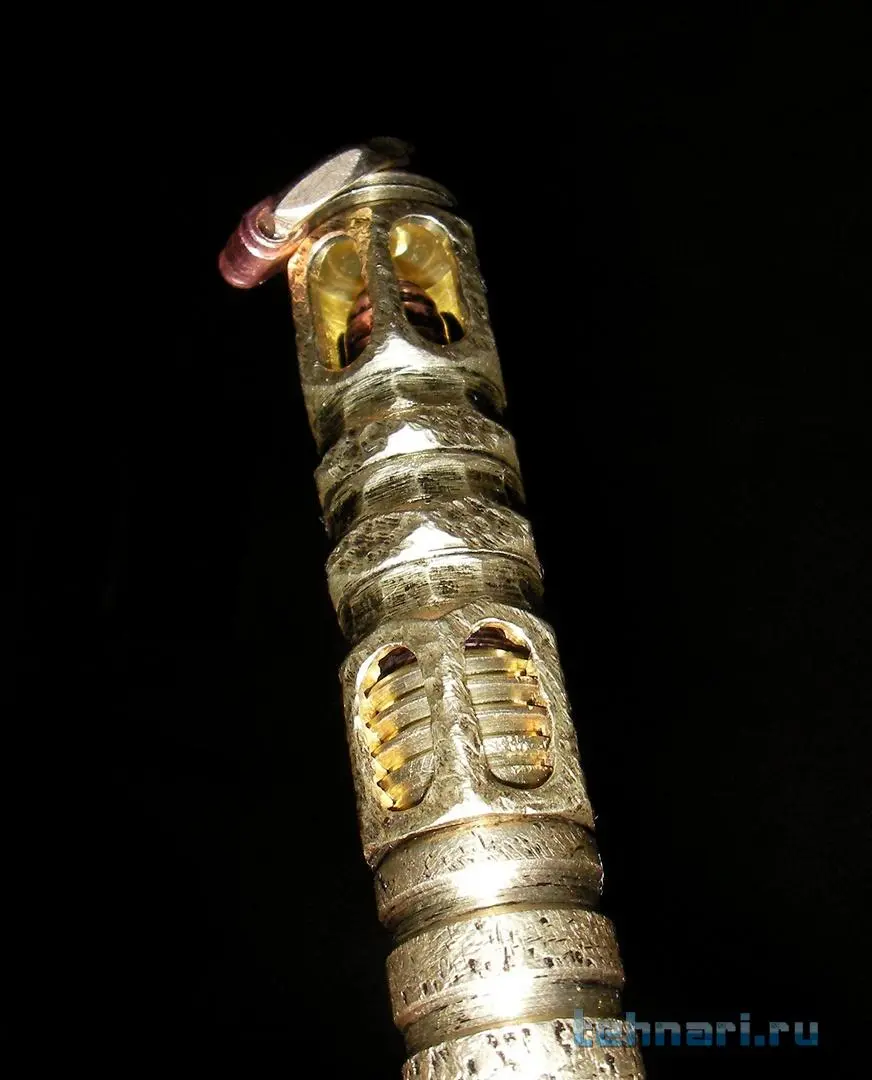

Вопрос - как (чем..) прорезаны стенки шестигранника-колпачка?
Сквозные пазы фрезерованы концевой фрезой и немного доведены надфилями, крацовочной щеткой и наждачной бумагой, чтобы особо ровными не были.
