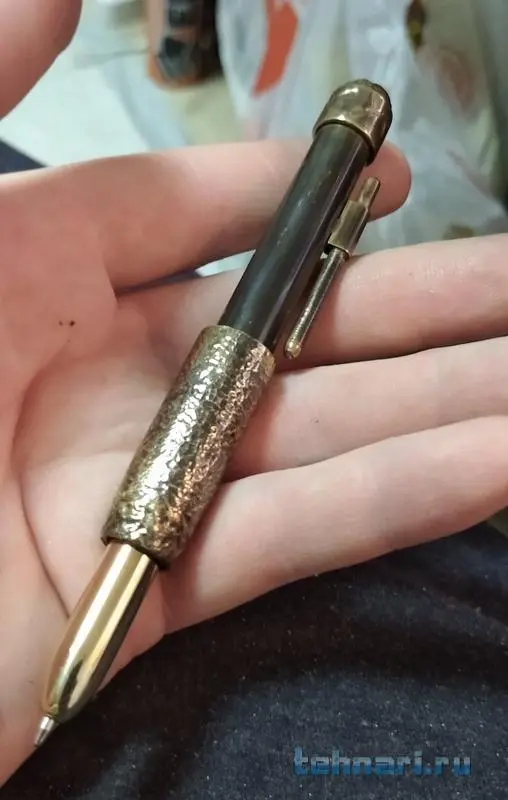

Ручка-перевертыш
Здравствуйте!
Очередная ручка. С колпачком перевертыш. № 031, размеры, длина 120мм. ширина 13мм. вес 48грамм. Кроме стержня, сделана ручка целиком из латуни. Рунная надпись не к какому языку не относятся :) Шагрень на колпачке и на верхней закрутке, сделана гравером. Патина средством для холодного воронения.
И несколько фото.
