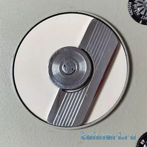

Ручка завода механической кинокамеры
Доброе время суток! Как снять ручку завода механической камеры Красногорск? Спасибо!

Конкретно с этой не имел дела, но на какой-то похожей просто была левая резьба. То есть я рывком в обратную сторону сорвал с места и открутил. Закушена, как диск на болгарке гайку закусывает.
Гарантий не даю!!! Сдуру сам знаешь, что именно сломать можно :))
Кстати, в той при сборке капнул на резьбу цапон и сразу закрутил.
В обратную сторону она просто крутится в холостую, не имея упора...

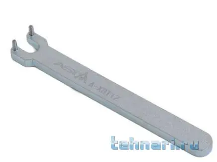

Так вот же два отверстия на центральном винте.
Теперь вам нужен соответствующий ключ.
Как пример от натяжителя ремня грм на машине.
И да, там скорее всего левая резъба, как уже сказали.
Все абсолютно верно. Это такой винт с отверстиями, резьба при этом оказалась обычная, не левая. Большое всем спасибо, тему можно закрывать.
