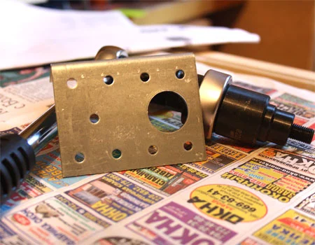

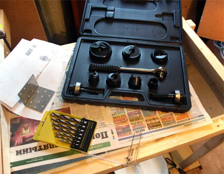

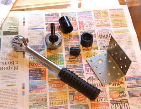

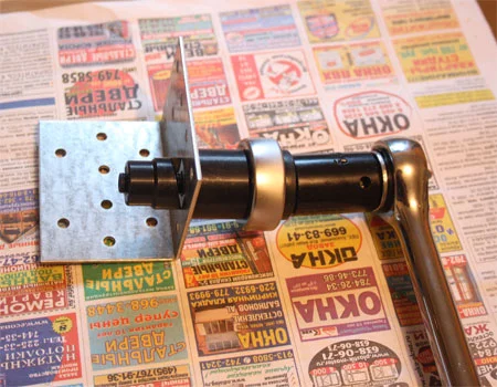

Наткнулся на интересный набор(МПЛ-60)фирмы ШТОК(эл.монажное оборудование).который наверное будет интересен тем.кто изготавливает самостоятельно шасси под ламповую ап-ру.Отв.Ф22.5-28.5-34.5-43.2-49.6-61.5 мм. Материал толщ.до1.5мм.

Вмд этой просечки не внушает доверия.
Подобные устройства были и в СССР. В 70 е пользовался на монтаже крупного дисперчерского щита (около 1000 лампочек). Великолепная была машинка, позволяла даже углы 90град. резать, само собой и круги - от 8 до 120мм!:)
Ага, тяговая просечка. В ряде случаев - весьма удобная штука (если оснастки по нужным диаметрам хватает). Лишь бы китайцы нормально закаливали кромки и тяговый винт...:)
