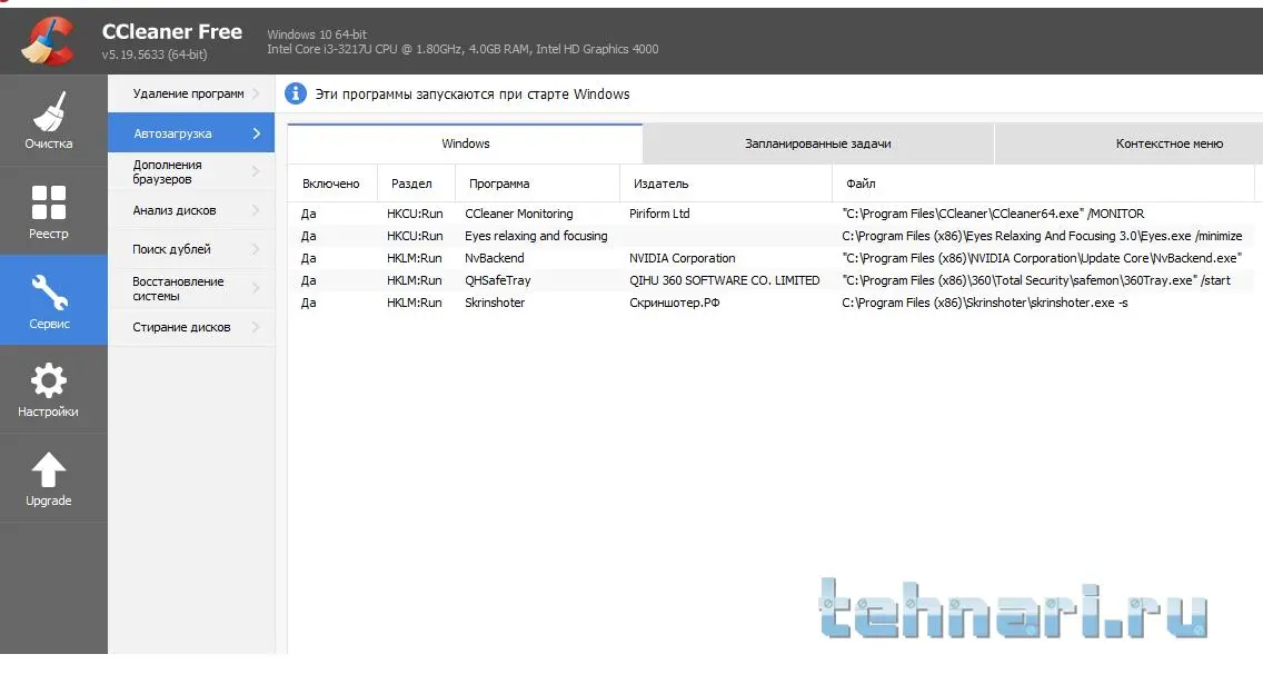

Скрин автозагрузки покажите.
Не подскажите , как это можно сделать?
выкладываю
