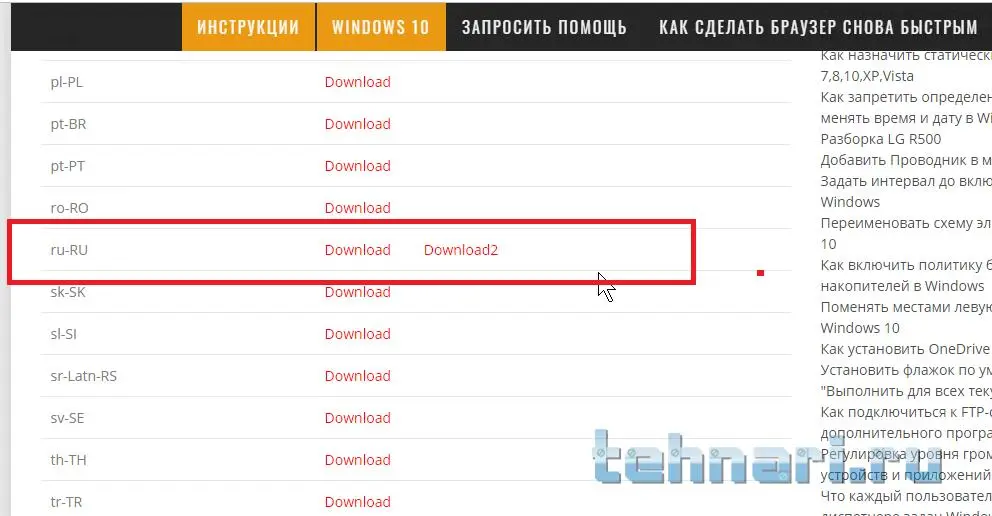

По сути Windows 10 home single language исходя из название поддерживает только один язык интерфейса, но как говорится "Что не запрещено - то разрешено". В сегодняшней статье расскажем как поменять язык интерфейса в Windows 10 home single language.
Изменить язык интерфейса windows 10 home single language
1.Для начала вам нужно знать какая разрядность вашей Windows 10: один из вариантов зайти в "Пуск"=> Параметры => Система => о системе => в поле "Тип системы" разрядность вашей Windows
Разрядность у него 64. Вы правы, там только английский язык.
А скрин у Вас с какого сайта, адресок можно?
