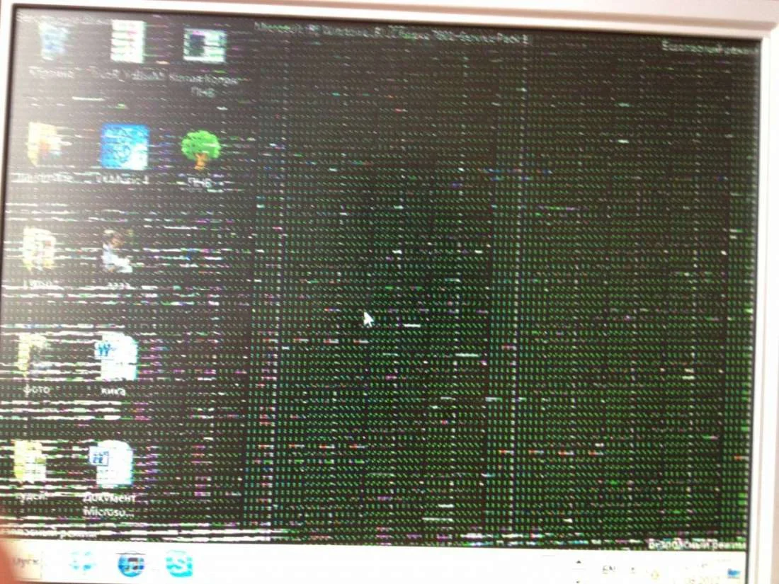

Ребят, здравствуйте! Столкнулся с такой проблемой: ни с того ни с сего периодически на экране при включении начала появляться рябь (см. фото). Компьютер включался и уходил в перезагрузку. В винду после этого заходил только в безопасном режиме, после восстановления системы через безопасный режим данная проблема сначала устранялась, а щас нет. Винда щас вообще не грузиться, комп ловит синий экран и перегружается. Сначала думал что проблема программная, но щас уже склонен к версии что проблема с железом, в BIOSе эта рябь тоже есть. Переустановка винды веесьма затруднительна т.к. из-за ряби информацию на экране различать невозможно. Стандартные процедуры типа зачистки контактов видюхи, проверки соединений с монитором и т.п. к результатам не привели. Может сталкивался кто с такой проблемой или есть догадки? Просто потестить с другой видюхой возможности нет, а разумеется на сервис деньги тратить тоже неохота.

Весьма вероятна проблема с видеопамятью. Главный метод проверки - замена...
