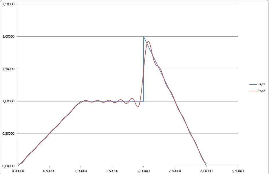

Возродим тему?
Есть задача, которая рассчитывает мгновенную производительность насоса. Есть задача, которая рассчитывает ряды фурье по определенной формуле. нужно преобразовать задачи так, чтобы ряды высчитывались для мгновенной производительности насоса. Подскажите, как мне это сделать?
ряды

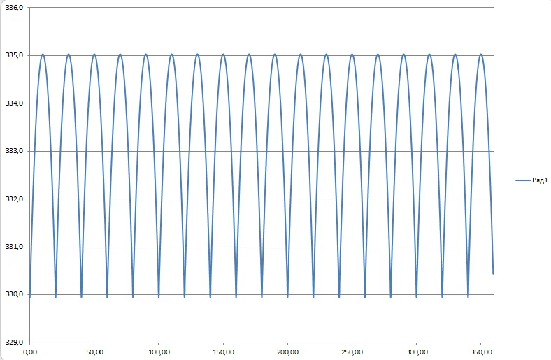

Производительность насоса
Код:
program practica1;
var fi, fik,delFi,C2,q,min,sig,max,dp,hmax:real;
    k:integer;
    txt:text;
const z=9;qsr=20;n=3000;v=qsr*1000/n;omg=Pi*n/30;kh=1.1;B=2*Pi/z;
begin
assign (txt, 'C:\Users\user\Desktop\ïðàêòèêà\result4.txt');
rewrite (txt);
dp:=power(((4*v)/(kh*Pi*z)),1/3);
hmax:=kh*dp;
C2:=(Pi*sqr(dp)/4)*(hmax/2)*omg;
delFi:=2*Pi/(2*z*40);
min:=1000;
fi:=0;
while fi <=2*Pi do
      begin
      q:=0;
for k:=1 to z do
begin
      Fik:=fi+(k-1)*B;
      if sin(fik)>=0 then q:=q+sin(fik);
end;
q:=q*C2;
writeln(fi*180/pi,' ',q);
write(txt, fi*180/pi, ' ',q);
writeln (txt);
if q > max then max:=q;
if min > q then min:=q;
fi:=fi+delFi;
end;
sig:=((max-min)/max)*100;
writeln (sig);
close (txt);
end.
Ряды Фурье на столько всеобъемлющи, что с помощью них можно решить практически любую задачу. Даже посчитать мгновенную производительность насоса, разложив его в ряд. :D
Уточните пожалуйста, как именно Вы пранируете расчитать мгновенную производительность насоса при помощи рядов Фурье. Желательно расписать алгоритм.
Для первого графика (рис1) нужно построить такой же график как на рисунке 2 ряд 2 (на сколько я понял препода)
