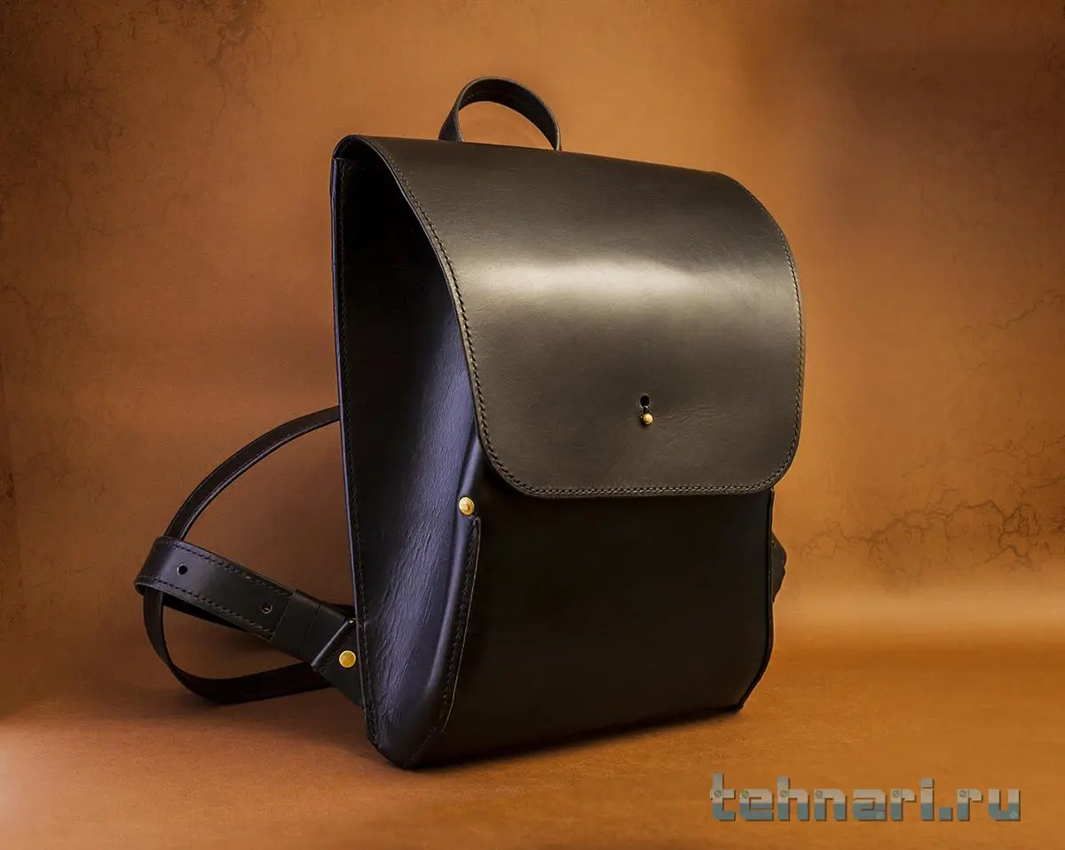

Итальянская кожа РД с подкладкой из свинки, нитка Galaces 0,55, наиритовый клей, Orly и воск на урезах, китайская и турецкая фурнитура.
Простые руки, много воспалённого перфекционизма и терпения :).
Спасибо. Намучился я с ним и с заказчицей... ))) Долго определялась с моделью и выбрала такую.
Круто!
А почему РД? Ведь ни тиснения ни рандомной покраски? :) Не проще было с хромки сшить?
Другой чёрной кожи с нужными свойствами на тот момент не было. А времени было в обрез.

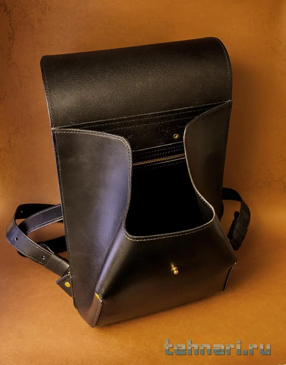

Василич, а чего это прорезь для застёжки сделана вверх ногами?! Она-ж должна дырочкой обхватывать ножку.
Слава, Слава!.. Дырочка нужна для того, чтобы кобурная кнопка входила-выходила без проблем. А противоположная, с меньшим диаметром, прочно её удерживает за шейку.
Можно делать с одним единственным маленьким отверстием и прорезью. Тогда их расположение непринципиально.
Серёга, Серёга! Вот и я об том-же, что у кобурной застёжки одна дырочка. А прорезь для того, чтоб шарик пролазил.
От того и моё недоумение по этому поводу.
