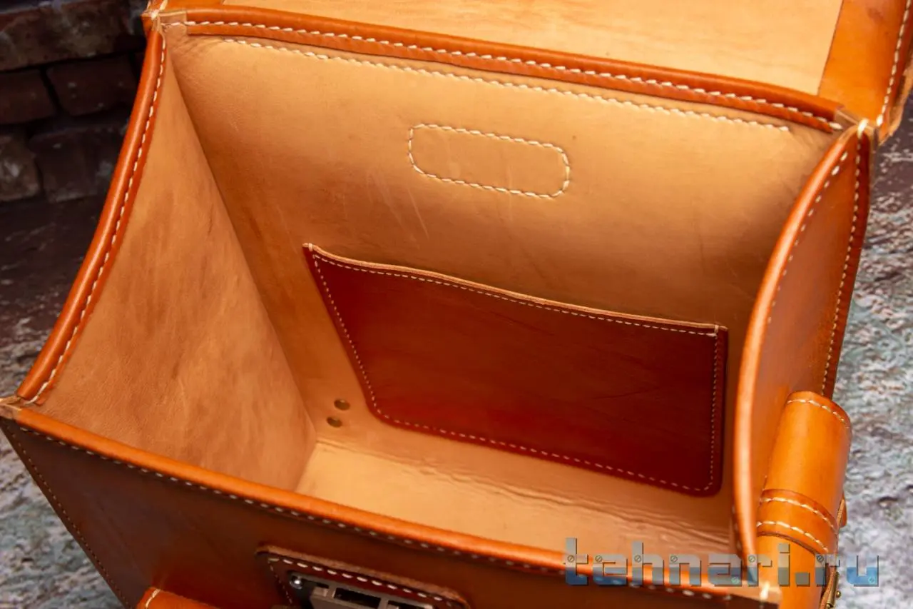

Хочу поделиться своей новой работой - кожаный рюкзак/ранец с намёком на стимпанк.
Давно в голове сидела идея сшить что-то большое и кондовое, жесткий рюкзак, как короб. Скажу честно, вдохновили рюкзаки японцев Herz.
Подумал, поприкидывал, и пошел в магазин за шорной рыжей кожей. Подобрал шкуру 3.5мм, как позже выяснилось, с большим избытком, ну да выбор у нас либо так, либо 1.5мм, и тонюсенький краст0.8мм для подклада.
Поскольку рюкзак делался практически из головы, постоянно что-то додумывалось на ходу, переделывалось, и выкройки, да и толкового ворклога нет. Несколько фотографий процесса.
Сам рюкзак строился по принципу одной детали на зад-низ-перед, две боковушки и крышка. Изготовление простое, вырезал, приклеил подклад, сшил с другими элементами. Попутно пришивались карманы и навесные элементы.
Пришиваю карман на переднюю стенку.
Примеряю все детали друг к дружке, размечаю общие точки для строчек пробойником (в этот раз каждая деталь пробивалась отдельно пробойником с шагом 6мм, уж очень толстая кожа), устраняю недочёты.
Перед окончательной сборкой решил все-таки добавить окантовку на верх рюкзака, что бы руке было приятней, да и срез с приклеенным лицом не очень-то стоек, все равно прошивать.
Замок на передней стенке. Отдельное спасибо великому Мастеру с большой буквы Валерию за изготовление такого стим-замка. Принцип действия замка прост, нажал на рычаг, замок открылся, вставляется язычок просто, до защелкивания.
Пришиваю боковые стенки к основной детали. Самое трудоёмкое - нижняя часть.
Крышка как на школьных ранцах, форму держит за счёт боковых полукруглых вставок. Тут пришлось разок переделать, не совсем удачно рассчитал длину.
Сверху на клепках ручка, для удобства ношения - не таскать же за лямки.
К слову о лямках, они крепятся на одно большое полукольцо вверху спинки.
Последний этап - пришиваю крышку к рюкзаку.
Ну и финальные фотографии.
Спасибо за просмотр!
