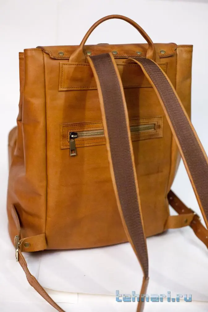

Лямки, а так же простую ручку пришиваю к задней стенке/спинке, укрыв поперечным ремнем. Так вроде эта штука называется. Попутно вшиваю карман на спинку.

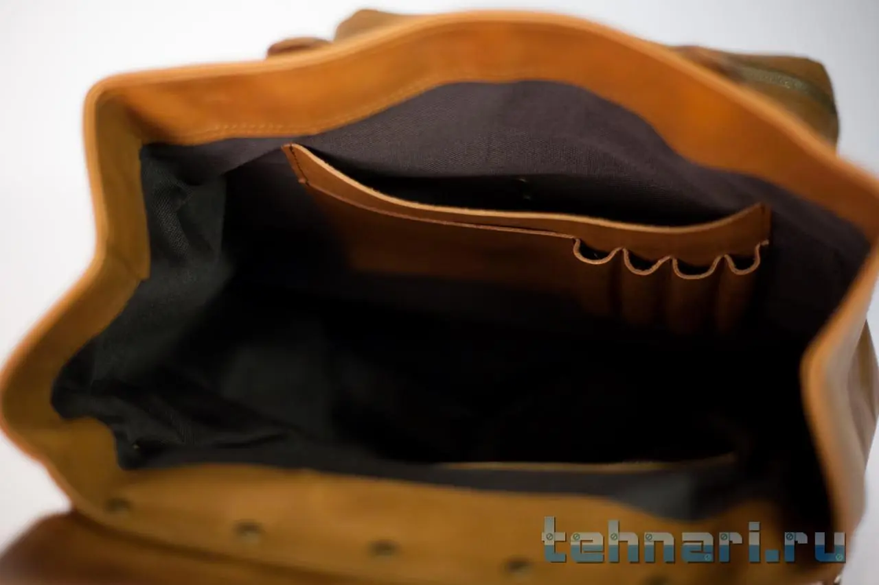

Теперь подклад. Он у меня будет из оксфорда, с кармашком на молнии и обычным карманом.
Нарезаем и сшиваем.
Сверху нашивается кожаная кокетка.
Далее одеваем подклад на рюкзак и прошиваем по верху.Опять наизнанку.

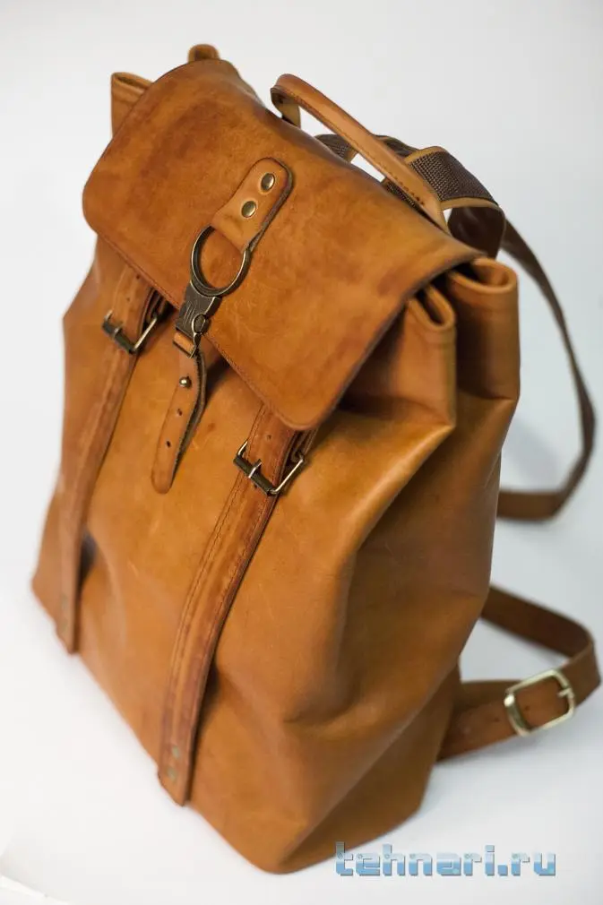

Дальше должны были быть еще несколько фото про клапан, он просто сшит из двойного куска кожи и приклепан.
Установил застежку для клапана.
Ну и вот, что получилось...
Рюкзак с пристегнутым подсумком.
Внутренности
Рюкзак с отстегнутым подсумком.

Я бы не рискнул носить паспорт в отстёгивающемся подсумке. Тем более в заднем его кармане. Даже не заметишь как вор-карманник его от туда умыкнёт.
Долго рассматривал картинки, но так и не понял как крепится подсумок. Можно об этом поподробней?
Круто! А швейная машинка у тебя какая?
Это я для примеру положил)
На второй фотке крепление, 2 шлевки - в них продеваются ремни на рюкзаке.
