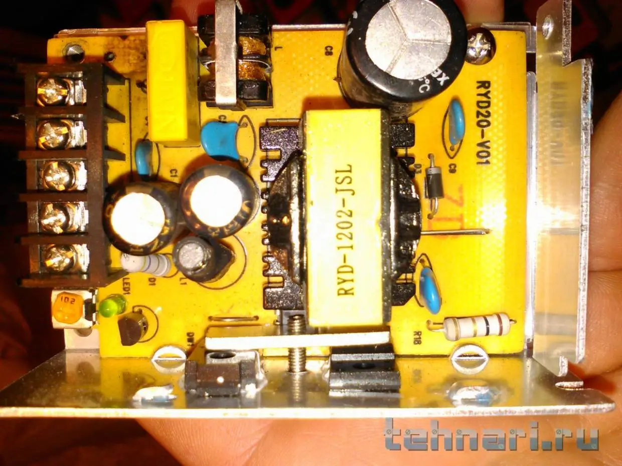

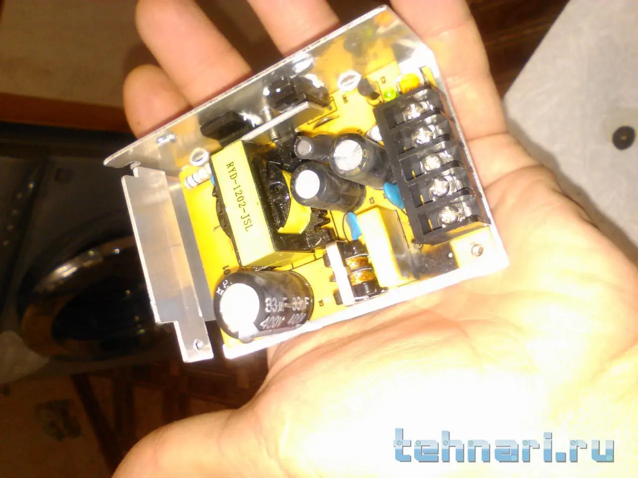

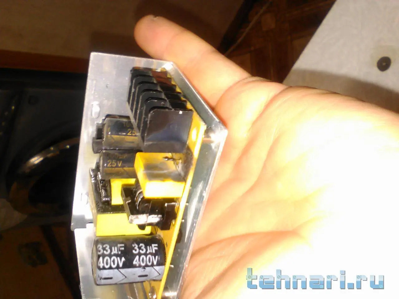

Здравствуйте. Помогите починить БП, пожалуйста.
Достался вот такой прибор, у которого чего-то сгорело, так что остался только оплавленный пенек от ножки.
    60.6 KB · Просмотры: 355
    45.9 KB · Просмотры: 252
выводы по дорожкам идут на вход 220v и на конденсатор. на плате обозначение как у резистора ( во всяком случае у соседнего резистора такой-же рисунок).
Я сначала подумал что это предохранитель был, но рисунок на плате смущает.

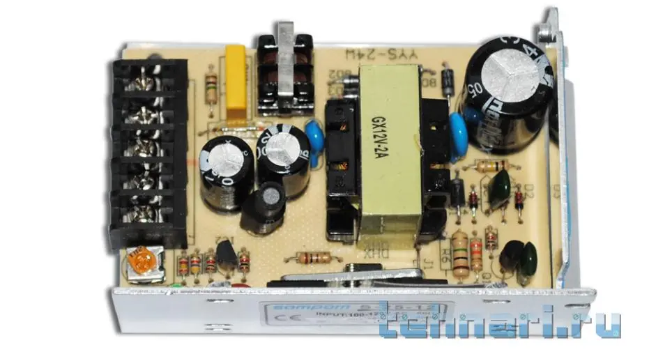

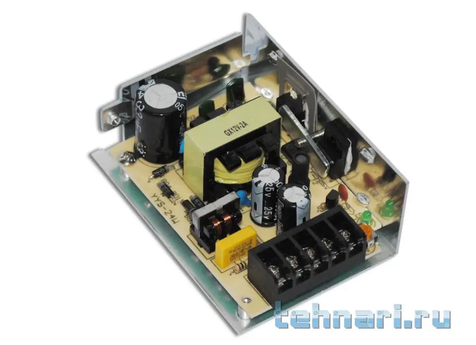

Побежал в радиомагазин. пересмотрел кучу похожих блоков. везде предохранители, купил парочку. успокоился. Потом зашел в магазин светодиодов, увидел очень похожий блок посмотрел и увидел резистор. теперь блин незнаю что делать. Выручайте советом.
Вообще-то фото этого блока есть в сети, в свободном доступе.
Если поможет, то вот -
Не спроста это! Видать там ещё куча деталей погорела...
Поставить можно предохранитель или низкоомный резистор (в этом месте он служит предохранителем).
Поставить можно предохранитель или низкоомный резистор .
Что за гадание ?
Я же выложил фото этого блока, где явно видно, что это резистор, а не предохранитель. Это первое.
И второе. На фото ясно видны цветные полоски, по которым можно определить номинал этого резистора.
И где же он низкоомный, если третья полоса зелёная ?

А самое правильное, в данном случае, - это по печатной плате определить как включен данный ЭРЭ.
Исходя из этого можно будет узнать, какую функцию он выполняет.
На самом деле, в моем блоке меньше деталей чем в картинке с инета, к тому-же, цветовую маркировку сложно точно понять толи красный, толи коричневый...

Ребята, не нужно нервничать.
Это разные модификации устройства.
На блоке из и-нета резистор 1 МОм и служит для разрядки конденсаторов фильтра (чтобы схватившись рукой за контакты вилки не получить разряд электричества). А вот в качестве предохранителя используется плавкий стеклянный радиоэлемент.
В схеме ТС должен стоять резистор сопротивлением 1-4 Ома. Он используется для уменьшения тока заряда накопительного конденсатора, ну и как предохранитель.

Вам же ведь уже говорили- проверьте полевой транзистор на предмет пробоя. Там 100% КЗ.
???!!! когда это мне говорили??? ... еще раз извиняюсь...)) это тот что маленький полукруглый? или один из тех что на радиаторе?

Это означает, что практически все детали в первичной цепи надо проверить тестером на обрыв/пробой.
