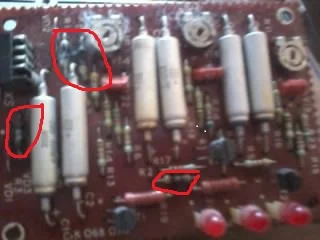

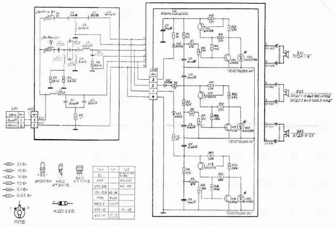

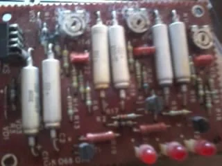

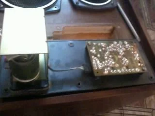

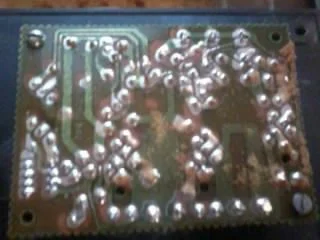

Не робит индикация перегрузки на S90F что там может быть не так? мб кто скажет?) что там часто вылетает из строя? +фото качество унылое +схема... з.ы если перепаивать все на новое, то что именно нужно купить, напишете ок?

как я понял тут всё выгорело (обведено красным) этож надо так гонять акустику чтобы спалить плату защиты.
ищи схему колонок и меняй сгоревшие сопротивления, и как уже говорили конденсаторы. а потом посмотрим что дальше делать.

Да все так... Посмотрел внимательно... смерть наступила R1, R2, R1 и скорей всего R4 и смущают VD1 VD2 VD3 походу им тоже крах или зацепила их от R-ок, вот насчет электролитов.. все менять 50B и K50-12? остальное живое
сначала замените резисторы ( на схеме номиналы указаны) и конденсаторы все менять на новые аналогичной ёмкости. а дальше видно будет. могли ещё светодиоды сгореть.
Окей, будем поять... Спасибо за помощь! :closed:
