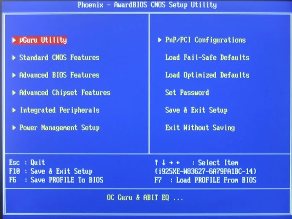

При первом запуске компьютера найдите короткое сообщение, указывающее ту клавишу, которую следует нажать для выполнения установки. Например, некоторые компьютеры выводят сообщение: Press DELETE to enter setup.
Если на компьютере не отображается подобное сообщение, попытайтесь нажать те клавиши, которые обычно используются в процессе запуска:
DELETE
F1
F2
F3, а затем F2
F10
CTRL+ALT+ESC
CTRL+ALT+S
ESC
Если в процессе загрузки отображается графическое изображение, нажатие клавиши ESC часто приводит к исчезновению этого рисунка, что позволяет увидеть сообщение с указанием клавиши, необходимой для перехода к настройке BIOS.

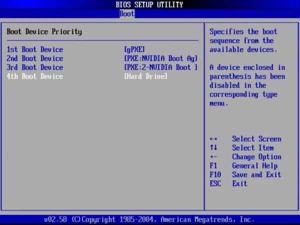

Увидев данное сообщение, быстро нажмите указанную клавишу. Будет выполнен переход к программе, похожей на DOS, которая состоит из одного или нескольких экранов. Возможно, при работе с этой программой нельзя будет воспользоваться мышью. Программы BIOS очень сильно различаются, но следует отыскать в этой программе параметр «Boot order» (порядок загрузки) или параметр с похожим названием.
Установите в загрузочной последовательности загрузку с компакт-диска перед загрузкой с жесткого диска.

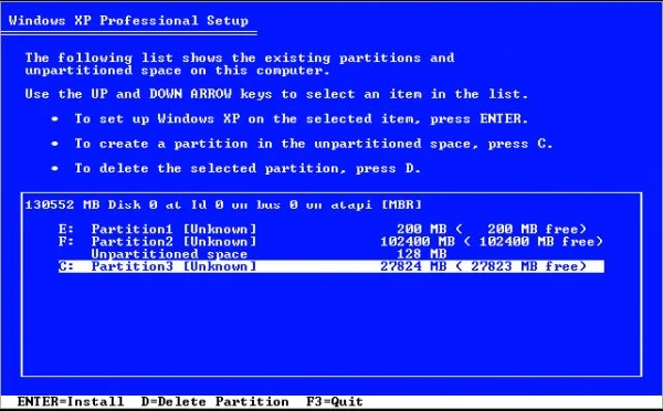

На следующем экране отображается параметр, позволяющий заново создать разделы на диске. Выполнить повторное разбиение на разделы полезно при необходимости объединения нескольких небольших разделов в один более крупный или, если требуется создать ряд небольших разделов, которые можно использовать при настройке многозагрузочной конфигурации. Если требуется выполнить разбиение на разделы, следуйте указаниям на экране, чтобы удалить при необходимости имеющиеся разделы, а затем выберите не поделенное на разделы дисковое пространство и нажмите клавишу ВВОД для продолжения процедуры.
Внимание! При удалении раздела будут потеряны все хранящиеся в нем данные. Прежде чем продолжить выполнение процедуры, убедитесь в том, что выполнена архивация всех данных, которые нужно сохранить.
Выберите необходимый метод форматирования и нажмите клавишу ВВОД. Применение файловой системы NTFS позволяет воспользоваться расширенными возможностями форматирования и технологиями обеспечения безопасности. Если необходимо обеспечить доступ к дисководам или DOS-файлам (например, к файлам с загрузочного диска на базе DOS), используя Windows Millennium Edition или более ранние версии Windows, может потребоваться выбрать вместо NTFS файловую систему FAT32. Выберите метод форматирования (быстрый или медленный).
Программа установки произведет форматирование диска, скопирует исходные установочные файлы и перезагрузит компьютер.

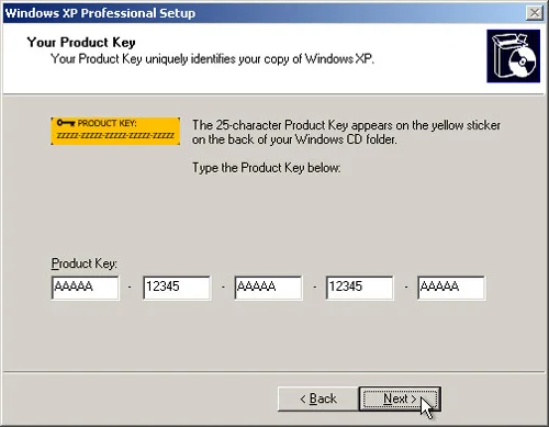

На странице Ключ продукта введите в соответствующие поля 25-символьный код продукта, полученный с копией Windows XP.

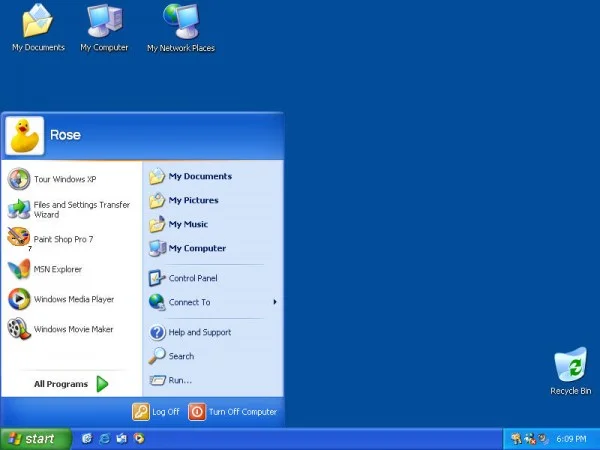

И наконец будет выполнена перезагрузка компьютера. Здесь также следует игнорировать сообщение с предложением нажать любую клавишу. После завершения установки извлеките компакт-диск из дисковода. Не забудьте включить антивирусное программное обеспечение после завершения установки.
