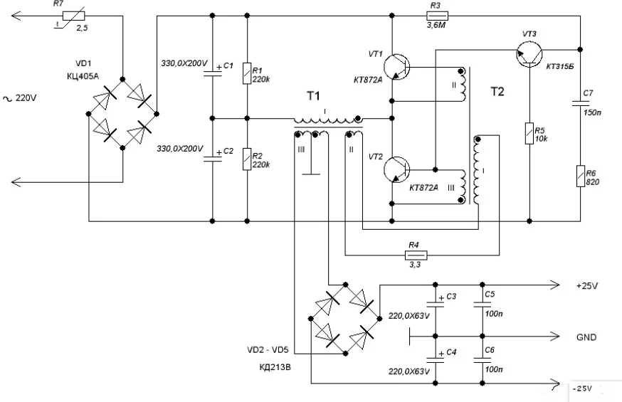

С каким БП лучше связаться для TDA7294?
Пока что идут поиски крышки для моего усилителя http://www.tehnari.ru/f114/t53790/ встал вопрос о БП для него, что лучше сделать ибп или простой бп на основе трансформатора ТС100.
Мне нужно запитать две TDA (тоесть 2 канала по 50ват)
вот есть схемка ИБП
что будет лучше?
