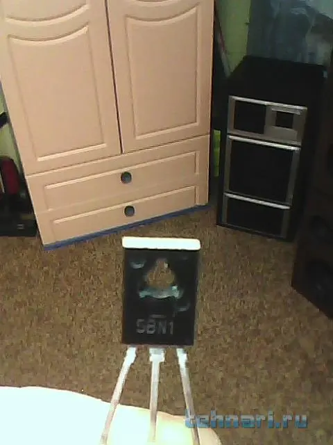

С какой буквой КТ815 у которого белая полоска на торце?
Здравствуйте! всех приветствую! Имеются в наличии 5BN1 которые кт815! у них белая полоска на торцу, скажите с какой они буквой? можно ли за место них поставить кт815г?

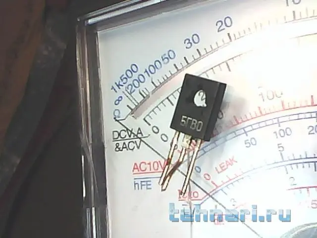

ЧТО ЗА ТРАНЗИСТОР?
Здравствуйте! Скажите пожалуйста что за марка транзистора? Обозначена одна кодировка а марки нету, ещё у него белая полоска на торце!

Отвечал, не знаю, кто удалил тему. КТ815Г. Они шли с такой маркировкой.
Если тот который с кодом 5BN1 кт815в! то я сомневаюсь то что тот который с кодом 5ГВ0 это кт815г! Или я не прав? поправьте меня если я ошибаюсь, просто мне нужно точно знать название штатных деталей веги 50у-122с так как я её ремонтирую!
Это КТ815Г , Вторая буква обозначает год выпуска , а последняя цифра обозначает месяц . Данный транзистор был изготовлен в Октябре 1991 года.
