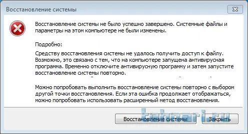

Восстановить систему попробовал, после перезагрузке ошибка выскакивает. В ней говорится, что нужно отключить антивирус. Антивирус отключал, но ситуацию это не изменило.

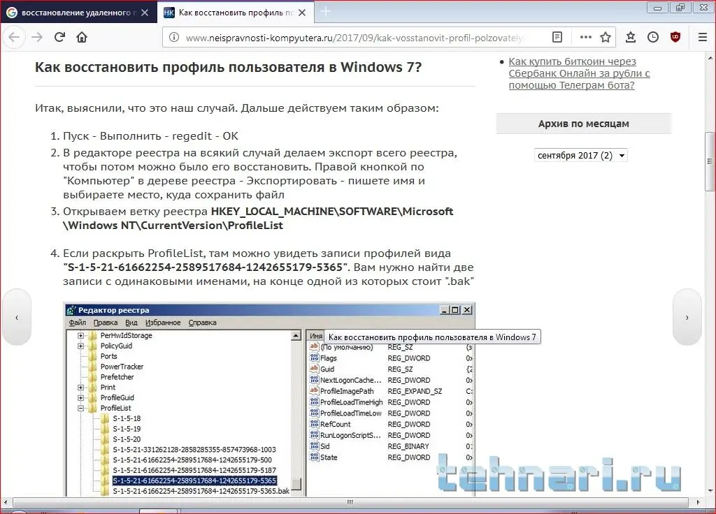

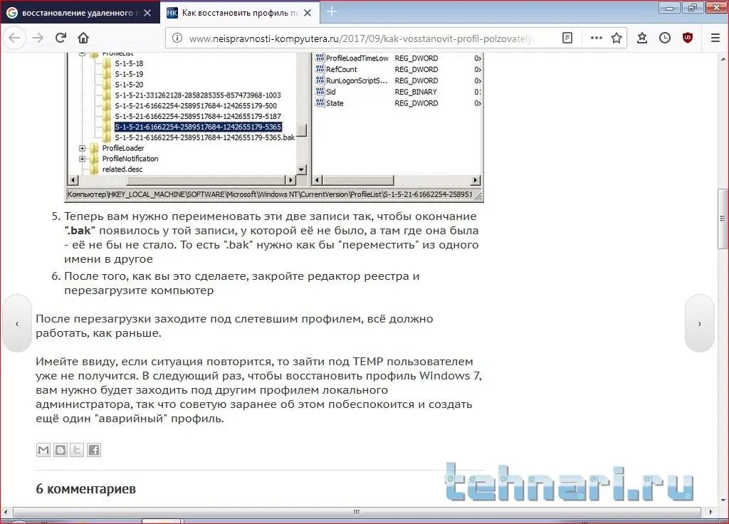

Восстановил по этой статье (скинул скрины)
Вот скрины
    72.9 KB · Просмотры: 178
    67.1 KB · Просмотры: 209
