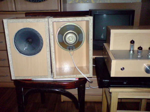

Не совсем так.
Вот ящик без задней стенки.
А это щит
В Авто в качестве щита используется задняя полка.
Книжки по акустике читай. Там подробно описано про АКЗ. Ты же не забывай, что задняя сторона диффузора тоже излучает, в противофазе с передней стороной.
А в щите посередине динамика обязательно перегородку и размер щина любой или рассчитывается?
перегородка на щите (тот что на фото) это всего лишь подставка, чтобы щит не упал. ну а размер щита конечно же рассчитавается
