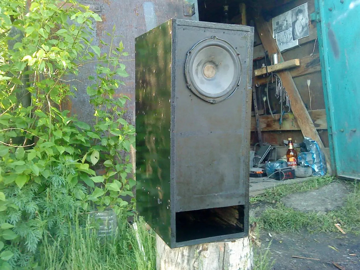

Приветствую всех!
Имеется колонка от советского магнитофона Маяк с динамиком 10ГДШ. Почему только одна спросите вы, не знаю, но раньше было 2 и теперь черт его знает где её искать. Ладно, раз нету второй, зато есть первая. Колонка эта рабочая, верней динамик в ней, но подвес как таковой отсутствует, сгнил, как никак уже возраст приличный у него. Решил собрать на основе этого динамика в 8 дюймов сабик, просто ради интереса. Так как это очень слабый динамик и ставить его в короб с фи нет смысла, я буду делать короб чв. Но для начала нужно восстановить сам динамик, ибо без подвеса ему место только в гараже среди всякого хлама.
Итак, громкоговоритель из центра диффузора был благополучно извлечен путем размягчения клея ацетоном и последующим вырыванием его с корнем. На его место отправиться самодельный колпак изготовленный по такой технологии: на дно баночки из под аэрозольной краски, а она впуклая как вы знаете, ложится бумага (я брал туалетку) и промазывается клеем ПВА, затем опять слой и опять ПВА и так несколько слоев, последним слоем я использовал газетный листок, затем сушка в течении нескольких часов. После того как клей более менее засохнет извлекаем наш колпак, он будет еще не совсем застывший и ложим так еще на несколько часов. После того как он высохнет окончательно, обрезаем лишнее и можно покрасить.
Подвес купил в магазине полиуретановый. Примерил, вроде нормально должен встать. Но прежде чем приклеить его я отклеил центрирующую шайбу (цш) с помощью все того же ацетона и подложил под нее вырезанное из плотного картона кольцо. Оно нужно для приподнятия цш, иначе максимальный ход от нейтрали до магнита всего 5 мм, что даже при номинальной мощности катушка начинает стучать о магнит. А теперь после вклейки между цш и корзиной этого кольца, кстати оно толщиной 2 мм, соответственно максимальный ход теперь будет составлять 7 мм. Подвес я вначале приклеил к диффузору, вставил бумажку свернутую кольцом в катушку чтобы оцентровать, промазал цш и подвес клеем момент кристалл и приклеил все это хозяйство к корзине. Затем приклеил колпак и всё, динамик готов, теперь можно устанавливать его в короб, ...но это уже другая история о которой я расскажу вам в следующем посте.
PS. Это лишь эксперимент, хочу посмотреть что за саб выйдет на таком дине 10ГДШ, просто интерес.
Спасибо за внимание!
Продолжение следует...

Все не было времени написать сюда что в итоге у меня вышло. Ну процесс сборки я думаю не требует комментариев. Скажу лишь то, что компания которая мне пилила ЛДСП забыла выпилить лицевую стенку, поэтому, что было у меня тем и заменил. Только из задней я сделал переднюю, а заднюю составил из двух ДСПшек, внутрь собственно поставил что нашел, не видно там все равно. Все стыки промазывал, замазывал акриловой шпатлевкой, все скрутил саморезами. Было немного синтепона, так я его на сколько хватило прилепил внутри корпуса короба. В итоге вышло совсем не плохо. Еще бы не плохо было обшить его карпетом, но так как сейчас на него средств нет, оставляю как есть. Сейчас он стоит у меня в комнате 10 м2, и бас ощутимо чувствуется, вообще небо и земля по сравнению со стандартным зя. Такой маленький и слабенький динамик не предназначенный для использования его в качестве сабвуфера в чв коробе делает свою работу на отлично. Усилитель использовал на микросхеме TDA7293.
Но я доволен проделанной работой и считаю, что он мне еще прослужит долгое время. Измерений ни каких не производил, ибо я не знаю что и как измерять.
Сейчас пока используется как колонка, поэтому и так стоит стоя, правда без стандартного рупора нет высоких частот.
В общем как то так, спасибо за внимание! фото ниже.
