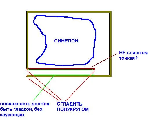

НЕ мог зайти в тему, вот наконец то зашел. Пилить значит будем пилить, а какой делать фильтр? Мне нужно что бы динамик играл от своей нижней границы(50 и 63 где как пишут). И (на вскидку до 100-150гц). Или как? Что можете посоветовать по этому поводу.
НУ в общем то коробочка почти готова(теперь нужно сделать фнч и установить его во внутрь). А так же клемник на заднюю стенку. НУ и усилитель. (Усилитель поселю отдельно). ПОдскажите фильтр какой делать и схемку дайте пожалуйста, желательно печатку.(С фнч еще дела не имел) :tehnari_ru_674:К нему потом думаю сделать парочку сателлитов на каких нибудь 3гдш или 5гдш, что нибудь такое.

Про этот куб читал? Заполнение обязательно, важно только чтобы оно не закрывало порт фазоинвертора.
А колпачёк на динамике-где?На фото его нет.
Это экспериментально выясняется. Сильно набивать не стóит. Распушиваешь руками некоторое количество, добавляешь если будет мало.
А сделал ли ТС полочку фазоинвертора? На фотографии видна только щель. Или полочка закреплена на шкантах?
