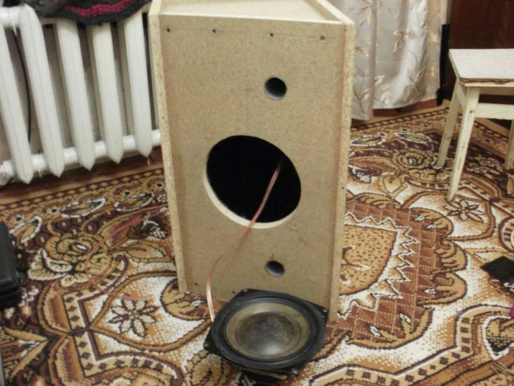

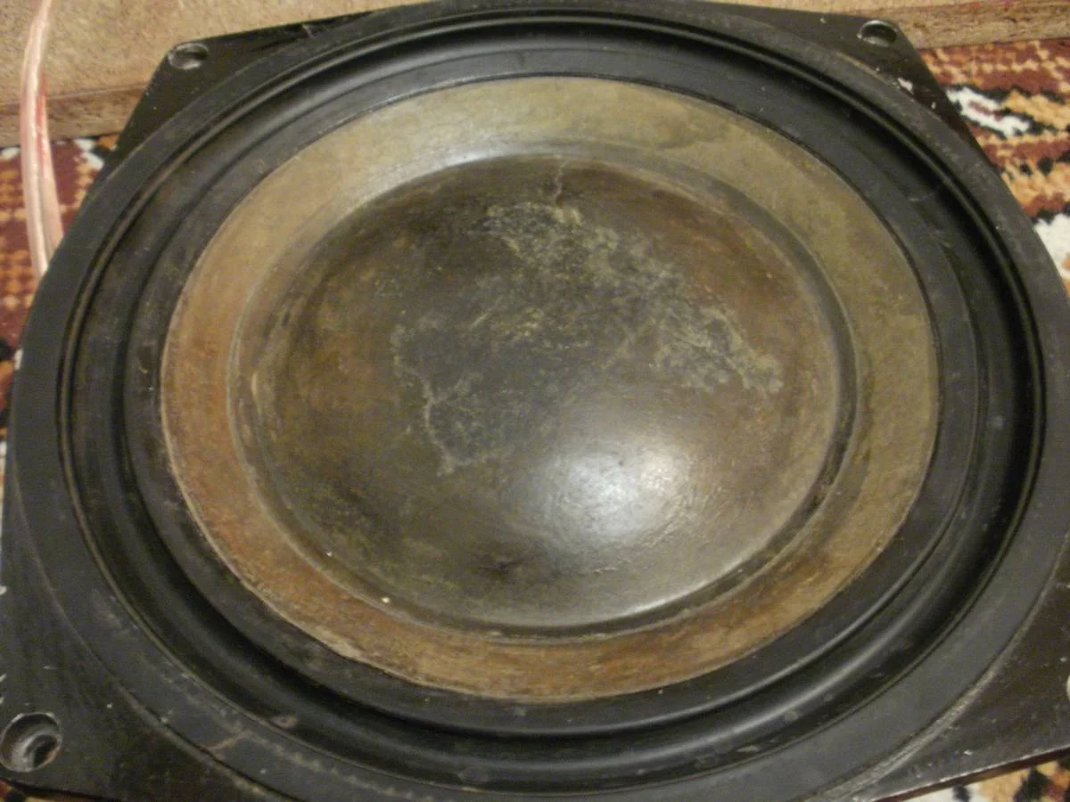

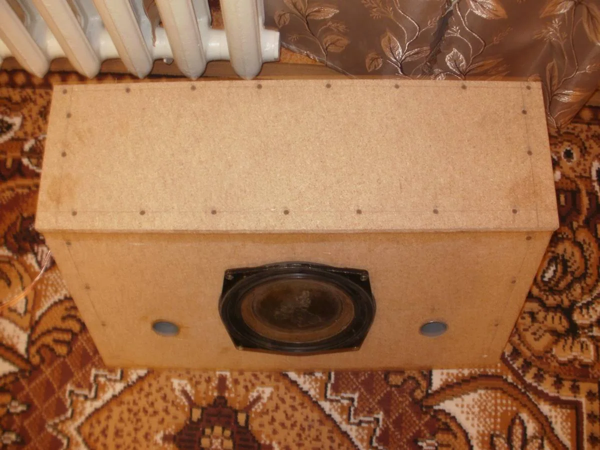

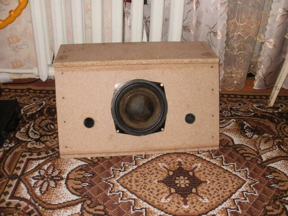

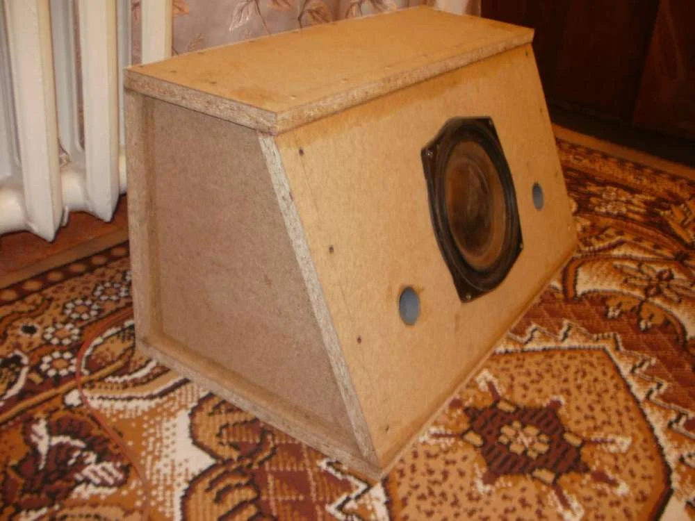

В последнее время начал увлекаться электроникой (на любительском уровне), акустикой, в общем разными самоделками.:tired:
Результатом моих "начинаний" и усилий стал этот саб.:tehnari_ru_288:
Усилитель на ТДА7294.

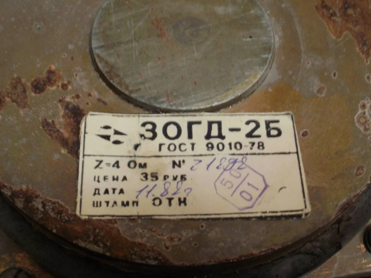

Динамик 30ГД-2Б (75ГДН).

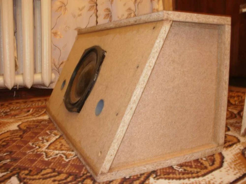

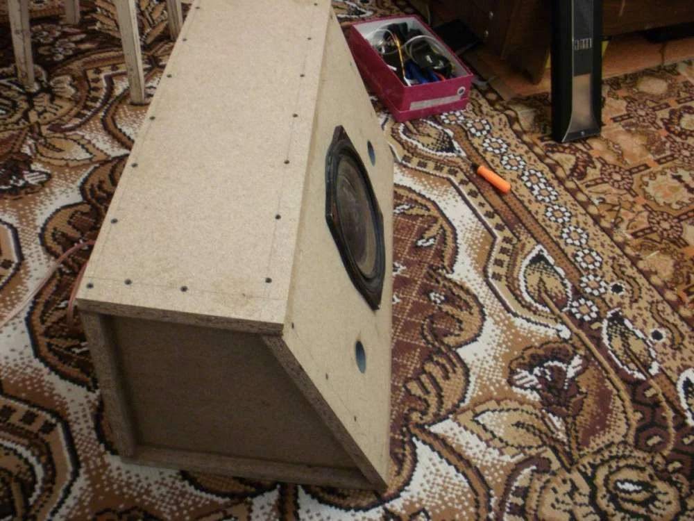

Тип ящика - ФИ.
Объем - 60л.

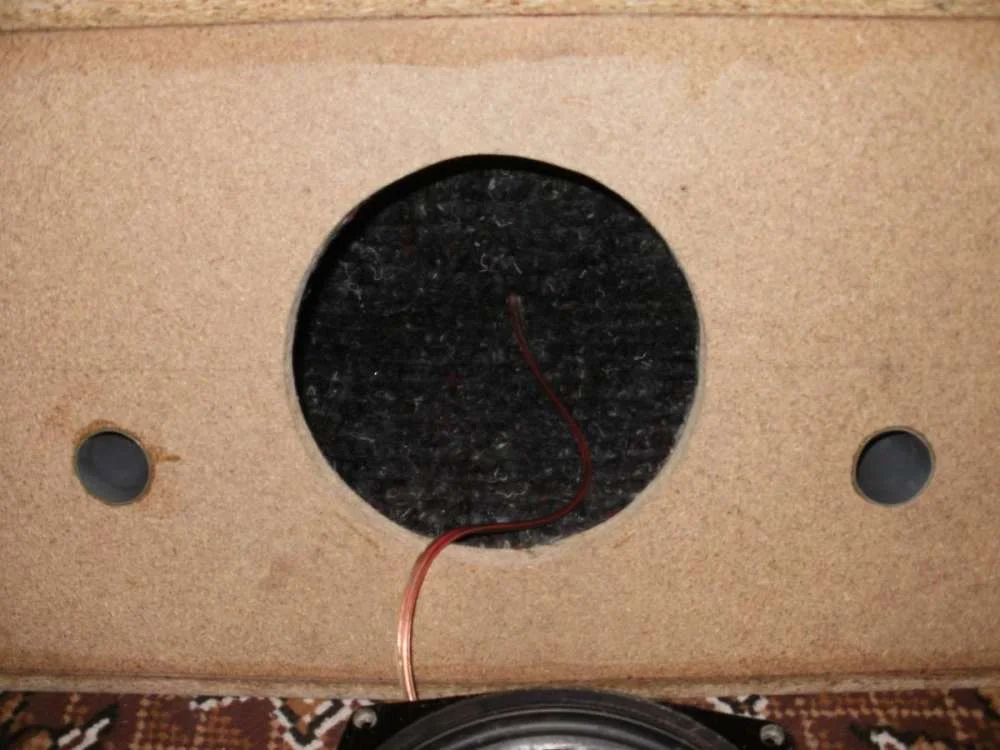

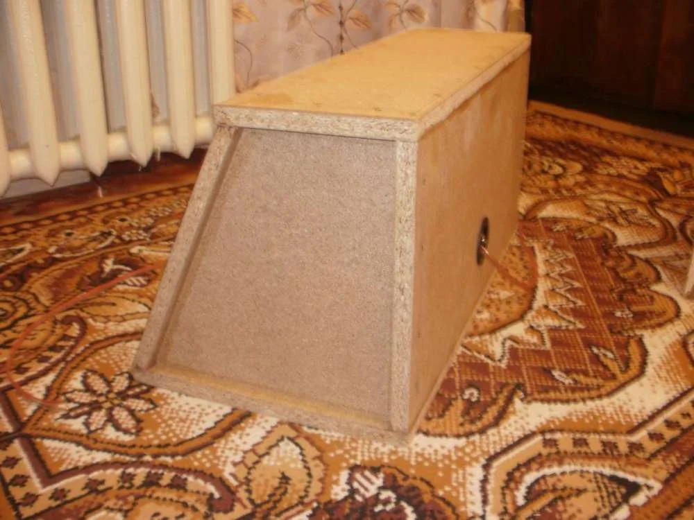

Фазоинвертор (настроен на частоту 35 Гц) - 2 пластиковые трубы диаметром 50мм и длинной 120мм каждая, без учета толщины стенки.

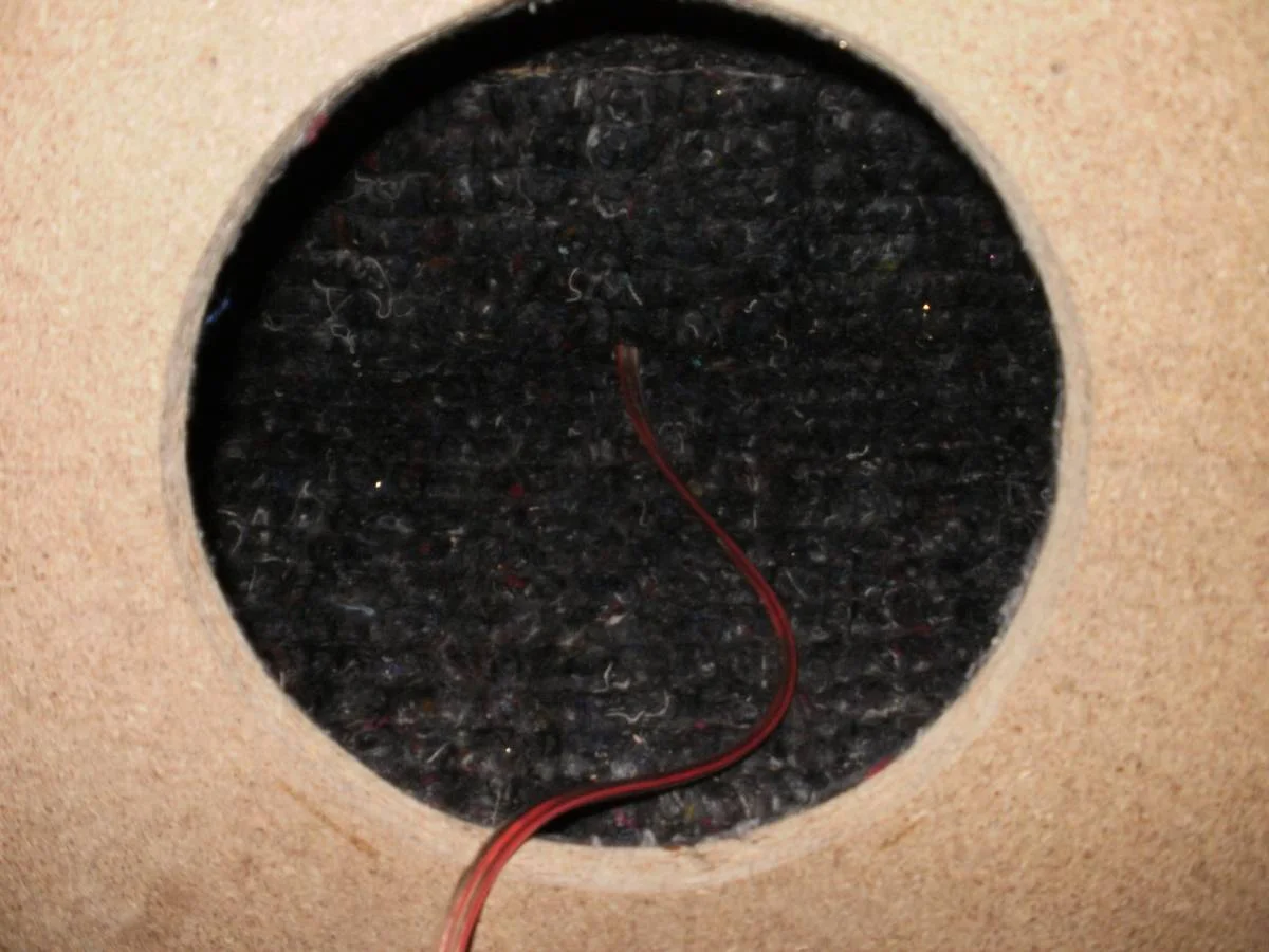

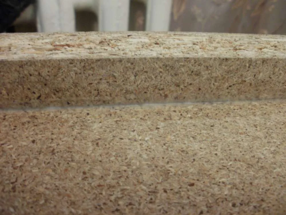

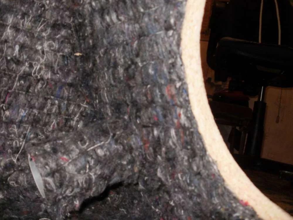

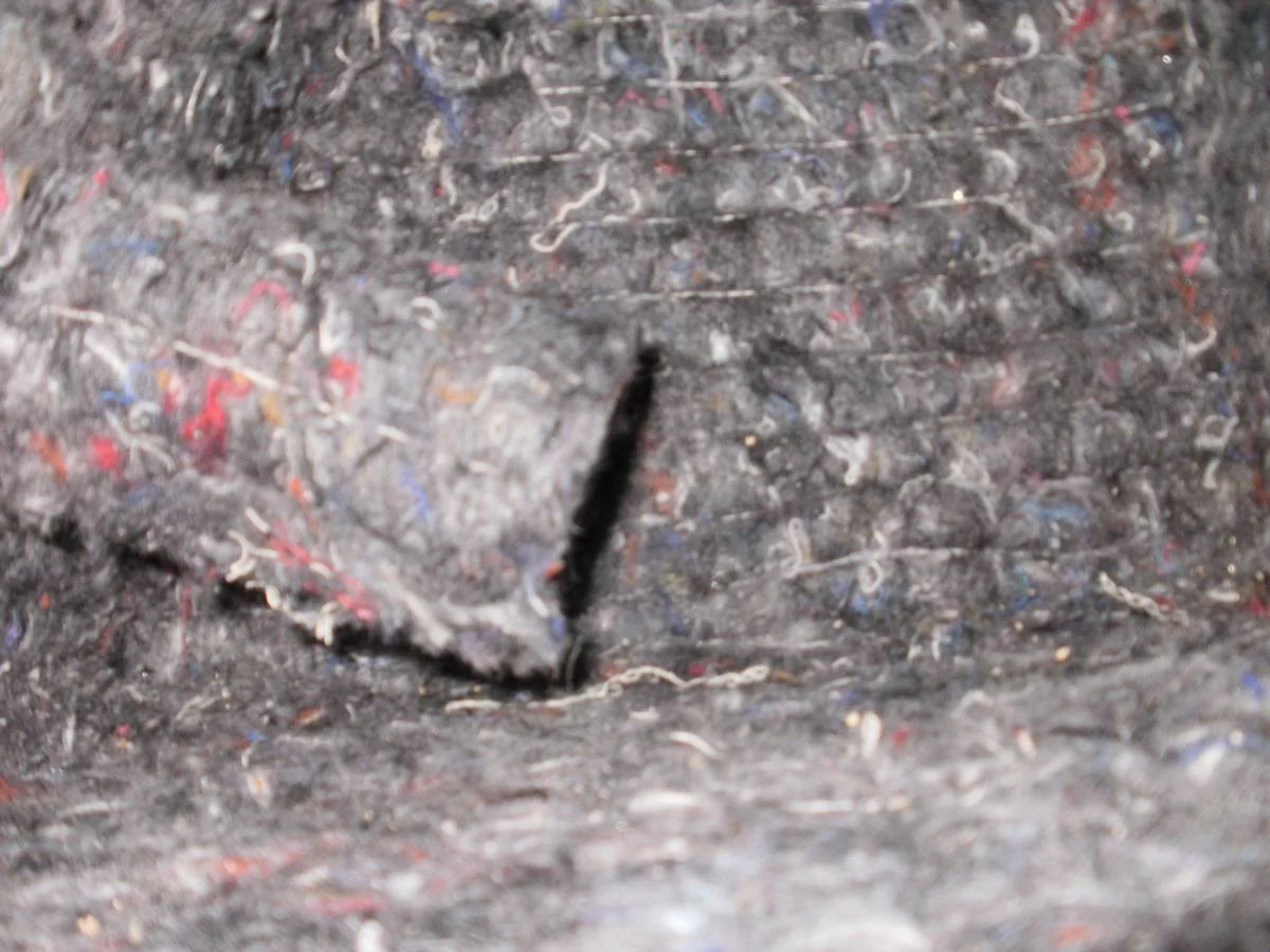

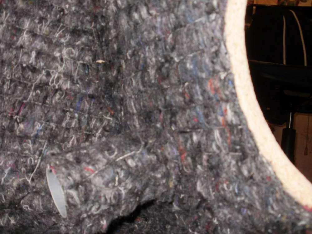

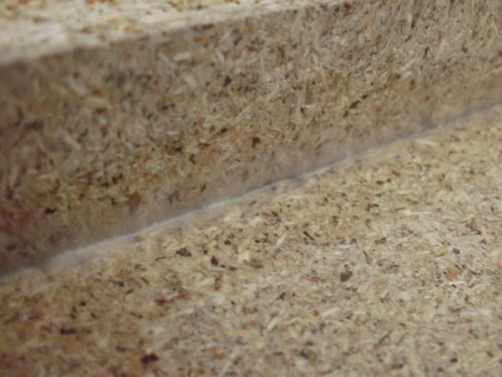

Корпус саба изготовлен из шлифованной ДСП 22мм. Изнутри "утеплен" (обклеен) ватином. Стенки клеил ПВА и стягивал саморезами. Затем, после сушки, все стыки неоднократно промазаны тем же ПВА для полной герметизации корпуса. Под динамик подложена мягкая уплотнительная резинка.
Снаружи корпус еще без отделки, так как карпет нынче дорогое удовольствие. Самоклейкой не хочу портить - вид совсем не тот!.. Будут средства - сделаю все в лучшем виде.
Басит на ОТЛИЧНО, как по мне.
"ТЕХНАРИ", подскажите, что не правильно, или может какие замечания, в общем нужно ваше мнение по этому поводу. Хочу исключить недостатки в будущем. Буду мотать на ус, так сказать.
Очень ценю советы специалистов этого форума.
Спасибо DTSу за помощь в создании этого чуда, всегда даст дельный совет.:tehnari_ru_889:
Ну и фото:

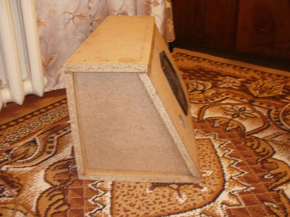

странная выбрана форма корпуса для домашнего вуфера....ни куда не потавишь такую тумбочку
ножки надо ещё сделать
отступ зачем с торца и на лицевой сделан? чтобы потом обклеить аккуратно полуилось? .... чёт не пойму этого
asco чтоб было за что ухватиться при транспортировке )))
2 kit_ конструкция странная, больше для авто имхо подходит, под задние сидушки, ну да хозяин барин,по этому корпусу вопросов нет, 22мм плита делает корпус достаточно жестким-для этого динамика, но на будущее для таких объёмных корпусов не помешают 1-2 ребра жесткости, и кстати для проклейки я использую силиконовый герметик, его не надо накатывать в несколько слоёв, пальцем промазываются щели быстрее и эффективнее пва.
По обтяжке, у нас карпет очень дешевый погонным метр около 100-120р, ещё вариантом для вас может стать плотная ткань или некоторые умудряются обтягивать сабы ковролином, но это всё-таки для авто, в домашнем интерьере оно не смотрится, а потому можно обшить ламинированным ДВП (оно 3мм и имеет текстурированную сторону под дерево, т.с. дешевый вариант замены натуральному шпону)
в остальном всё сделано отлично
Форма явно автомобильная, так что обшивай карпетом-не будет лишних вопросов.:tehnari_ru_889: Динамик прикрыть не мешало бы чем то...
Если это твой первый опыт, то ты молодцом!:tehnari_ru_509:

Конструкция странная, но одной параллельной стенкой меньше, это уже хорошо. И аккуратно сделано.

diman86, Подскажите, пожалуйста, а какая конструкция саба объемом 60 л, на Ваш взгляд, лучше всего подошла бы для дома или квартиры.
Обычно их "вытягивают" по высоте, чтобы занимали меньше места.
А вообще я от сабов отказался совсем. Морока с ними еще та.
А в чем морока то?
И как без саба добиться качественного звучания "низов" ? Что используете Вы?
