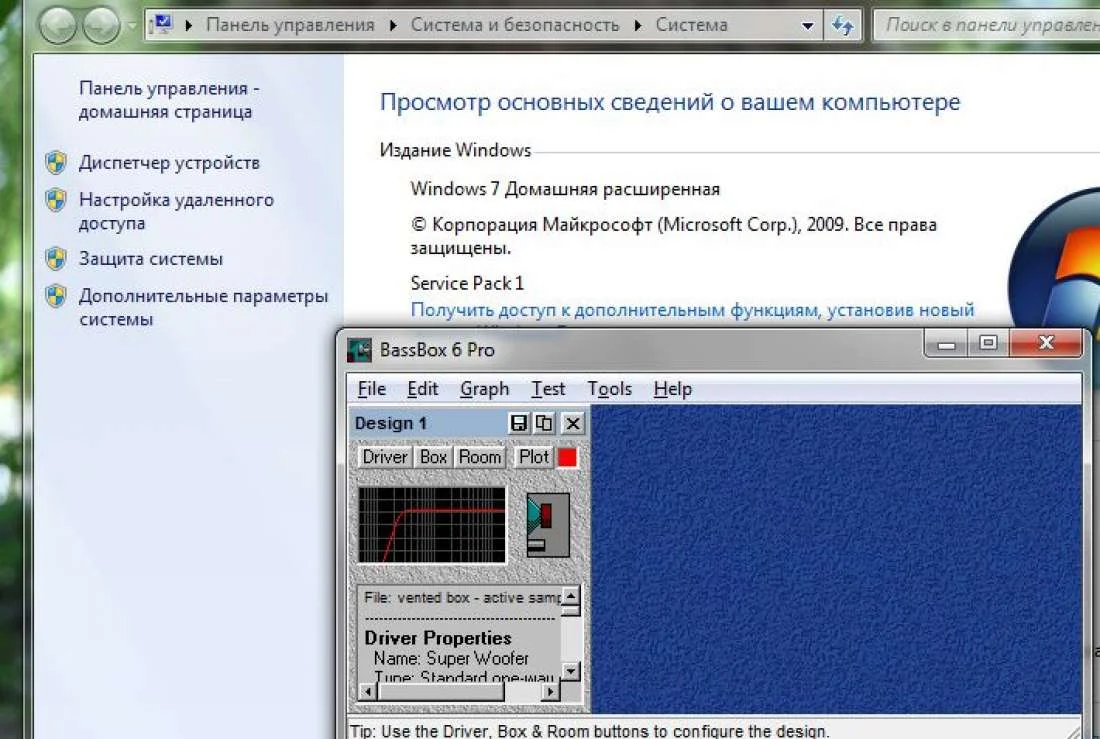

Т/С парметры на руках? Забивай в басбокс, моделируй ящик, галочку для учета подъема ачх в авто не забудь.
скиньте пожалст прогу рабочую..у меня виндаа 7..там есть на русс языке?
Ссылки форумом же запрещены. И Я не знаю работает ли бассбокс на 7й винде. Нет там на англ., но все доходчиво.
а в личку? можно?

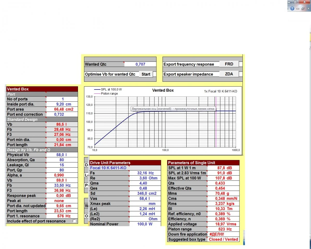

вот что получается
    93.6 KB · Просмотры: 425

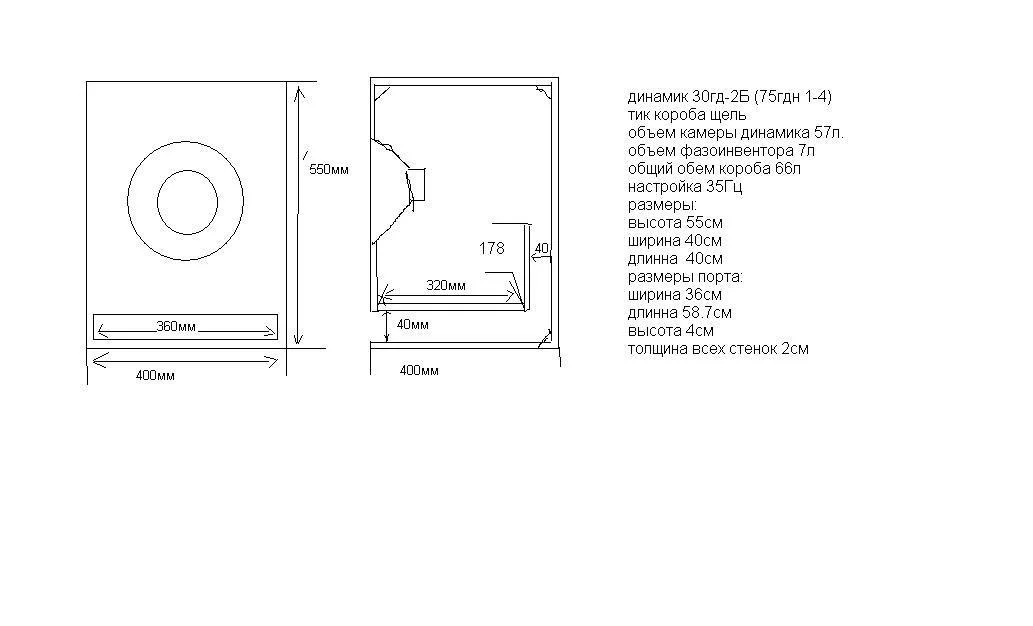

я не понимаю как расчитывать,вот есть типа готовый вариант,покатит?
    26.3 KB · Просмотры: 5,138
кстати тоже не смог поставить, setup тупо вешается в процессах и ничего не происходит, перегуглил всё, переключал совместимости, отрубил антивирь, скачивал разные архивы проги, всё безрезультатно.
Установлена Win7 32 ultim sp1 свежая
Нет. Нужно знать параметры конкретного динамика,потом самому считать порт,тем более щелевой
Дима, у меня setup.exe запустился через некоторое время, когда я уже тупо распаковал программу... :)
Ребята, слушайте Юрия, он грамотные вещи говорит, можно конечно не слушать если у вас за спиной деревообрабатывающий завод, но лучше прислушаться к советам, всё рассчитать и сделать действительно стоящую вещь, если нет понимания как, так вы спросите а не махайте рукой
я весь инет облазил,столько аз скачал с разных сайтов,включая офф,но она НЕ УСТАНАВЛИВАЕТСЯ!!!!прошу расчитайте про стандартным параметрам ТС 75 гдн
