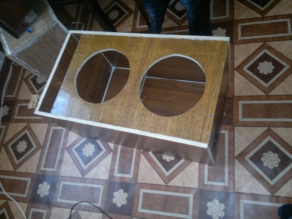

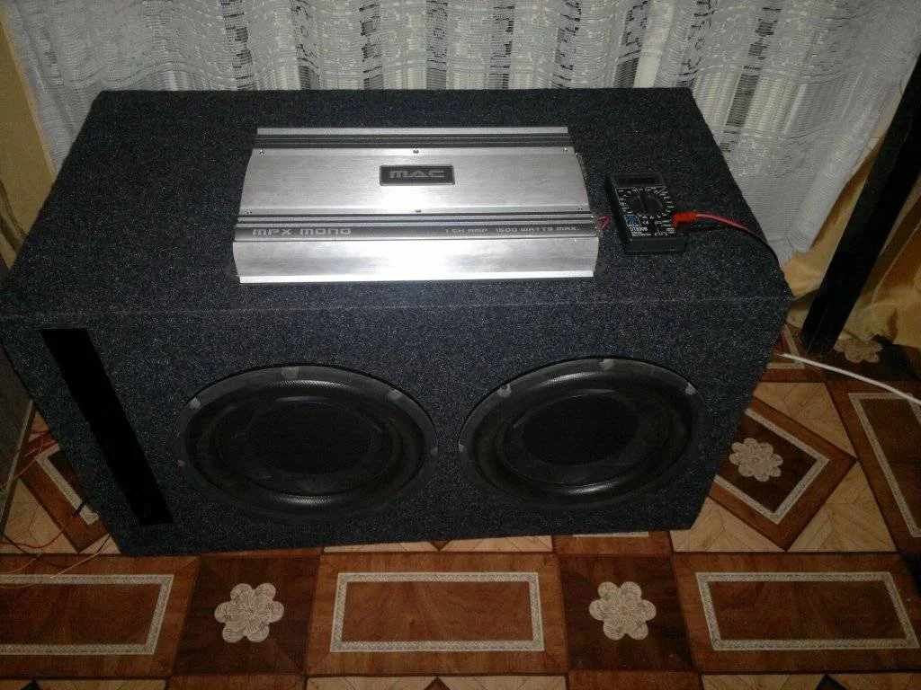

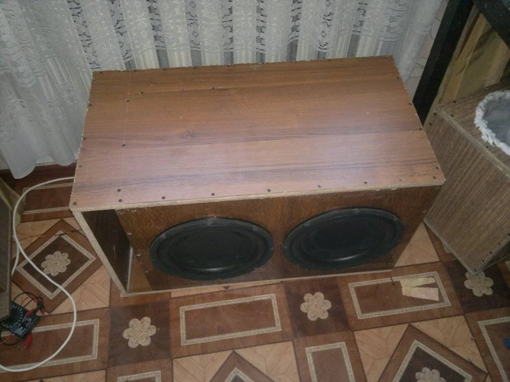

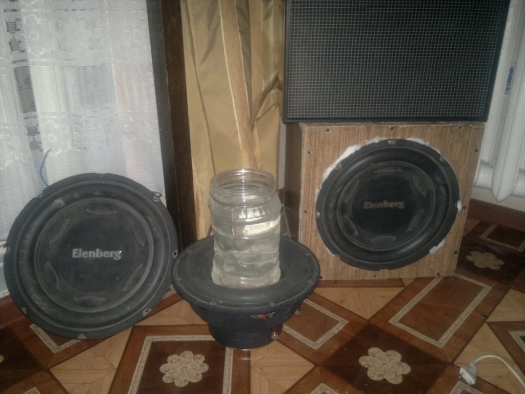

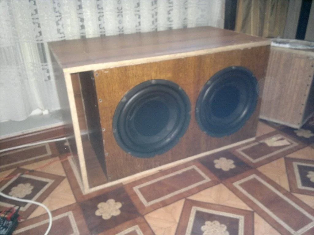

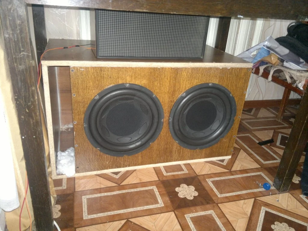

Сабвуфер на двух 12-ти дюймовых динамиках
  • Автор темы Автор темы sanekk

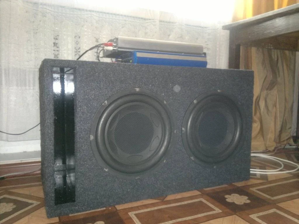

Молодец, Санёк! Только нафига на лестничную клетку бегать? :))
для 75uly большой будет, как объем так и порт, подожди может скоро сделаю короб для двух 75 гдн с экспо портом) будет интересно
а вот пока сделал видео как играет саб)

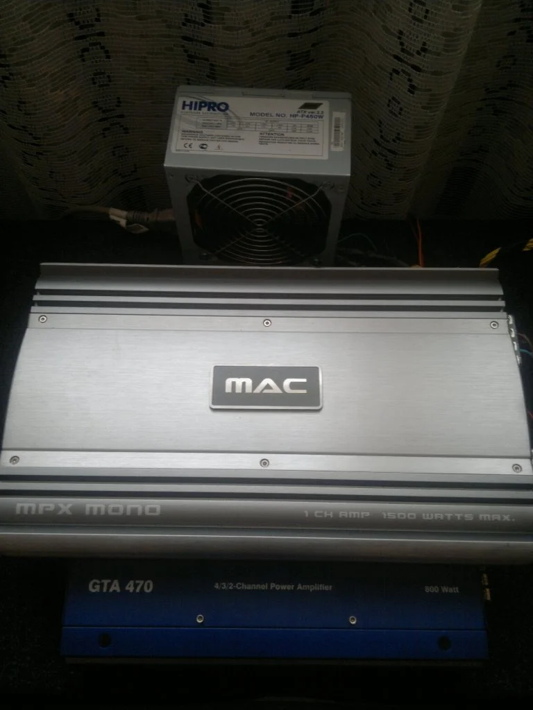

А саб без фильтра? в машину что тоже без фильтра ставить собираешься?
ВНУТРИ ФИЛЬТРА НЕТ, на усилителе стоит фильтр поставил все что выше 100Гц режет. Все норм). Музыка играет из колонок, которые от 70 Гц играют, так что все норм)
А! ну тогда ясно,а то не понятно было,колонок не видно а звуки идут))))

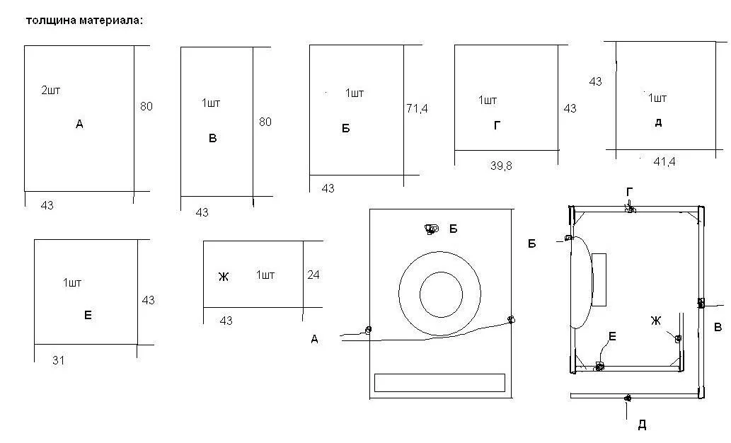

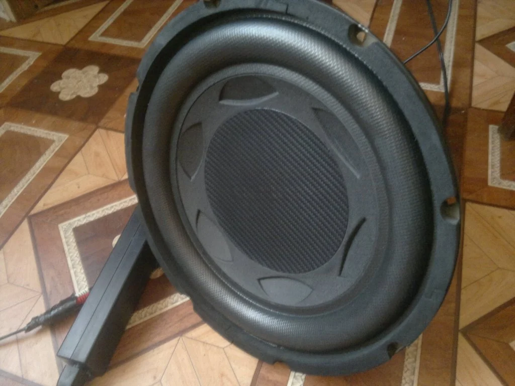

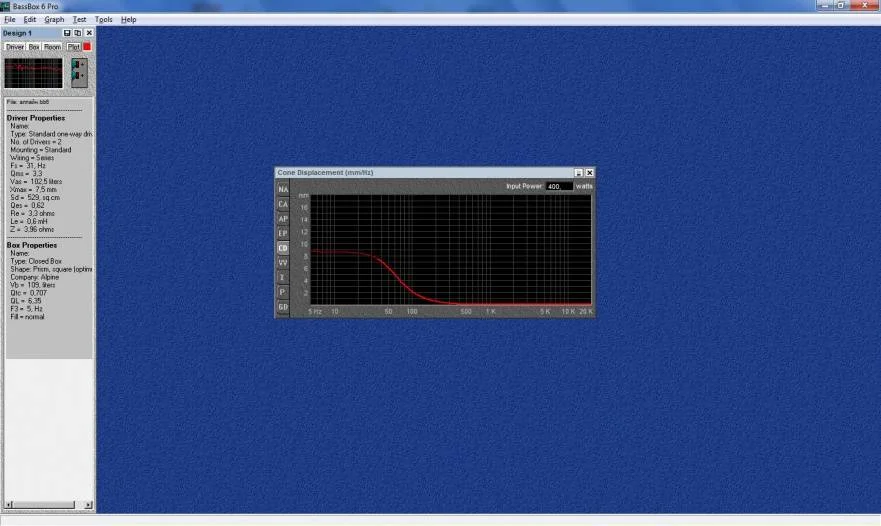

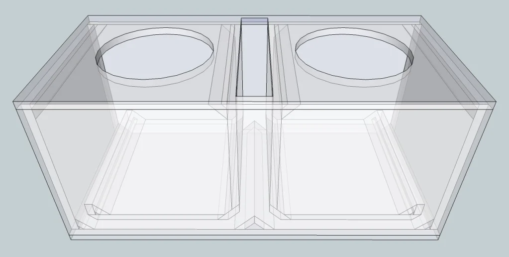

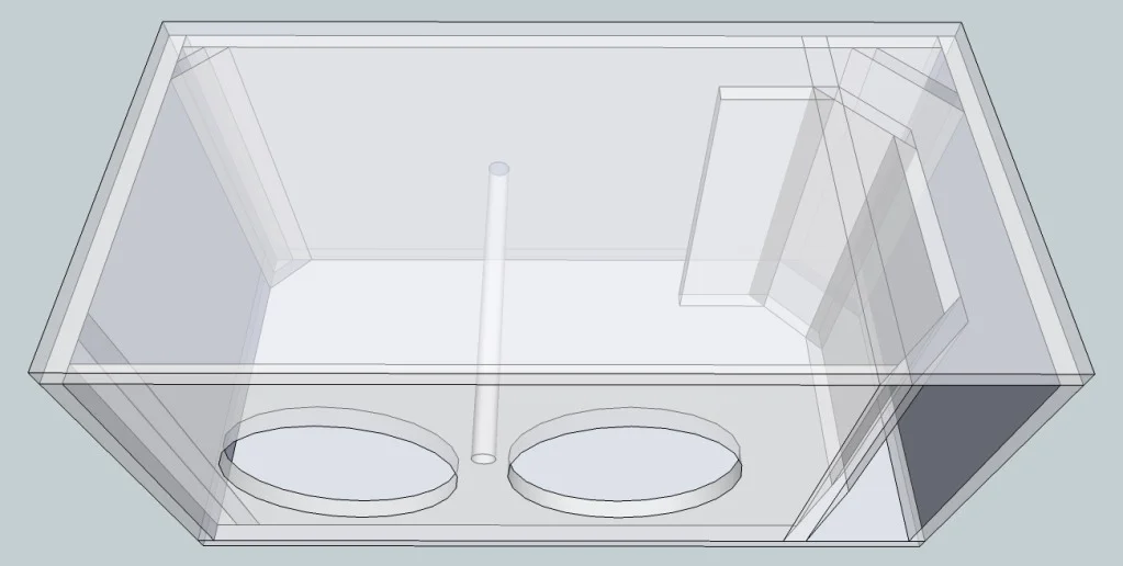

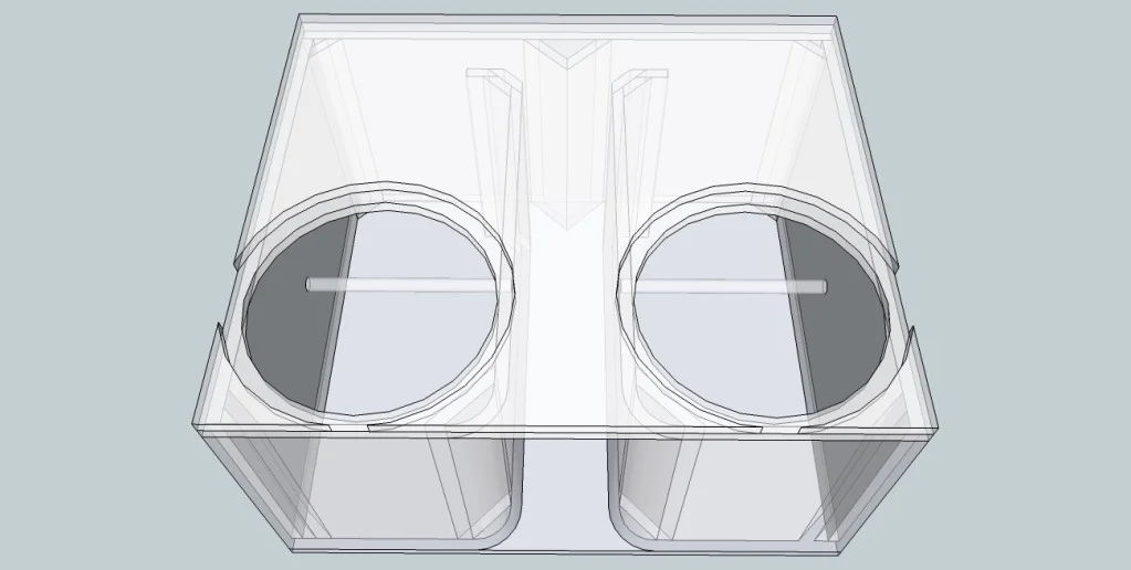

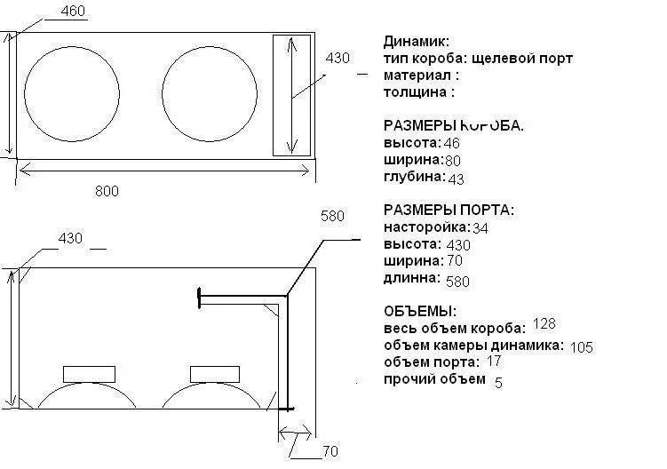

Ребята помогите расчитать короб для 2ух динамиков ALPINE SWG 1244Е
  • Пиковая мощность: 650 Вт
  • Мощность RMS: 200 Вт
  • Частотная характеристика: 30 Гц — 500 Гц
  • Чувствительность: 88,7 дБ/Вт (1 м)
  • Монтажный диаметр: 280 мм
  • Монтажная глубина: 131 мм
  • хотелось бы вот такую модель короба
  • заранее спасибо
    12.6 KB · Просмотры: 2,874
А вас не смущает что там другой динамик. Другой.
короче нашёл я тут:
Оптимальные параметры закрытого ящика
Рекомендуемый объем закрытого ящика 62 л
Установочные размеры
Монтажная глубина 131 мм
Монтажный диаметр 280 мм
Конструкция
Размер динамика 12"
Масса магнита 1360 г
если я 2 динамика буду ставить то на 124 литра нужно будет делать верно?
а какой лучше с фи или закрытый подскажите пожалуйста?
Да.
В машину ФИ, домой ЗЯ.

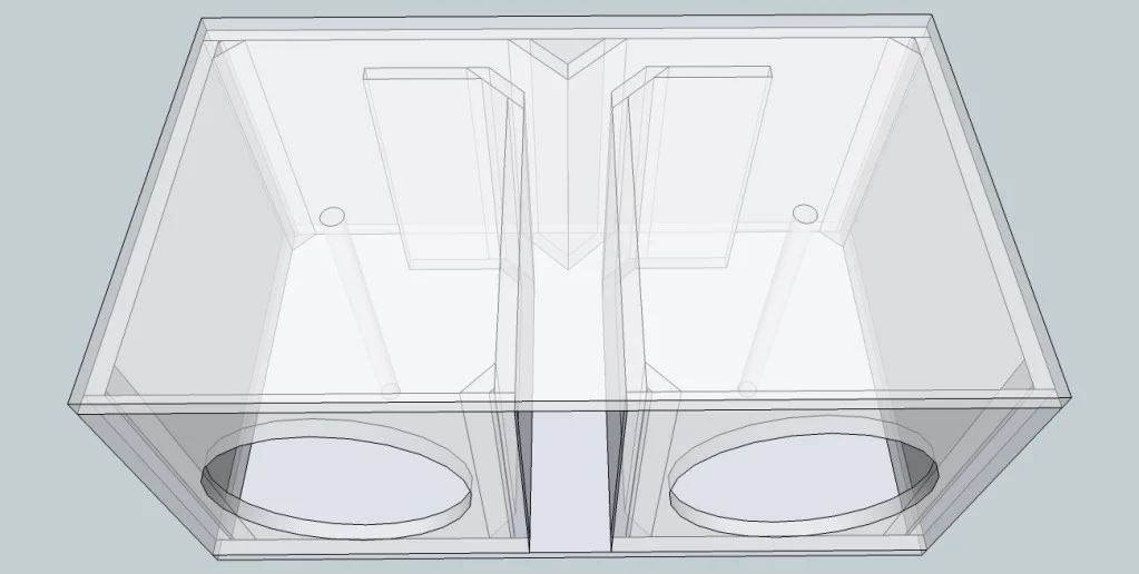

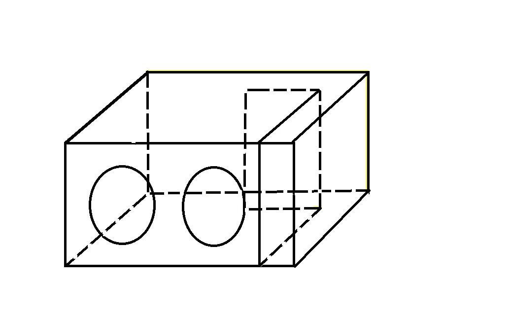

Не можешь помочь как куда какого диаметра какой длинны фазоинвертор поставить если ставить 4 штуки вот параметры
помогите с чертежом кто знает ребята?
спасибо!
Магнитное линейное перемещение (Xmag) 18 мм
Линейное перемещение, одностороннее [(Hvc-Hag)/2] Xmax 7,5 мм
Эквивалентный объем (Vas) 102,5 л
Механическая добротность (Qms) 3,3
Электрическая добротность (Qes) 0,62
Полная добротность (Qts) 0,53
Максимальное механическое перемещение (от пика до пика) (Xmax) 21 мм
Площадь диффузора (Sd) 529 см2
Активное сопротивление обмотки (Re) 3.3 Ом
Масса подвижной системы (Mms) 98,5 г
Силовой фактор (Bl) 10,1 Тлм
Высота зазора (Hag) 10 мм
Высота катушки (Hvc) 24,5 мм
Частота собственного резонанса диффузора (Fs) 31 Гц
Индуктивность (Le) 0,6 мГн
Оптимальные параметры фазоинверторного корпуса
Рекомендуемый объем фазоинверторного корпуса 77 л
Диаметр фазоинверторного порта 120 мм
Длина фазоинверторного порта 280 мм
Размер порта фазоинвертора 350 х 32 х 280 мм (для прямоугольного)

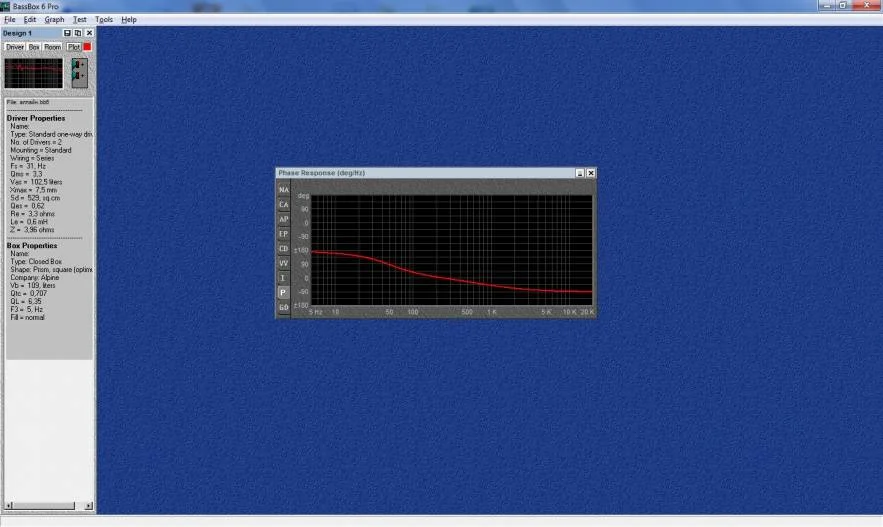

Качаешь басбокс, вводишь параметры - получаешь результат.
понятное дело, параметры Тиля-Смола никто не отменял.

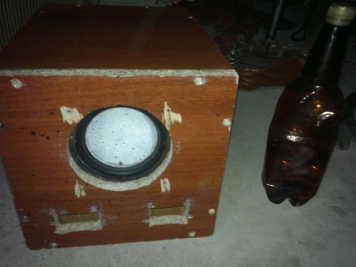

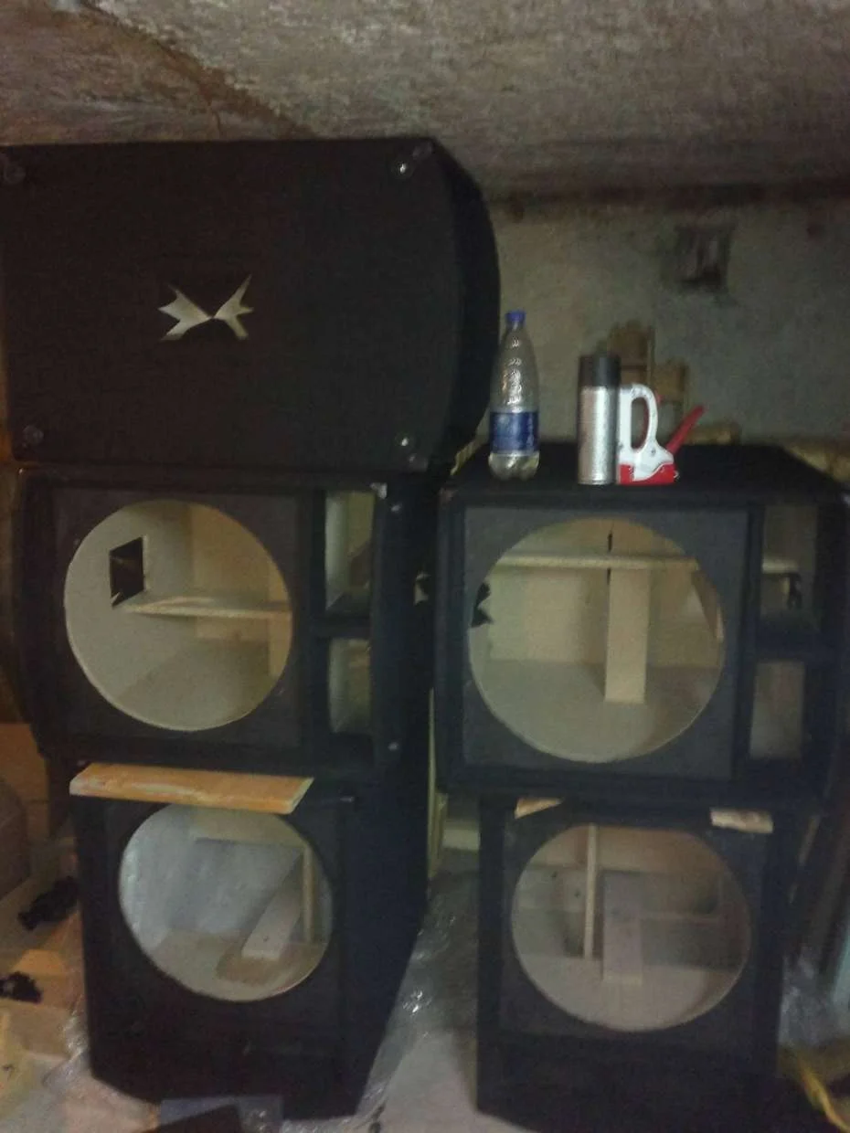

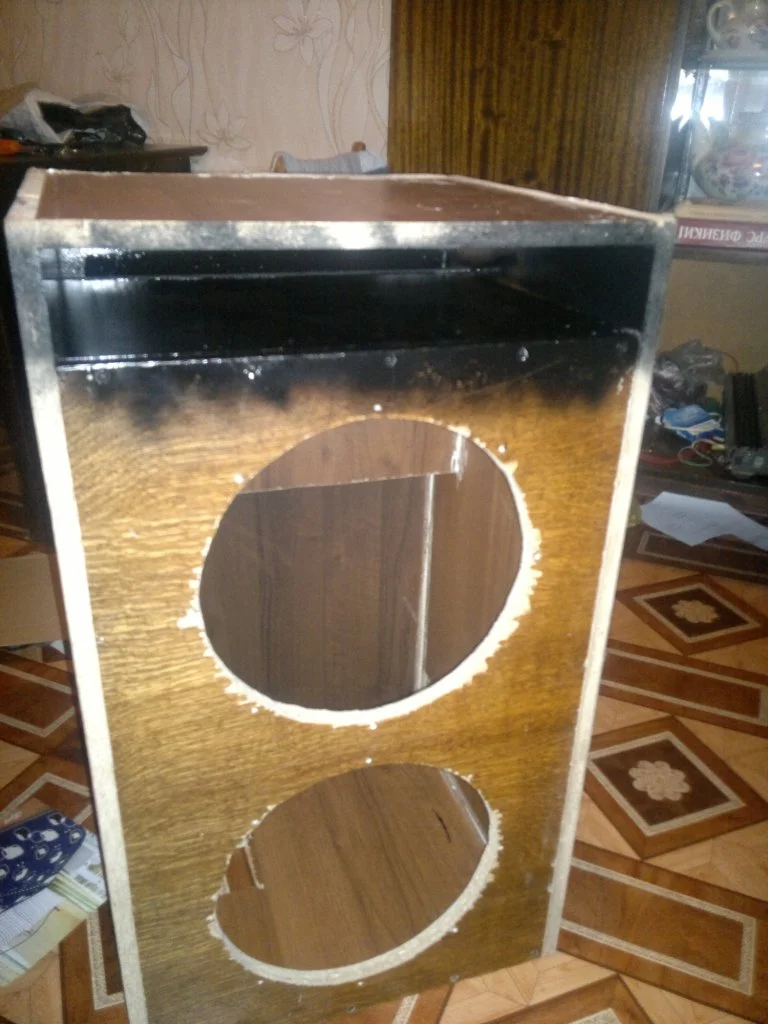

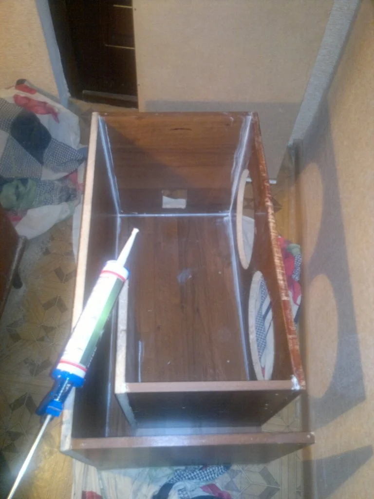

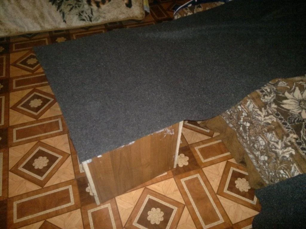

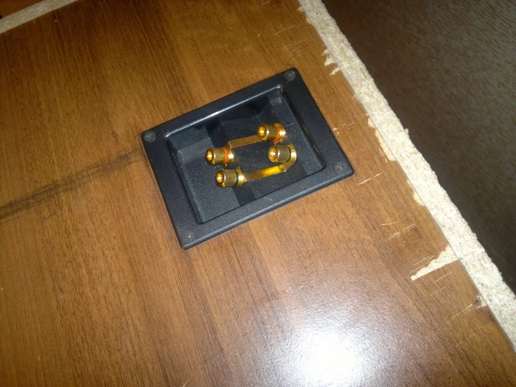

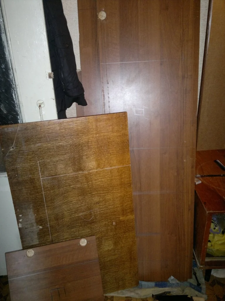

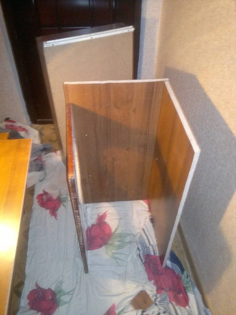

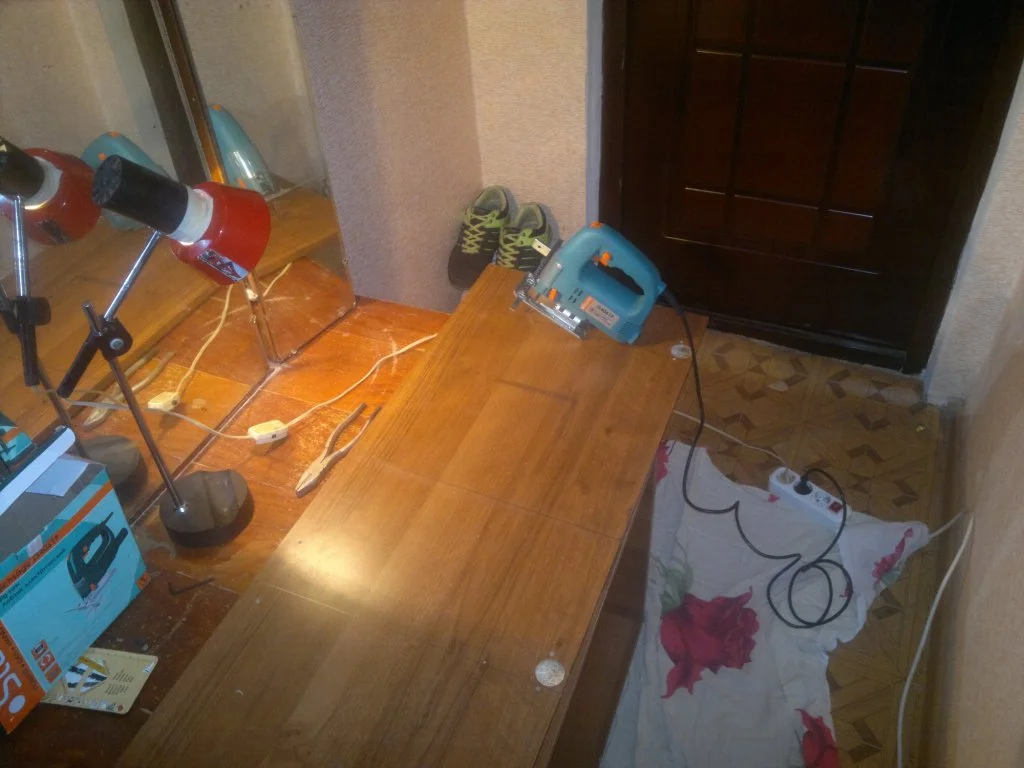

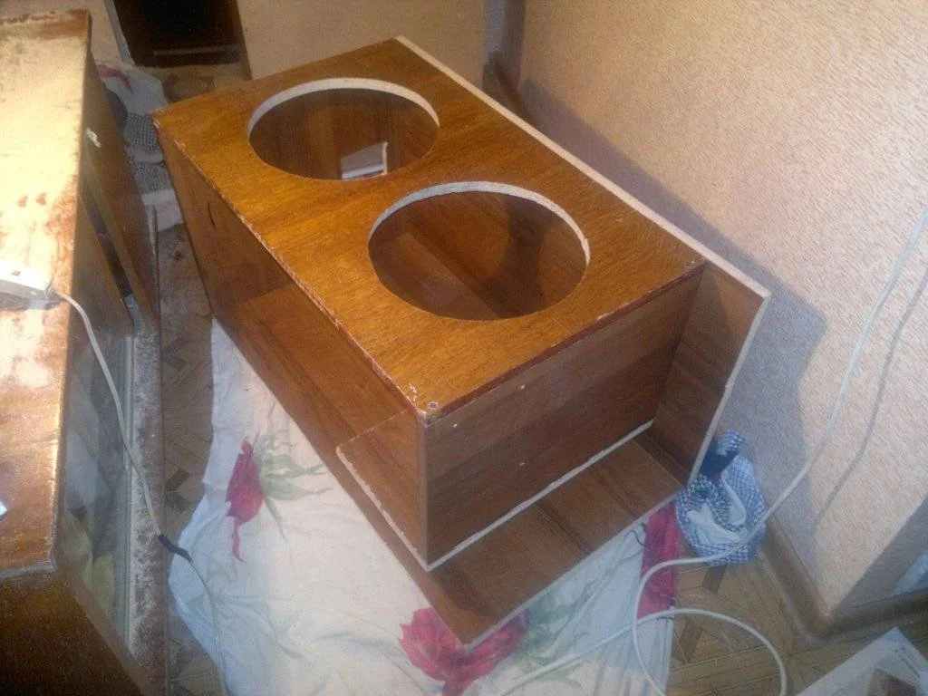

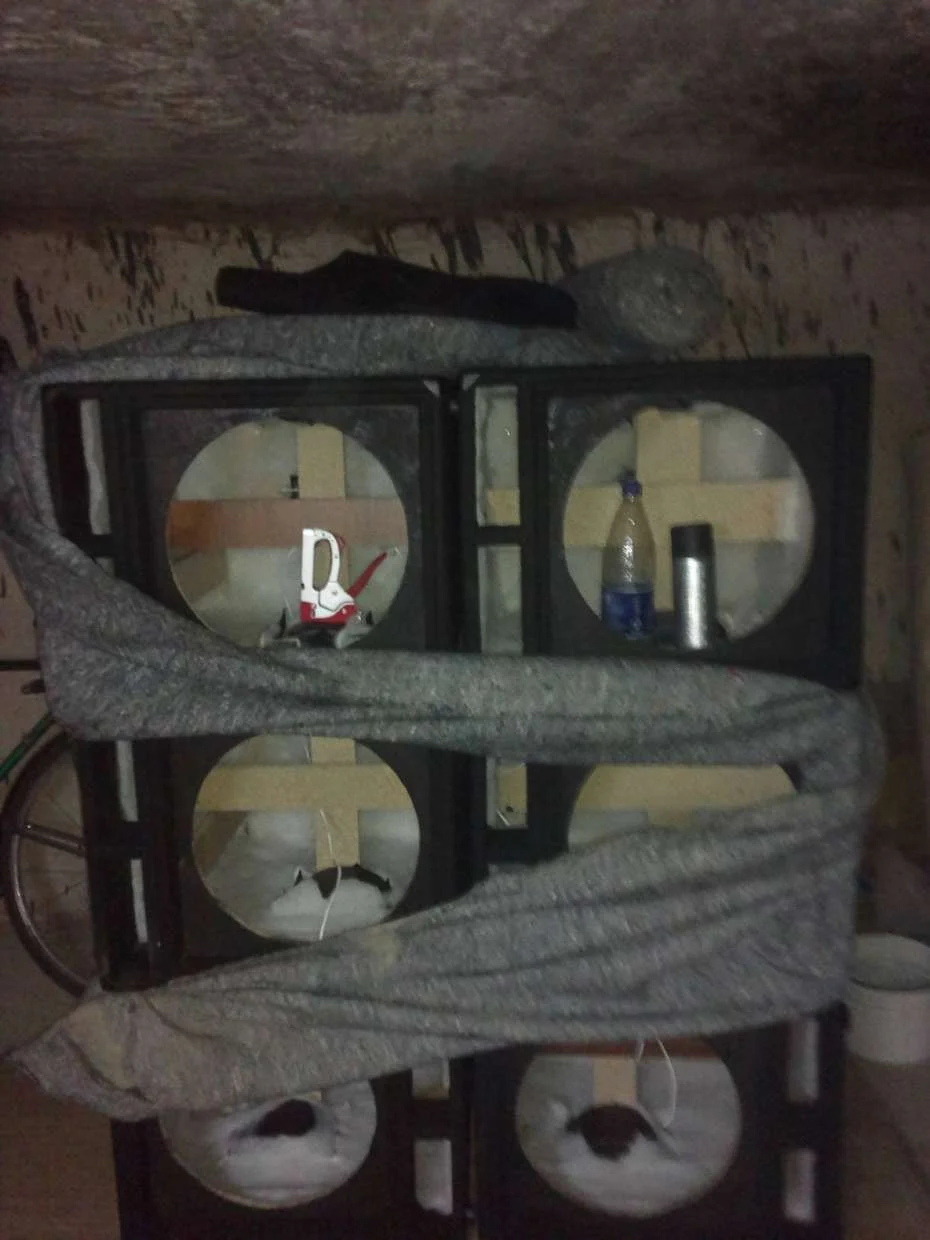

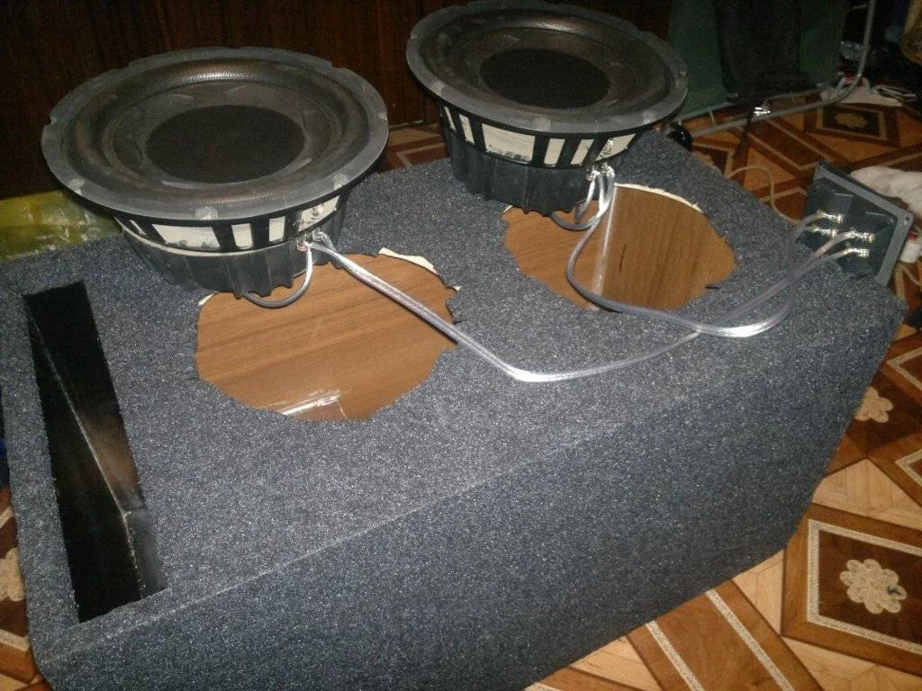

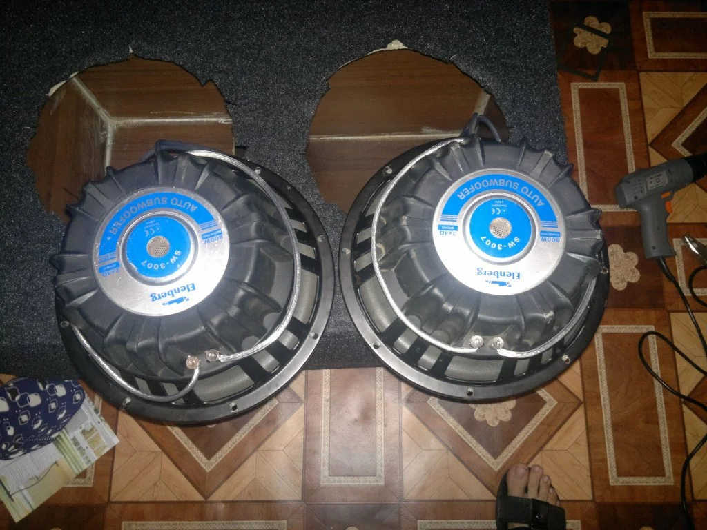

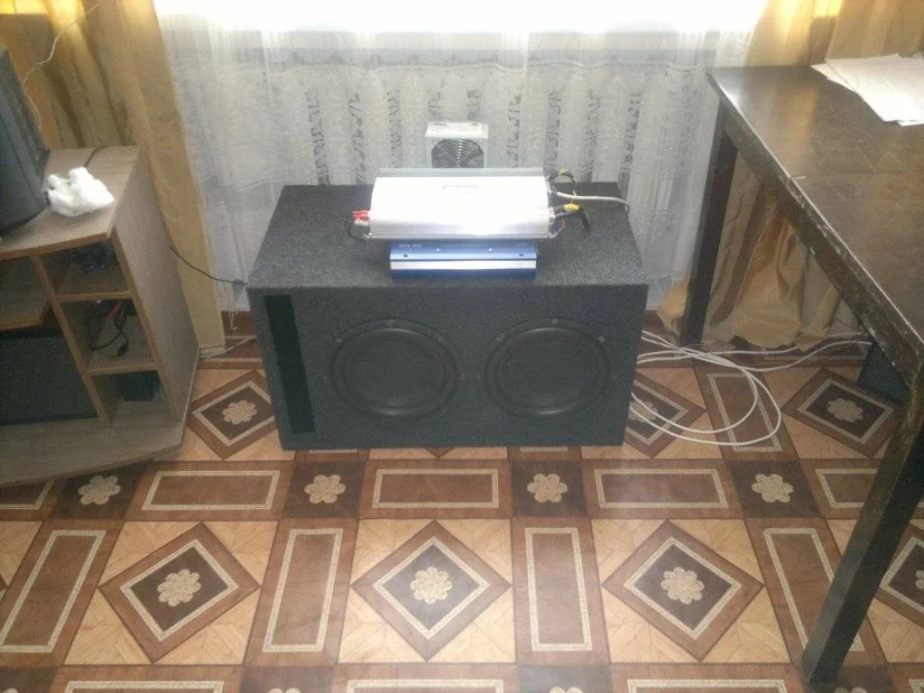

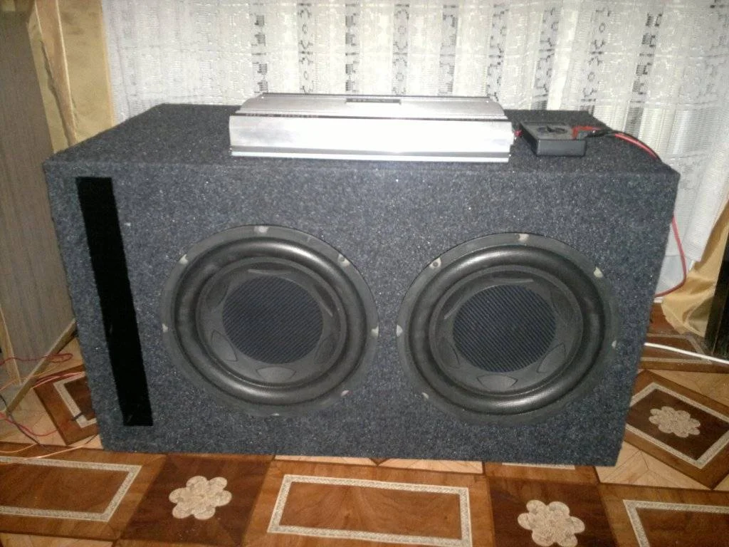

мои работы...
    77.2 KB · Просмотры: 260
    59.5 KB · Просмотры: 254
    66.4 KB · Просмотры: 248
    55 KB · Просмотры: 1,439
    15.8 KB · Просмотры: 85
    85.9 KB · Просмотры: 105
    58 KB · Просмотры: 70
    58.3 KB · Просмотры: 68
    57.8 KB · Просмотры: 85
    57.7 KB · Просмотры: 102

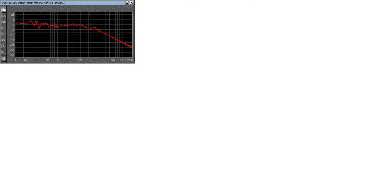

Какой срез стоит? F3 5 Гц? А вы мечтатель!
От того и конский объем и вялый бас.

ЗЯ 60...70 пробуй в программе, смотри графики.
ФИ тоже можно прикинуть (оптимальный), но смотреть график задержки.
