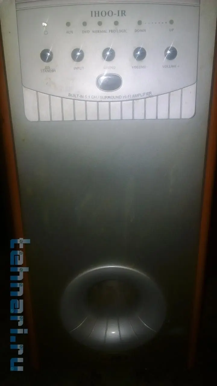

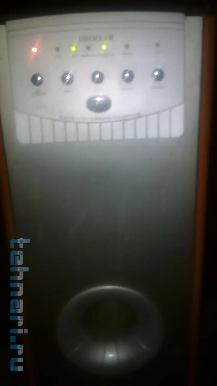

Сабвуфер IHOO-IR 5.1,работала музыка,пропал звук и запах немного,лампочки на передней панели горят но звука нет вообще никакого.

А где, собственно говоря, вопрос ?
Ремонтировал я несколько раз такую акустику. У нас в городе почему-то такого много. Во-первых открыть, осмотреть плату на наличие разрушений пайки, потемнений платы, проверить микросхемы усилителя. Бывают дуются кондеры. Еще китайцы любят заливать платы (массивные детали) каким-то чудо клеем, который при высыхании чернеет и начинает проводить эл. ток! Если такой увидите - счищайте нафиг с платы! Два раза было что умирал проц. Проверить толь осцилом. В этом случае ремонт не целесообразен. Можно запустить только без управления. В общем акустика эта "как повезет" называется.
Ответ на этот вопрос очевиден. Обратиться к специалисту, т.е. мастеру.
Вот эти советы
ни разу не помогут. tehno014 Тем более
