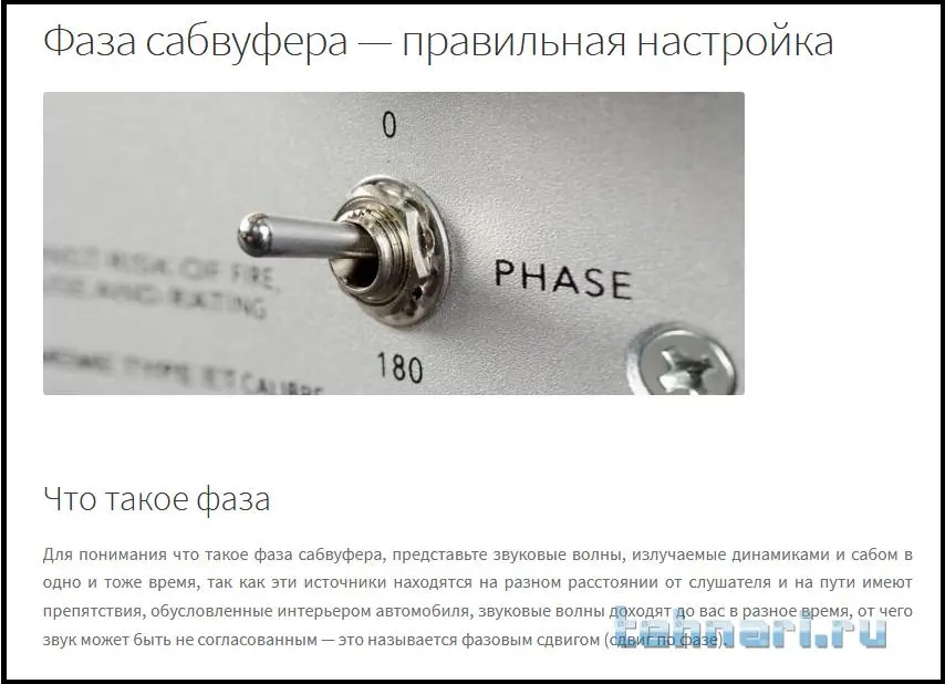

Интересно, как работает фазовое вращение, если каналы до него суммированы ?... :)
А зачем диод в питании, для дураков ?...
да защита от переплюсовки, схема для автомобильного УНЧ в первую очередь.
Андреич, фаза тут крутится для "сшивания" саба и сателлитов. Чтоб не было противофазы саба и АС, иначе провал по НЧ, а не прирост.
