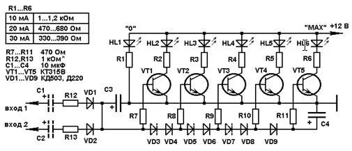

заранее прошу прощение у админов форума, тема уже неоднократно поднималась, но я просмотрел много страниц форума так и не нашёл простенькую схемку для цветомузыки, чтоб диоды мегали в такт музыки или ещё как нибудь, чем проще тем лучше.:tehnari_ru_837:помогите пожалуйста
напряжение 3.7 или 6 вольт
можете помоч по следующей схеме.
почему резиторы с дву четами(они какие то особенные)?
резистор окол входа подстроечный?,как обойтись без него и что он настраивает?
в схеме включен один светодиод, как включить ещё три(друг за дружкой)?
питание 12В будет ли работать от 3.7В(с одним светодиодом я думаю будет), ас четырьмя, какие резисторы заменить?
будет ли работать от 6В, что нужно поменять?
Первый вопрос , не понял
Около входа подстроечник ,он регулирует входной сигнал .
Нужно паралельно ещё дав светика подключить .
От 3.7 работать не будет , и от шести думаю тоже , или же нужно будет менять номиналы резисторов .
Около входа подстроечник ,он регулирует входной сигнал.
как без него обойтись
От 3.7 работать не будет , и от шести думаю тоже , или же нужно будет менять номиналы резисторов.
каких резисторов и как расчитать какие нужны?
Если первый вопрос по резисторам насчет // на схеме, то так обозначают резистор мощностью 0,125Вт
какие резисторы поменять чтоб выше указаная схема заработала от 3.7 или 6 вольт
