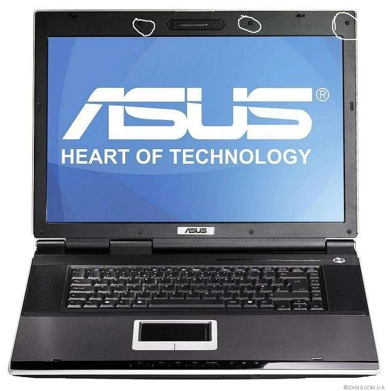

Доброго времени суток, сама нелепая ситуация в разборке ноутбука. В общем ситуация такая поступил бук с выгоревшей лампой переднюю панель снял а вот то что закрывало головы болтов на передней панеле на следующий день исчезли, все перерыл. Подскажите что у ког на уме чем их заменить можно?:tehnari_ru_117::o
вот что мне надо чем заменить можно?:))

Вырезать из чёрной резины заглушки.
*** че же сам не додумался. спасибо, за новодку.)))
в буке нет я их отдельно ложил. В общем вывод сделал такой, хранительницу домашнего очага нельзя подпускать к рабочему месту с уборкой.
Возьми трубку подходящего диаметра от телескопической антенны, зажми её в патрон дрели, только аккуратно, а то сомнётся. Потом включи дрель и прижми к краю трубки мелкий напильник - трубка заточится. Потом положи резину на деревяшку и вращающейся трубкой вырежи нужные кружочки. Получается очень аккуратно. Трубку желательно смазывать мыльным раствором.
