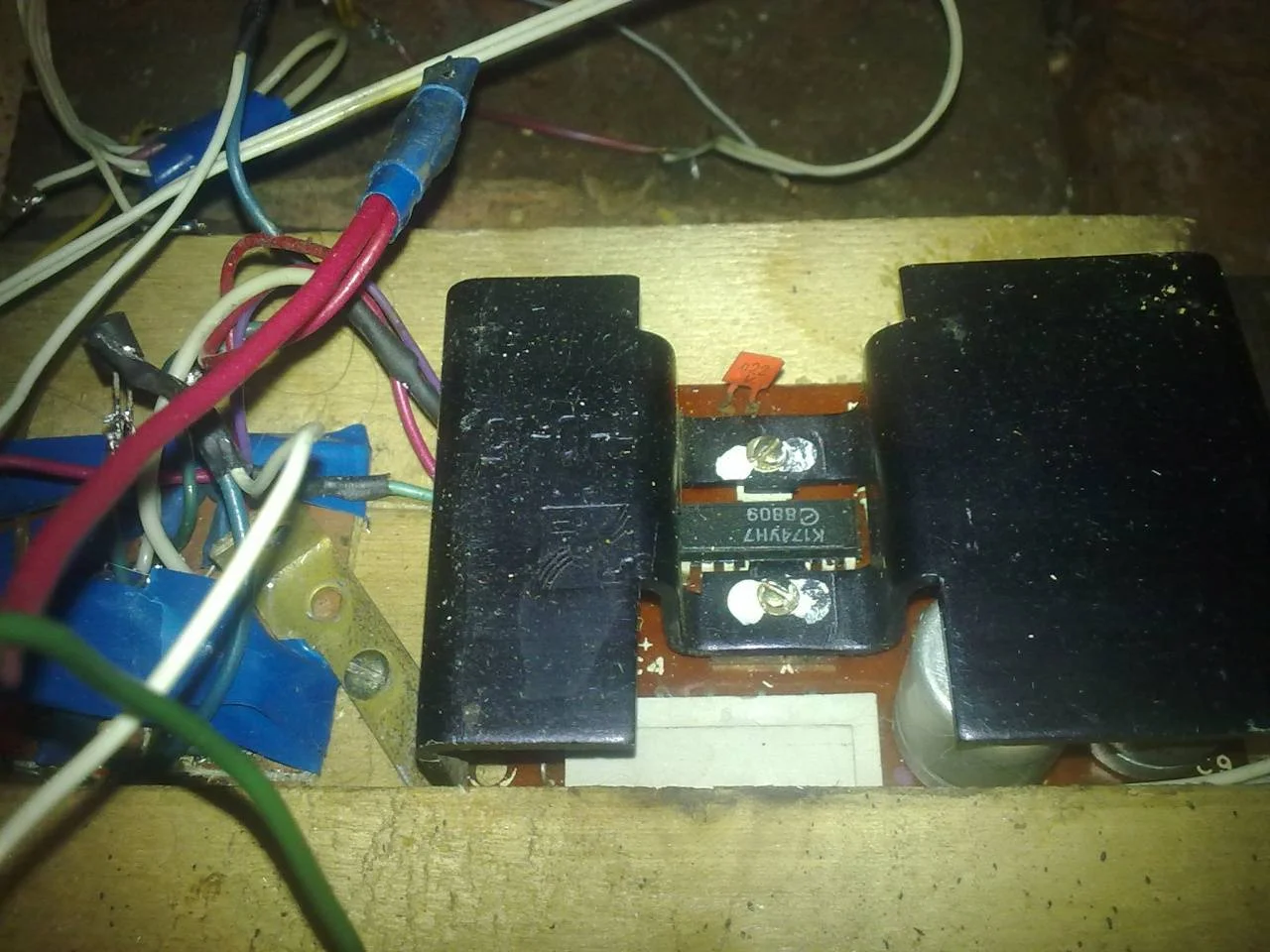

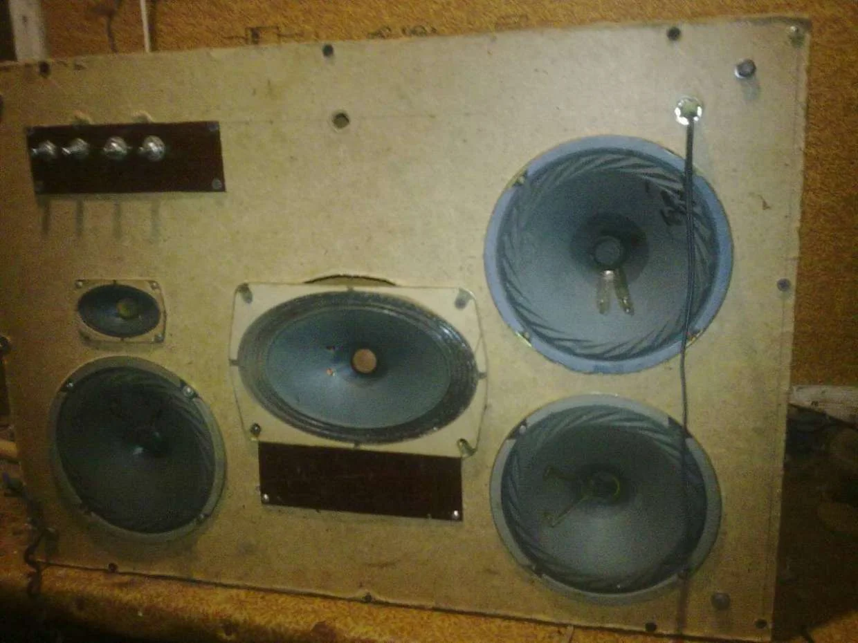

Здрасьте!
Собрал на досуге да на скорую руку интересную вещицу!))
Аудиосистема, если её можно так назвать.. Собрана она на двух микросхемах К174УН7, одна из них идет на сабвуфер.. Системки вполне хватает на обслуживание помещения площадью в 50 кв. м.. Конечно микруха не очень мощная, но зато в отличии от некоторых аналогичных ТДА-шек практически не шумит!

Здарова! Кстати давно чет не пересекались! )) Да, все это дело с моно-звучанием.. Но получилось довольно-таки неплохо!))

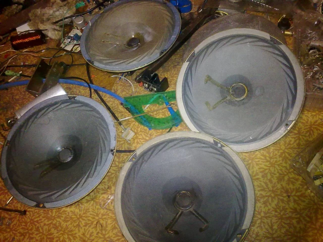

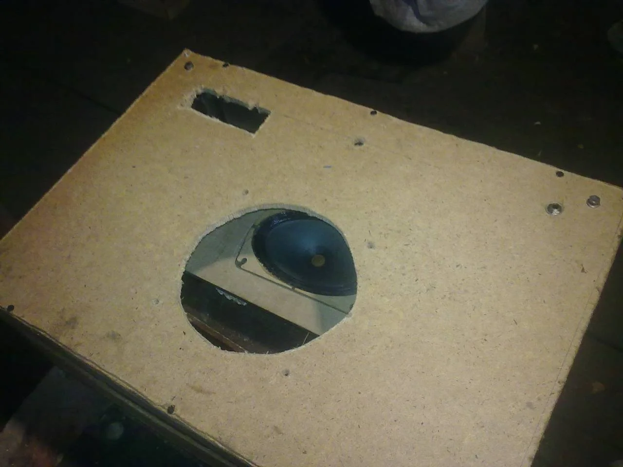

Корпус от телека "Рекорд".
Динамики с телека "Рассвет".

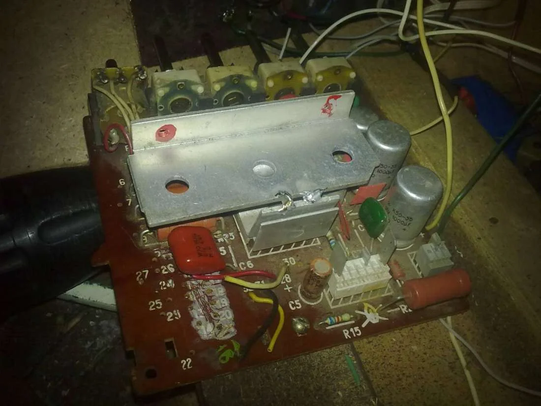

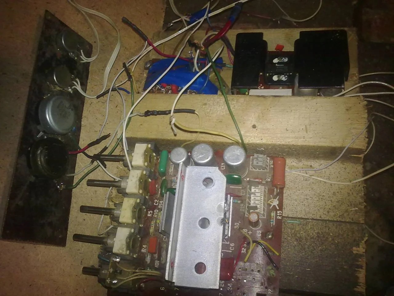

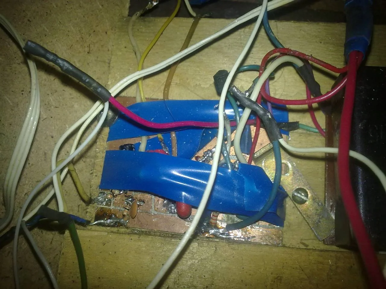

Выкладываю дальше..
Тут у нас два усилителя, ФНЧ, и все это дело вместе:

Ну и наконец финальное фото:
В центре овальный динамик (который к сабику подключен) выдран из магнитофона "Аэлита - 102 стерео"
    91.2 KB · Просмотры: 1,096
Если к ней подключать дины 2 или 4 ома при питании 18 вольт она выдаст около 30 ватт.

акустика на 3гд-38 - Поиск в Google Для подобных динамиков задняя стенка в большинстве случаев не нужна. Вообще многие используют их в самоделках в качестве сч-звена. Несмотря на то,что при взгляде на эту конструкцию я почему-то вспомнил фильм *чужой*,верю,что звук автору понравился)) Советую для дальнейших рассчетов почитать про добротность динамиков,толку больше будет в колонкостроении. ASCO,сколько раз был подорван бункер?
Самая жесть тут:
широкополосники же натыканы, Andrey 69 прав, вполне возможно что от этого ухи в трубочку от искажений не сворачиваются, но я себе такую фиговину даж в огород бы не поставил чтобы соседей не напугать...
Знаешь где я такое видел? У соседа в гараже 10 штук 3гд-38е напихано в шифонер,в дверки и подключено к ламповой радиоле. Он еще к ней MP3 плейер подрубал. Вот там ваще бруталово полное
